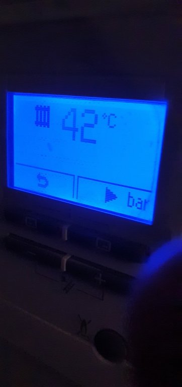

  3. Nie odpowiedziałem Ci na te pytania bo nie znam odpowiedzi, nie wiem jaki to model regulatora, po historii zamówienia mają to ustalić w sklepie i oddzwonić

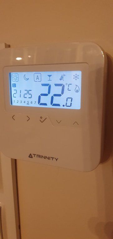

  5. Przydałaby się ? zapraszam, zwracam koszty plus za usługę. Osiągnięta temperatura 22.5 na regulatorze, na rtęciowym termometrze 23.5 Czy to, że siłowniki zamykają całą sekcję po dogrzaniu i przepływ jest zerowy ma wpływ na szybsze wychłodzenie pomieszczeń?

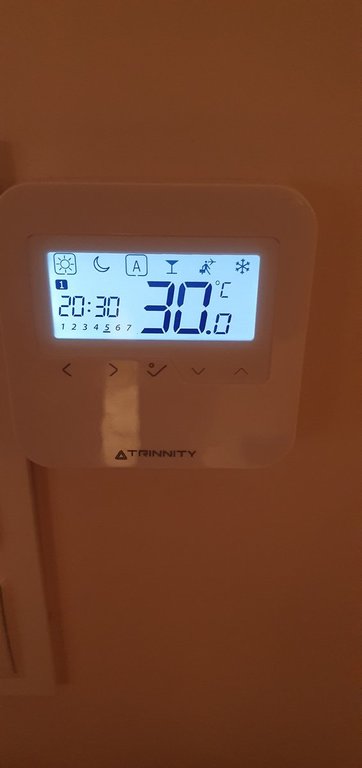

  7. Mam tylko tryb, dzień/noc, ale ręcznie mogę przestawić temperature, teraz żądana ustawiona jest na 30
  8. Wiedziałem, że o to zapytasz ? mrygnął jak robiłem zdjęcie i się nie złapał
