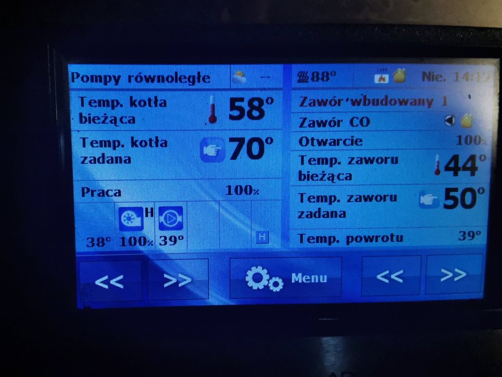

Witam uprzejmie,
Chciałbym zaznaczyć że jestem zielony w temacie ogrzewania i jest to mój 1 sezon grzewczy z kotłem na pellet.
Kocioł to Defro 24kw Smart ekopell
Dom częściowo ocieplony 200 m2

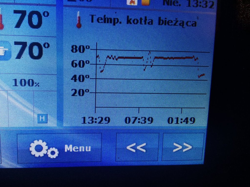

Problemem jest to że jest zbyt zimno w domu, temperatura jest między 19-21 stopni (21 górna granica)
W załączniku przesyłam zdjęcia instalacji oraz ustawień na wyświetlaczu.
Temperatura zadana zaworu (jak dobrze rozumiem są to grzejniki?) jest 55 stopni a realnie parametr ten osiąga max 40 i piec przestaje grzać.
W czym jest problem Panowie?
Z góry dziękuję za wszystkie odpowiedzi i przepraszam jeżeli coś pominąłem ale jestem bardzo zielony w tym temacie.
Miłej niedzieli!

Zapewne brak pompy kotłowej, w dodatku włączona funkcja ochrony powrotu robi swoje . Zawor zamiast otworzyć się na obieg to zamyka się aby dogrzać powrot .
Wyłącz ochronę powrotu.
Bardzo dziękuję za odpowiedź, czasami wyskakuje mi komunikat że jest zbyt niska temp powrotu.
Czy jeżeli wyłącze ochronę powrotu to nie stanie się nic złego?

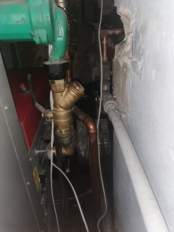

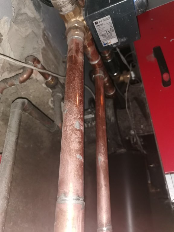

Jak na razie nie, ale musisz pomyśleć o założeniu pompy kotłowej na powrocie z 4d do kotla aby rozwiązać problem . Jak możesz zrob zdj z tyłu kotla, jak powroty są zrobione .

Dokladnie . Jak na razie mógłbyś przełączyć pompe CWU na pompe dodatkowa i załączyć ja jako pompe krótkiego biegu, ten zabieg podniesie Ci temperature powrotu, ale skutkuje to tym ze woda w CWU bedzie miała zbliżoną temperature kotla No i więcej pelletu kociol połknie.
Rozumiem, wyłączyłem ochronę powrotu i rzeczywiście temperatura zaczyna się podnosić.
Czy konieczne będzie zrobienie dodatkowej pompy w tym sezonie czy można przeczekać do wiosny?

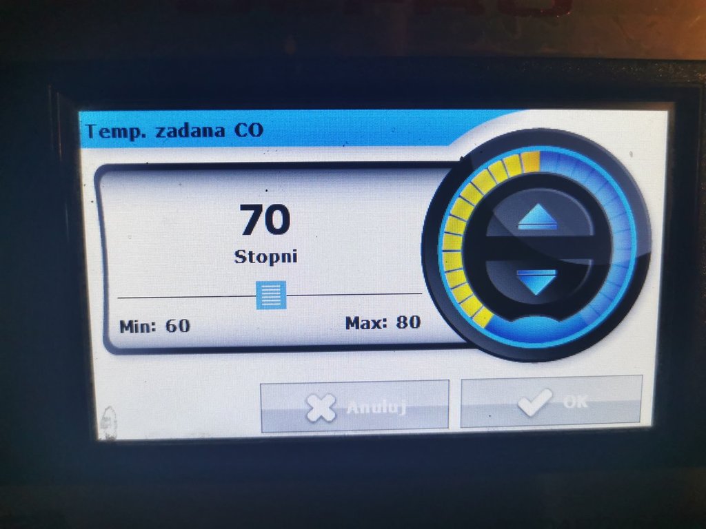

Dodatkowo chciałbym zapytać czy moc kotla 70 stopni nie jest zbyt duża?
Bo jeżeli ustawie cwu na 70 również to nie będzie to zbyt duża temp dla wody?
Edytowane przez Roki1115
Temperatura kotla jest w sam raz, na ten sezon mozesz zrobic to Co napisałem wyżej.  A na wiosnę załóż pompe kotlowa i bedzie po problemie :) Ale jak chcesz to możesz zejść z temperatura do 65stopni

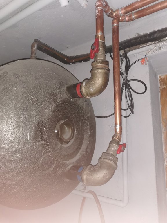

Ta rurka poniżej 4d to co to za powrot ? Przypadkiem nie z CWU ?

Tak rurka pod 4d idzie do bojlera na wode
To ta dolna rurka

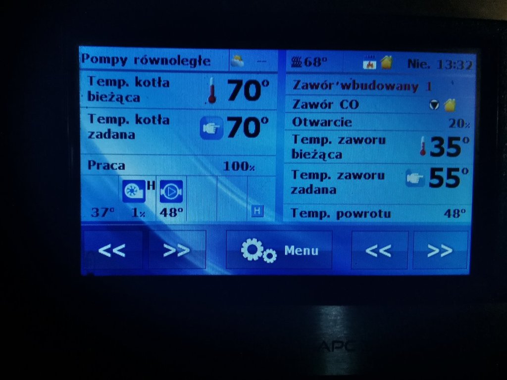

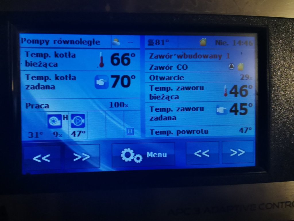

Tak zmieniły się parametry po wyłączeniu ochrony powrotu.
Temp powrotu spadła o 10 stopni, oraz temp zaworu podniosła się z czego jestem zadowolony.
Czy wszystko jest w normie?

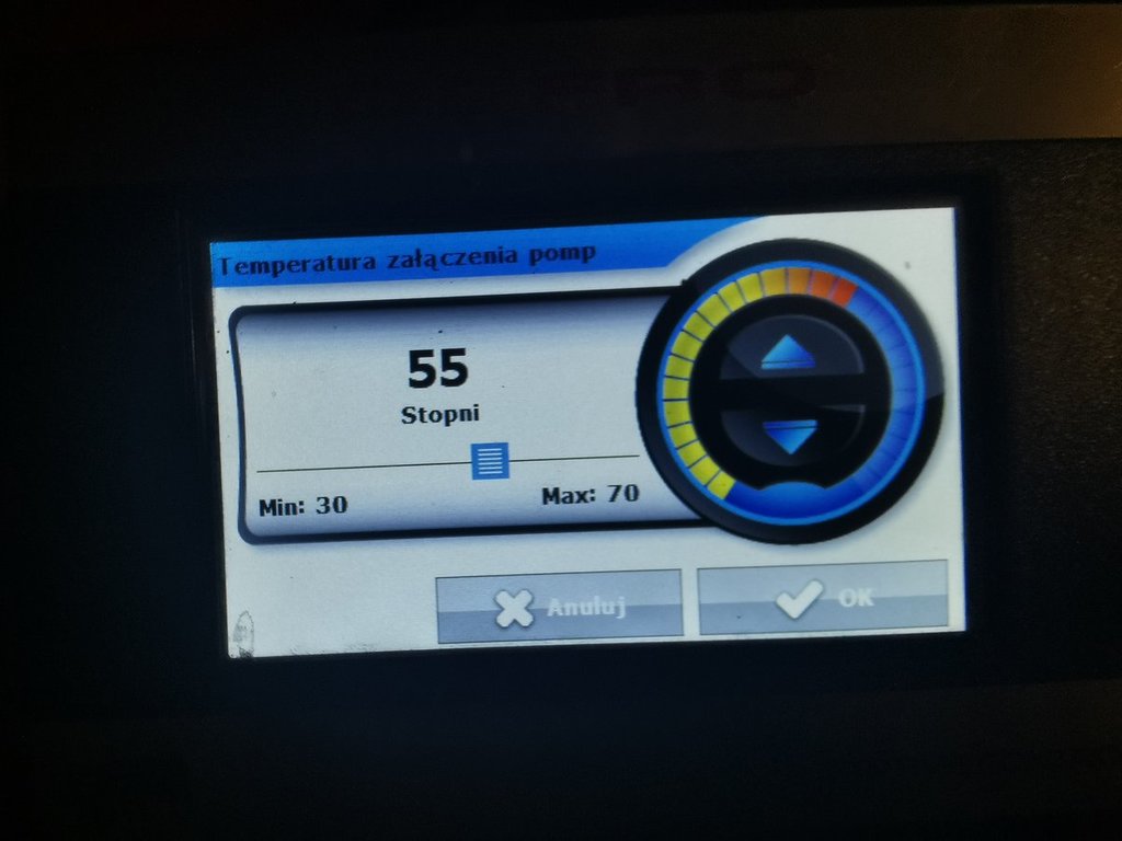

Ustaw jeszcze start pomp od 55 stopni.

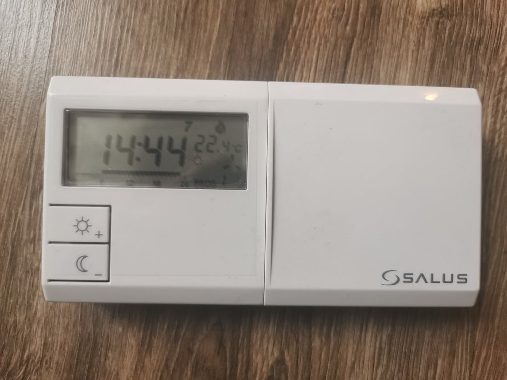

50 stopni na grzejniki to zbyt dużo na obecną aurę zmniejsz może na razie z 50 na 45 stopni żądaną zaworu. Jak masz ustawioną pokojówkę czym steruje?
A i wyłącz wszystkie harmonogramy tygodniowe bo jakiś masz aktywny

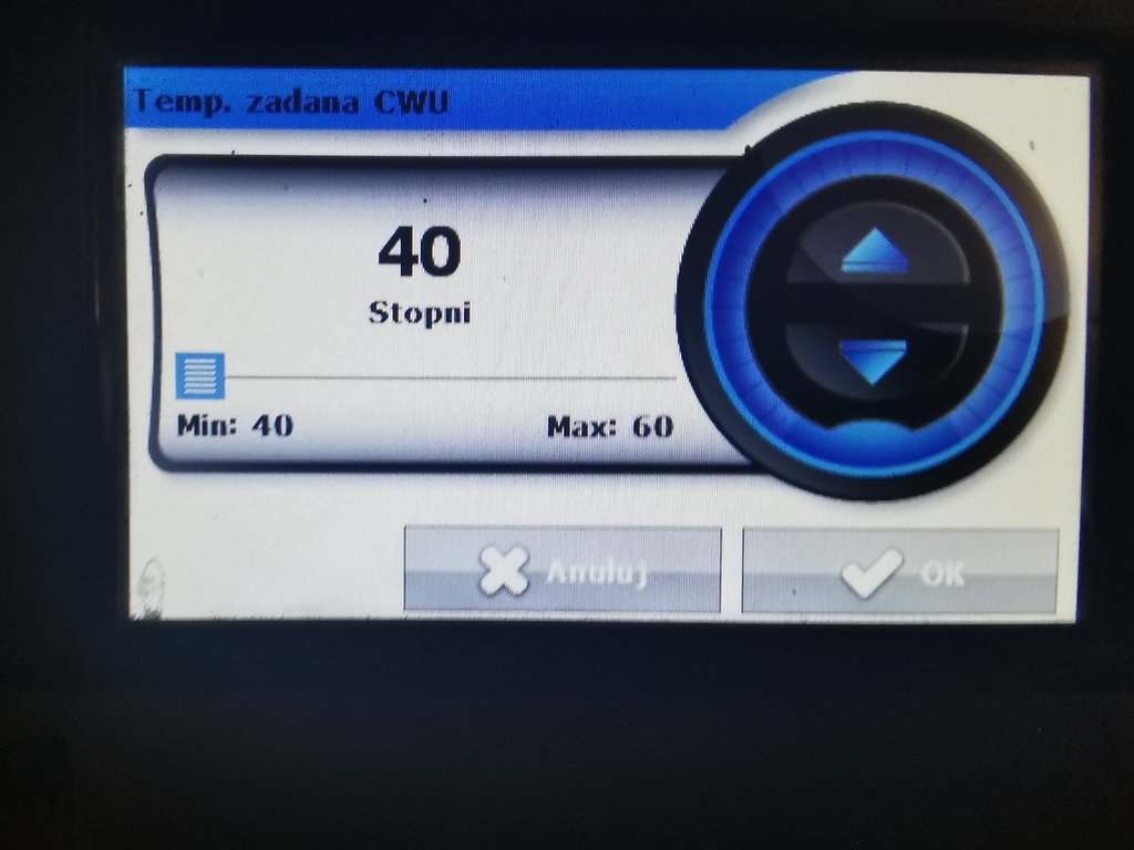

Na jakie temp ustawić te 3 parametry?
Wygląda na to że nie da się ustawić cwu równej co

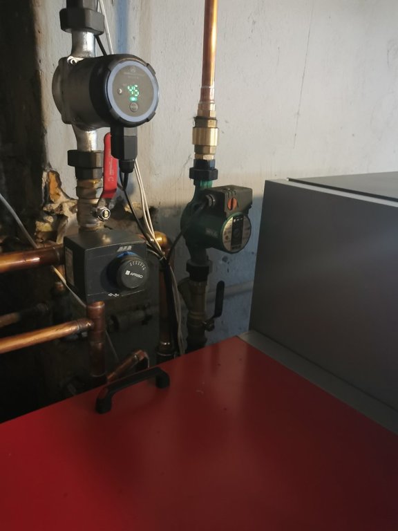

Pierwsze dwa zdjęcia ok.
Trzecie.... Szkoda ja bym zostawił jak jest i montował pompę na powrocie jak pisał @Kazio321
Jaki masz model sterownika?
CWU masz max 60 wiec tu jest pies pogrzebany .
Nom bez przepinania kabli pompy w sterowniku się nie obędzie.... Zresztą to półśrodek.
Dokladnie, raczej trzeba założyć pompe kotlowa .
Max zadaną CWU da się zmienić w ustawieniach serwisowych.
Tylko w kranie mieć 70 stopni...? Mało komfortowe, no chyba że jest termostat na wyjściu z bojlera.
No chyba ze da rade, bo w Sas takiej opcji ni ma :( Ale za to max temperatura jest 70 :P

- sterownik to salus poniżej foto, dlaczego pytasz o sterownik
- przesyłam również aktualny stan na wyświetlaczu, temp powrotu się podniósła do 47 a reszta parametrów podoba mi się, a zwłaszcza temp w pokoju ponad 22 :)
A jakby zmienić temp co na np 60 stopni? I cwu również 60
@Darekgra chodzi o ster kotla . Ale widać że to APC Adaptiv control
Jak jest ustawiona pokojówką w ustawieniach zaworu?
