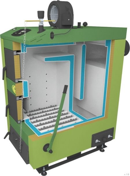

b.450.0.16777215.0.stories.sas.produkty.przekroje.mi.jpgsorry ale nie wiem już ktory to twój kociołekb.390.0.16777215.0.stories.sas.produkty.przekroje.nwt.jpg
Edytowane przez janklos12
Tak taki sam tylko zamiast MI pisze mi NWT ;D;D ///do jutra z góry dziękuję wszystkim jest nawet ciepło w domu jutro zapale od góry zobaczę jak to będzie śmigało i jutro dojdziemy czemu mi ta dmuchawa chodzi cały czas ok ? DOBRANOC WSZYSTKIM I DZIĘKUJĘ ZA POMOC !
Również życzę miłej nocy i sporo ciepełka.(Na marginesie - Moim zdaniem w jednym i drugim można palić od góry.) Pozdrawiam.
tak można tylko w tym drugim/nwt/ napewno nie miałem pozdr. arek

Jak chcesz palić od góry/prod. w DTR zakazuje/ to trzeba było zastawić dolny wlot do wymiennika bo teraz powietrze też tam wali wychładzając wymiennik. Moim zdaniem w tym kotle powinieneś palić tak jak pisze prod. czyli rozpal na dole zasyp węglem mam podobny układ pieca i wiem co mówię. w przyszłości jak będziesz miał wiedze,czas i chęci oraz będziesz niezadowolony z pracy kotła to możesz go tuningować :D pozdr. arek
bobek tak ale na ile ten nadmuch ustawiony i jak ja zamknę to mi zdusi ten ogień
W sumie kocioł aladolniak, zatkać tą przegrode u góry, zamontować miarkownik i palić od dołu, dmuchawą pomagać sobie tylko przy rozpalaniu jak jest niż i nie ma cugu.

Kocioł który masz nie nadaje się do spalania miału to pierwsza podstawowa rzecz. ew możesz pomieszać 70% węgla z 30% miału.
cytat ze strony producenta:
"Kocioł SAS NWT jest kotłem dolnego spalania i nie należy go rozpalać od góry!"

To nie jest kocioł tylko jakieś wiaderko dolnego spalania ale nie kocioł.
Rynex ustaw dmuchawę na 10% bo za mocno wieje. Jak się pali dobrze bez dmuchawy to znaczy, że powietrza tam już wiele nie potrzeba (na początek).
