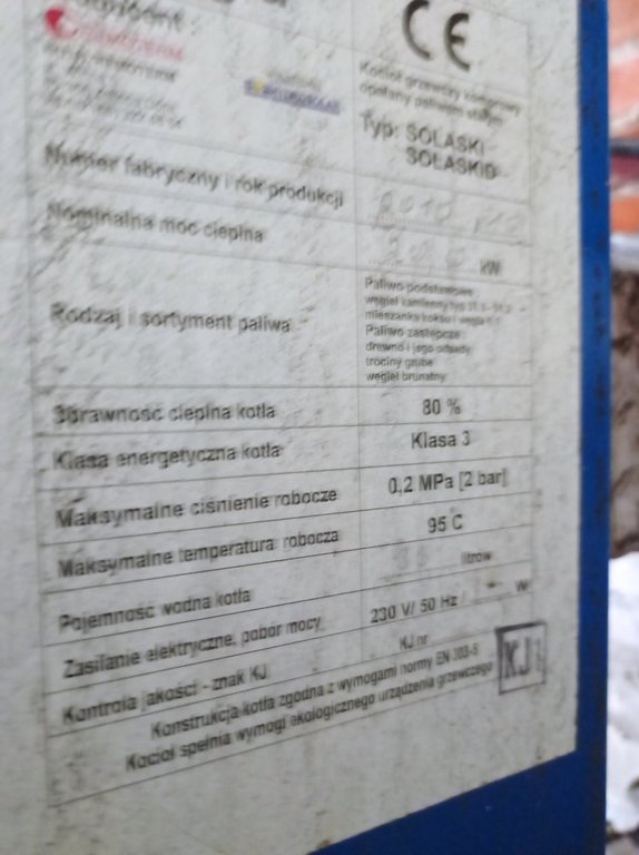

  1. Czyli to jednak nie jest 3 klasa? Chodź wg starej normy jest. I faktycznie muszę wymienić do 2023?
  2. Od producenta już certyfikatu nie uzyskam. Mam tylko tabliczkę znamionową. Twierdzi że to stara norma przed 2012 i trzeba zmienić do 2023 roku
  3. Ponawiam pytanie co do klasy kotła. Gdyż Pani w urzędzie twierdzi że to nie 3 klasa i muszę kocioł wymienić do końca 2023 rok. To jak to w końcu jest? Województwo śląskie.

  5. A nie muszę w nim mieć zamontowanego bufora ciepła? Bo gdzieś tam wyczytałem że musi być żeby spełniał warunki 3 klasy.
  6. Witam może ktoś mi pomoże.. jaka jest klasa kotła według tabliczki znamionowej? Kocioł remoterm solaski 20 kw rok 2010. Jestem ze Śląskia do kiedy muszę go wymienić pomoże ktoś?
  7. Ok rozumiem. Czyli faktycznie nie potrzebuje bufora ciepła żeby mieć ta 3 klasę? I generalnie mam czas na wymianę kotła do końca 2027? Jestem ze śląskiego.
  8. Czytałem gdzieś artykuł i jeżeli piec zasypowy ma 3 lub wyższa klasę musi pracować z buforem żeby pracować na mocy nominalnej. I właśnie to mnie dręczy bo nie wiem jaki bufor? Czy poprostu podłączyć około 500 l i będzie ok i nikt się nie doczepi?
  9. Ale żeby mieć 3 klasę muszę mieć też podpięty bufor ciepla? Czy bez bufora może być? Chodzi o to że nie mam żadnych dokumentów z tego pieca i nie wiem jaki musi być bufor.
  10. Witam. Mam pytanie, może ktoś mi pomoże. Wstawiam zdjęcie tabliczki znamionowej kotła solaski 20 kw z 2010 roku firmy remoterm. Na etykiecie jest napisane klasa energetyczna kotła 3. Czy jest to równoznaczne z tym że jest to kocioł 3 klasy według normy pn-e 303?
