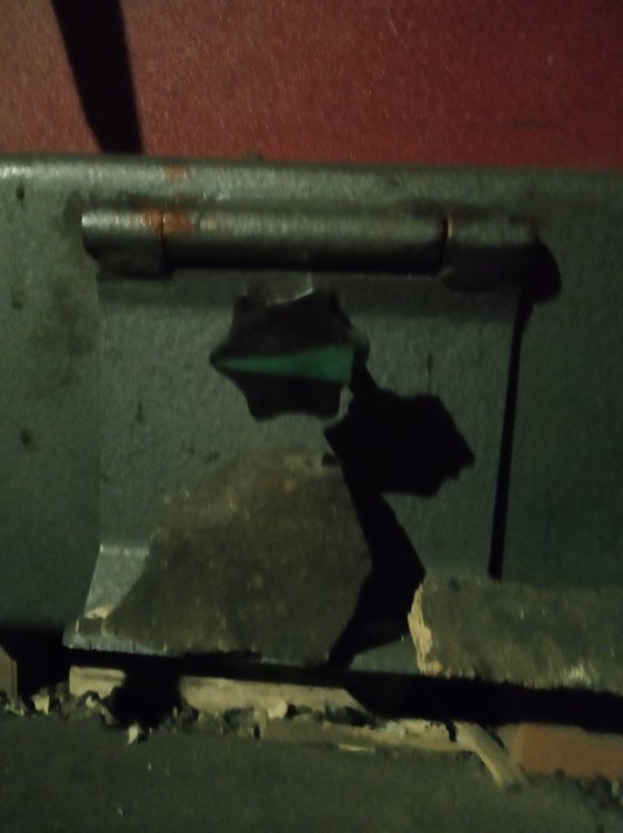

Witam wszystkich. Chciałbym zapytać o zmniejszenie rusztu w kotle 8-10kw. Tak naprawdę dopiero co zacząłem przygodę z kociołkiem i w dalszym ciągu się go uczę. Palę drewnem wraz z węglem, troche drzewa, pare łopatek węgla. Chciałbym zmniejszyć ruszt cegłą szamotową, i zastanawiam się na jaką głębokość przyciąć cegłę, połowa rusztu? Wielokrotnie czytałem, że polepsza to proces spalania. Zauważyłem, że drzewo spala się bardzo, bardzo szybko, a gdy jest większość węgla w komorze to ogień.. :D
Zasłoniecie rusztu działa tylko przy drewnie , na weglu trzeba to wywalić . Do wegla stosujesz blache zmniejszającą ruszt i to tyle.  Jednak z blachą nie da sie spalać wydajnie drewna bo sie wiesza - można spalać wrzucając po bokach drewno i wew wegiel. ale samo nie chce sie palic i robią sie cuda.
Dobrze sprawdza się w tym kociołku skos zrobiony z szamotek grubości 3cm,opartych tak,że zakrywają cały segment rusztu.Oparte są od górnej krawędzi środkowych drzwiczek do krawędzi drugiego segmentu rusztu.Węgiel spala się spokojnie a drewno zsuwa się przed palnik i tam tworzy grubą warstwę żaru.

Ja sie tylko wtrące odnośnie blachy do węgla - nie kupujcie jej u producenta, straszne badziewie. Niby gruba blacha, ale jak zalozylem ją nową w listopadzie, tak wczoraj wypalily sie dziury na wylot! Do tego strasznie ciężko ruszyć opał jak sie cos zawiesi.
Fakt, pale ostro (bufor), ale rozsypanie sie blachy po niespelna 2 miesiacach to przesada. Lepiej zrobic cos z szamotu. Choc przy byforze chyba calkiem ja wywale - za malo mocy...
szamot to upierdliwa sprawa lepiej kupic na złomie blache 10mm wystarczy dołem ją dołem dospawać  do oryginału i juz nic sie nie przepala i nie krzywi
