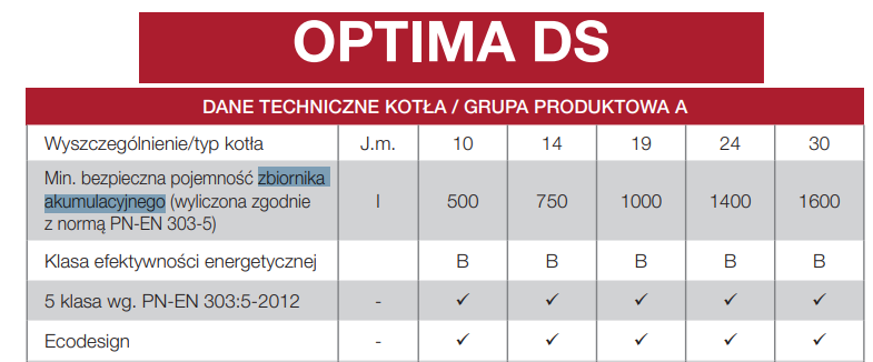

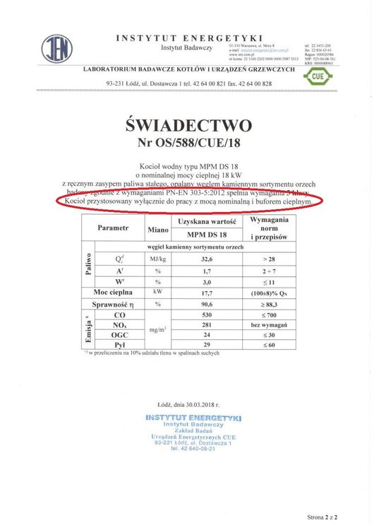

Wszystkie kotły  klasy 5 zasypowe osiągają parametry   pracując tylko na pełnej mocy, dlatego w ich przypadku zawsze konieczny jest montaż bufora ciepła.
Znalazło się.
http://www.mpm-kotly.pl/zasobniki-buforowe.html
Buforowe zmagania
Edytowane przez Animus

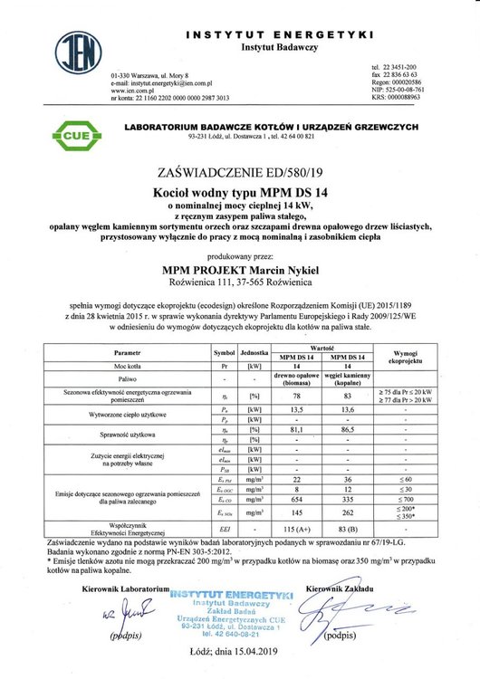

Pisze sugerowana pojemnosc.
Nie pisze wymagana. Pokaz gdzie pisze pojemnosc buforu do spelnienia normy 5.
Moge miec 200l i bedzie tez bufor
Wymagana pojemność to śliski temat.U niektórych może wystarczy 200l a reszta idzie na bieżąco w instalację,wszystko rozbije sie o ilość ciepła z pełnego załadunku drewna lub węgla i możliwości odbioru instalacji.Druga sprawa to bufor jako magazyn,każdemu wedle potrzeb.
Pojemności nie znajdziesz trzeba ją obliczyć np. ze Świadectwa energetycznego budynku
Edytowane przez Ryni
Tak wiemy. Ale nie ma okreslenia ile musi byc wymagana pojemnosc takiego bufora.
Przepisy prawne to sztuka doboru slow

To chyba jest minimalna jaką możesz mieć do mocy kotła.
Dobór bufora ciepła
możesz policzyć np tu:
http://cieplowlasciwie.pl/
Najważniejsze, żeby kocioł pracował z mocą nominalną, czyli ładujesz pełen kocioł paliwa, rozpalasz, hajcujesz, a bufor ma odebrać, pomieścić to ciepło, jeżeli pomieści i nie zagotujesz wody, to to jest minimum, czyli odpowiedni bufor na odczepne.
Na pewno jest tu sporo koleżków z buforami i MPM-em, oni mogą napisać coś więcej na ten temat.
Jeżeli masz zapas to jeszcze lepiej, jak możesz np. dwukrotnie pogonić kocioł na pełnej mocy (2 zasypy) to + dla ciebie, rzadziej będziesz łaził do kotłowni, co 2 trzy dni, wszystko zależy od temperatury zewnętrznej i apetytu twojego domu.
Swiadectwo%20EkoProjekt%20MPM%20DS%2014,
