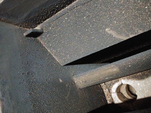

A tak wygląda wymienni po 10 dniach ciągłego palenia węglem (groszek Ziemowit).IMG_0037.JPG.cf6c1495679b49992fb6e4f10df49f3b.JPG
Lekki kożuszek sie zrobił.Mnie denerwują takie ilości sadzy na wymienniku.Na fotce widać ilość sadzy po dwóch dniach palenia sosną.http://c8a6df1cb5aef6e5med.jpg
Powiedzmy, ze sprawdzam jak długo da się palić ciągle, tylko dosypując raz na dobę, ostatnia prób trwała 7 dni, aż ruszt się nie zapchał kamieniami. W tygodniu na zawsze mam czas by zająć się kotłem, dlatego sprawdzam jakie są granice.
To i tak dobrze że zasyp starcza na cały dzień pracy.Gdyby ten osad z sadzy nie przeszkadzał w odbiorze ciepła to problem bym olał,ale...
W tej chwili jestem w stanie wcisnąć do komory około 15 kg węgla i to wystarcza na dobę, a straty w odbiorze ciepła hmm i tak spalam 2/3 tego co w ubiegłym roku w śmieciuchu, więc nie dajmy się zwariować
