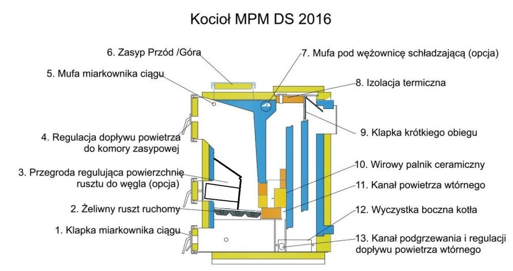

Mam mniejszy kociołek i z dodatkową,małą nadstawką wsypuję 21kg groszku II.
  • Odpowiedzi 17,4 tys.
  • Wyświetleń 4 mln.
Mam boczny zasyp i ruszt zmniejszony o połowę więcej nie wcisnę.
Musisz zmniejszyć skos nad rusztem,żeby nie zmniejszał Ci pojemności komory.Ja wstawiłem skos z  szamotki od połowy długości rusztu do górnej krawędzi drzwiczek.
Niestety jestem wzrokowcem, więc opis nie zawsze jest dla mnie wystarczający, może jakiś szkic? I tak w tej chwili mam zmodyfikowaną blachę zmniejszającą, w połowie jej wysokości zamontowałem zawias, zlikwidowałem zagięcie ma górze, co w konsekwencji dało mi 1-2 kg miejsca nie wpływając na jakość spalania. Niestety nie mam zdjęć.
Na fotce widać już trochę zmęczone szamotki po chyba wiecej niż jednym sezonie używania.
http://2a0f383dbb1f4097med.jpg
Rozwiązanie ciekawe i proste jednak nie dla mnie, w takiej sytuacji rozpaliła by się zbyt duża objętość zasypu i nie opanował bym kotła. W przekroju u mnie wygląda to mniej więcej w ten sposób, do tego w blasze mam zrobione drzwiczki:

3 godziny temu, carinus napisał:
Carinus przypomnij jakiej mocy masz kociołek? I zrób zdjęcie przez drzwiczki do rozpalania, proszę.
Czy gdy rusztujesz te cegły nie latają?
Uzupełnij swój profil a później zerknij na mój i będziesz wszystko wiedział co ogrzewam i czym.Pod szamotem nie ma rusztu i nic nie widać przez drzwiczki do rozpalania.

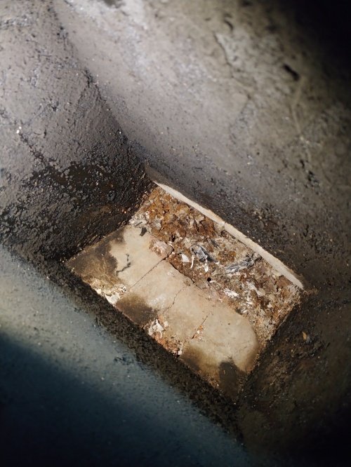

Mój wymiennik po tygodniu palenia:
Na chwilę obecną przepalamy.
Ile ruszt wyciągnąłeś? I czy było to skomplikowane?
W każdą sobotę czyszczę kociołek - więc jak paliłem był czysty. jeśli chodzi o temp. spalin przy wylocie komina to rękę dało się przyłożyć. Jeśli chodzi o wodę to była tylko tam gdzie widać - w niedzielę u nas nie padało.
Dziwne pytanie stawiasz.Popatrz jak mocowany jest ruszt i bedziesz wiedział co zrobić,nie jestem w stanie powiedzieć czy dla Ciebie bedzie to skomplikowane.Ja usunąłem połowę rusztu.
