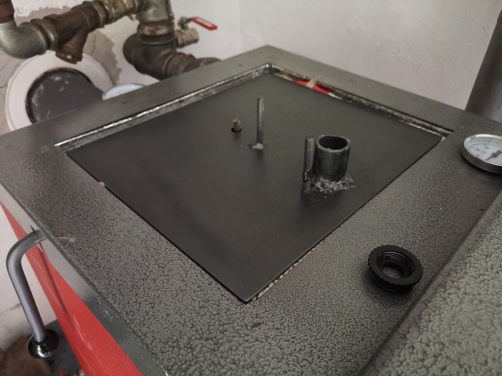

    Jeszcze nie paliłem w zimie ( kociołek zainstalowany 2 miesiące temu ) ale na wodę przepalam drewnem bez żadnych przeróbek. jedyna przeróbka jaka zrobiłem to było to co na zdjęciu :). O ile w te najgorsze upały było ciężko to teraz śmiga aż miło. Na jednym wsadzie drewna ( i to nie pełnym ) mam ciepłą wodę na prawie dwa dni. Jedyna nie wiadoma jaka jeszcze mnie nurtuje to jak będzie się palic na węglu. PS. Wątek przeczytałem cały ( może dlatego nie popełniłem błędu co do mocy kotła ) i teraz też go czytam. Na chwilę obecna w kotłowni nie śmierdzi wędzarnią ( rzekłbym, że zapach jest taki sam jak przy starym śmieciuchu ) i jak tam posiedzę nawet z godzinę to też cały nie śmierdzę i mogę normalnie iść na mieszkanie. Na chwilę obecną jestem zadowolony, drugą opinie wyrażę jak paliwem będzie węgiel. PS. to przekłamywanie temperatury rzeczywiście jest dziwne. mam drugi termometr z metr od kotła i tam jest zawsze temp. niższa. natomiast na chwilę obecna ani razu drewno mi się nie zawiesiło ( być może dlatego, że wrzucam jak popadnie a nie układam w komorze ).

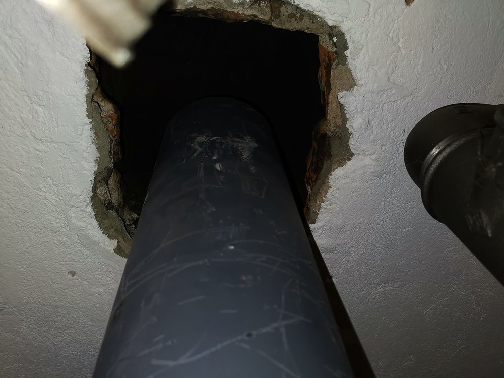

    Panowie jak zaślepić tak duży otwór po starym czopuchu? Cegły szamotowe + zaprawa szamotowa czy może wełna i z wierchu to obrobić jakąś zaprawą?

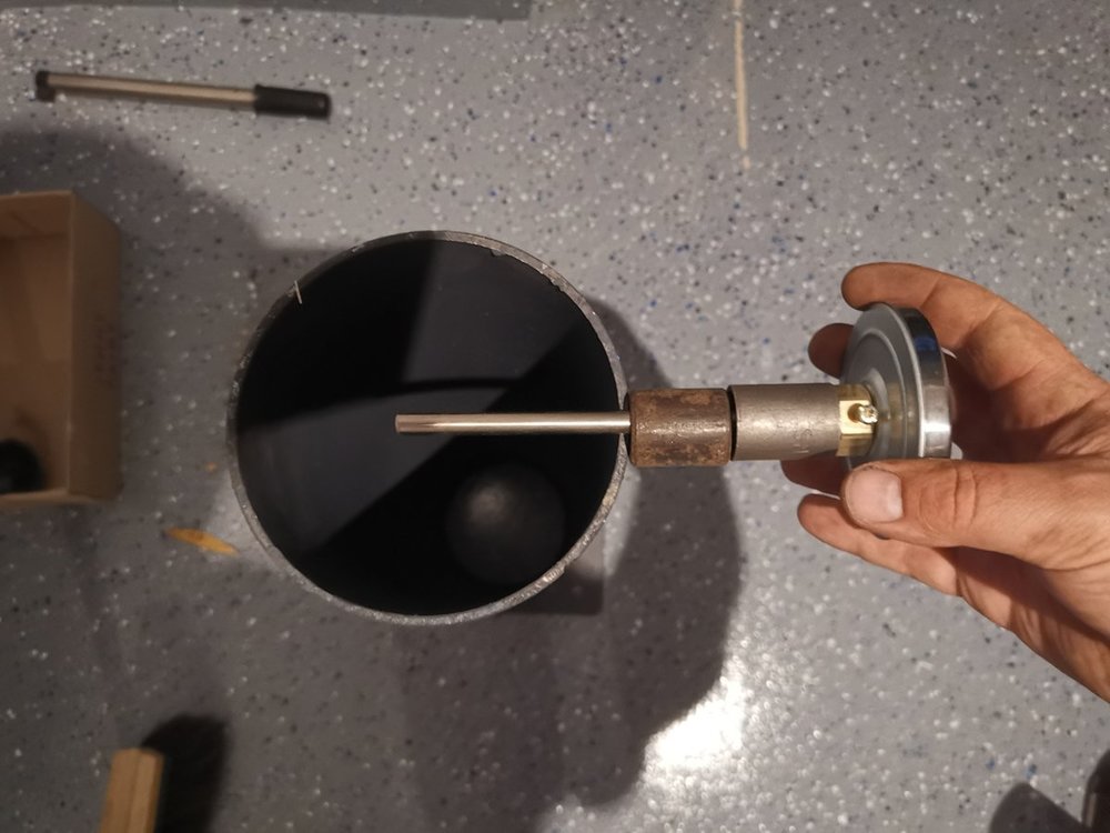

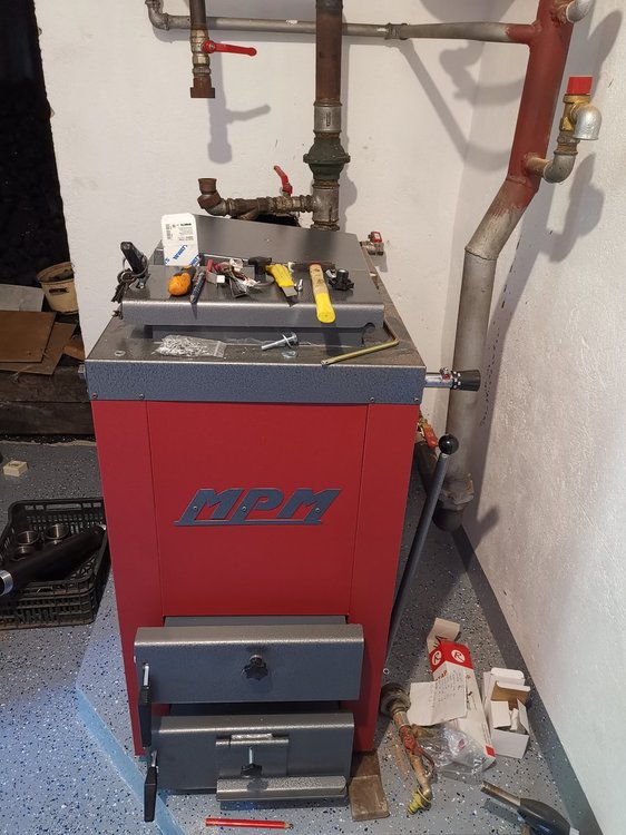

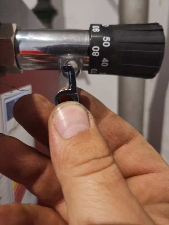

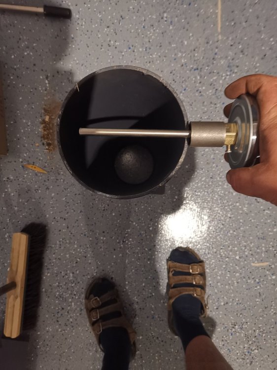

    Panowie kociołek zamontowany :), instalacja zalana. Dwa pytanka: termometr spalin może być tak:.,; Czy lepiej tak: Drugie przy wyciąganiu tego plastiku z miarkownika wypadł mi ten wihajster jak powinien być zamontowany? tak? czy tak?
