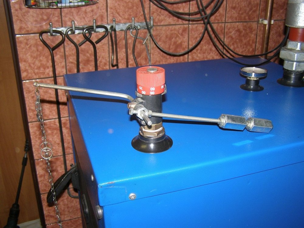

    Bezwładność 11-metrowego słupa spalin w kominie skutecznie wygładza prędkość przepływu ( jak duża pojemność kondensatora w zasilaczu ), a RCK reaguje bardzo szybko i skutecznie Mi nie chodzi o to aby RCK regulował podciśnienie, ale żeby likwidował szarpanie ciągiem podczas porywów wiatru. Robi to bardzo skutecznie To nietypowe umieszczenie RCK podyktowane jest tym, że właśnie uruchomiłem i dopracowuję wietrzenie komory zasypowej spalinami powrotnymi z górnej części komina, podając je nad zasyp w sposób ciągły podczas palenia. Spaliny powrotne do wietrzenia pobierane są trochę poniżej RCK, więc bez wzbogacania w zbędny tlen, który rozpalał by nadmiernie zasyp. Opisałem to już w tym wątku na stronie 455.
  2. cezet55 odpowiedział(a) na odpowiedź w temacie w Kotły zasypowe
    Ciąg mam ustawiony przysłoną pod klapką miarkownika i pali się naprawdę spokojnie, równo, stabilnie
  3. cezet55 odpowiedział(a) na odpowiedź w temacie w Kotły zasypowe
    RCK mam na strychu, 160 centymetrów poniżej wylotu komina. Ustawiony blisko zera. Nie wychładza komina, nie dodaje do spalin tlenu, a podmuchy wiatru zniwelowane.
