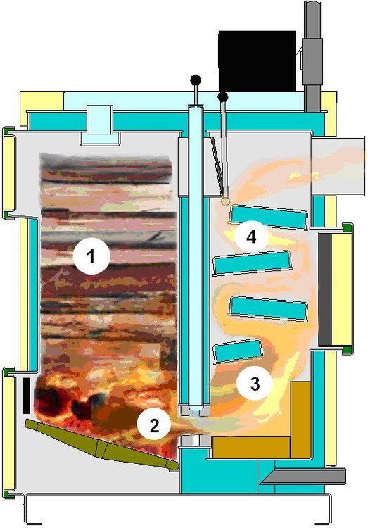

Kiedyś fex a potem irlech miał coś w tym stylu... Ale wlot powietrza w palnik oczywiście niezależny od PP
Robiąc kanał z PW idący w komorze zasypowej,wzorowałem się na tym schemacie z kotła Fex.Pojechałem nawet do firmy Irlech,która obecnie robi te kociołki żeby cos więcej zobaczyć,jednak mniej zobaczyłem,niż to co na przekroju.Estetyka wykonania żałosna i toporna.Porównując ten parametr,MPM-a zaliczyłbym do klasy premium.
Sony23 ,jak pamietam kiedys tez Przemysław cos takiego kombinował ,wlot PW z góry jak na rys co zapodałeś  i dodatkowo kombinował z regulacja mocy tam z góry na przewężeniu była szamotka na śrubie jak zasuwa pionowa i przymykała przelot , w tym temacie widac jakie miał pomysły jak by kogo ciekawiło    https://forum.info-ogrzewanie.pl/topic/8615-kocioł-własnej-produkcji-wasza-opinia/?page=4

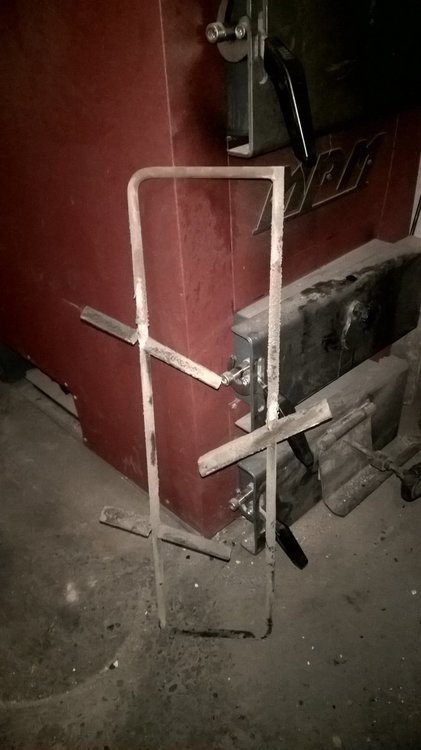

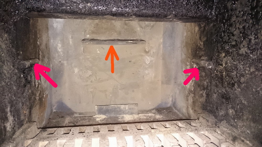

Carinus współczuje wycinania tych 2 wsporników fi 10 i płaskownika za palnikiem ,szlifierka kątowa bez osłony-bo z osłona nie widać  ,jedna reka na leżąco i pełna przyłbica z plexi na głowe ,i tylko tarcza do szlifowania powoli zbierać żeby nie naciąć  ,kupa iskier i dymu jak sie smoła przypala ...
Edytowane przez brodekb
Nawet mi nie przypominaj wycinania tego złomu z kotła.Miałem nieco inaczej to rozwiązane i wycinałem 2 pręty zbrojeniowe,teraz zostały tylko 2 kawałki płaskownika przy palniku.Do dzisiaj korzystam jeszcze z takiego rozwiązania palnika,który o dziwo nie zatyka się.Nad tyli elementami są jeszcze 2 cegły z otworami na kształt kominów.

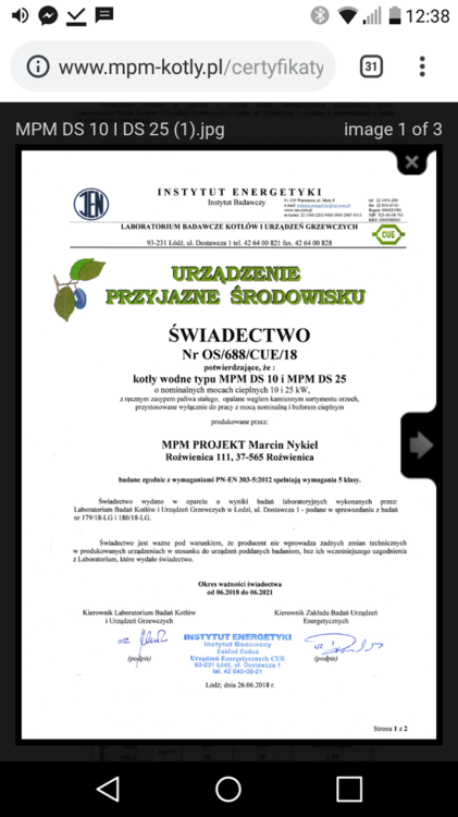

Czy Mpm DS2 21-25 kW to kocioł 5 klasy? Na stronie nie mogę znaleźć odpowiedzi.
Tak, jest. :)
Czy Mpm ds2 5-7 KW ma płaszcz wodny w komorze zasypowej?
Tak.
Czy DS MPM Tornado mają wszystkie już 5 klasę czy tylko 13 kW.
Edytowane przez marcus312
Wg strony producenta jest tylko jeszcze wersja 20kw i na stronie jest certyfikat.

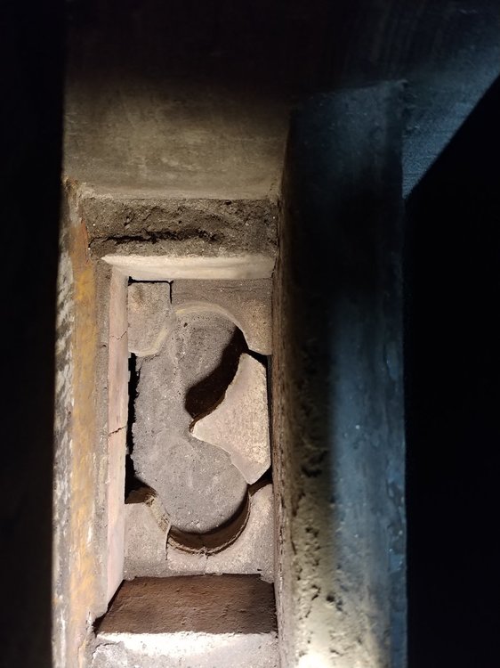

Zainstalowałem niedawno MPM DS 2 8-10kW. Nowy z drugiej połowy 2018. Nie chciał spalać całego wsadu, były trudności w rozpalaniu. Aż z drugiego przewału wyjąłem takie ustrojstwo:
Wygląda na jakiś deflektor, który miał tworzyć trzy przewały w świetle tego drugiego, ale w praktyce robił długi kanał o przekroju zaledwie 30x80mm w trzech miejscach. Blokował przepływ równie skutecznie co tradycyjna przepustnica/dławnica w czopuchu, zamknięta całkowicie.
Czy to jakaś unijna ekowkładka (jak DPF czy inny katalizator), bez której kocioł nie dostałby piątej klasy? Miał to ktoś w swoim DS-ie?
Po wyjęciu tego pieroństwa, kocioł pracuje świetnie. Karmimy go orzechem z Ziemowitu przekładanym szczapkami brzozy - jedna łopata węg,a kilka szaczap, kolejna łopata. Doszliśmy empirycznie do wniosku, że taki sposób karmienia zapobiega zawieszaniu opału.
Zawirowacz, sposób na osiągnięcie 5 klasy, jednak właśnie trzeba mieć dobry ciąg bo podobno go mocno osłabia i spaliny zimniejsze, dużo na ten temat już tutaj było.
Wywal i ciesz się świetnym kotłem.
To ustrojstwo to zawirowywacz ,służy żeby spaliny miały turbulencje i nie szły najłatwiejsza droga środkiem kanału wymiennika kotła  w komin tylko wykonały pare zakrętów przy okazji oddajac ciepło do kotła .
Tak jak masz teraz na zdjęciu prawidłowy kierunek spalin jest z góry na dół czyli w takiej pozycji wkładasz go w pierwszy kanał wymiennika za palnikiem ,w drugim kanale wymiennika spaliny ida od dołu do góry i montujesz to odwrotnie niz na zdj  ,i bedzie chodzić ,inaczej działa jak hamulec ;-)
