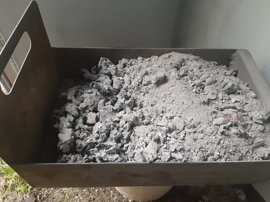

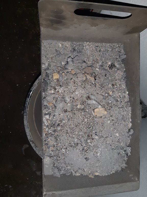

Zamieszczę jeszcze fotkę z popiołem przy nastawach 4/56/28%. Faktycznie jest poprawa ze spalaniem się eko ale czy to już jest tak jak być powinno? Czy jeszcze korekcja jakaś?

Ja tam widzę koksiki z lewej strony ,to niespalony węgiel. Może za dużo w podtrzymaniu podajesz ? Sprawdź to.

W kotle  sztoker  palnik to właśnie palenisko . Taka budowa kotła , Pisał o tym Pieklorz na początku tematu chyba.
Masz jeszcze ''chrupki'' niespalonego węgla. Rozkrusz w ręku te czarne  , w tacy na foto. Można to z powrotem do podajnika wrzucić.
Porównaj spalanie przed i po zmianach. Z początku tematu i ustawienia jakie stosowałeś.
Cel osiągnąłeś i chyba nie wygasa, czyść kocioł  częściej  niż co 3 tygodnie.
