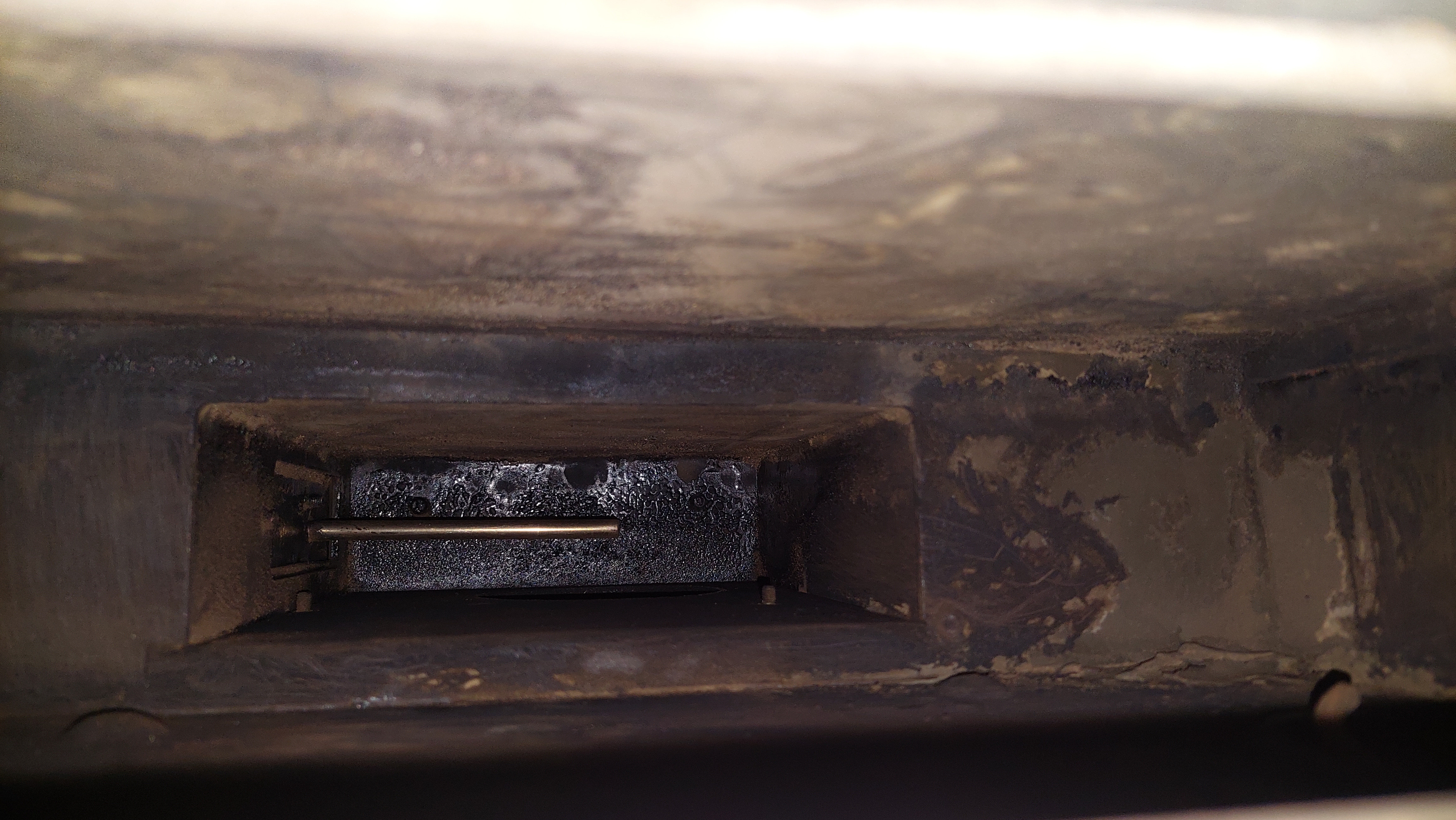

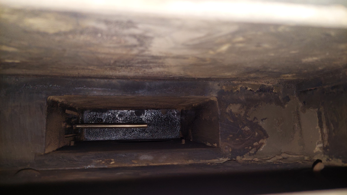

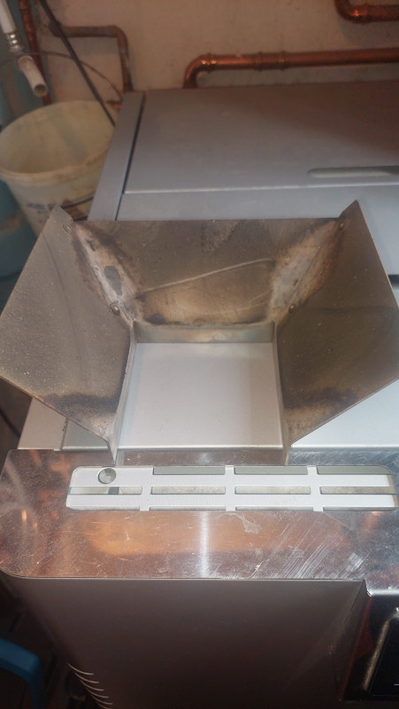

jestem w miarę szczęśliwym posiadaczem kotła evopell 8kW. Pierwszy sezon, że tak powiem był testowy. Instalator uruchomił kocioł i w zasadzie to tyle. Nic nie było robione. Mieszkanie nie było przystosowane. Spalanie wyszło potężne lekko ponad 3t, na mieszkanko 50m2. Po zakończeniu sezonu, wyłączeniu pieca zauważyłem coś takiego, jest to komora na samym dole, widać czujnik temp. jakby smoła. 1 zdjęcie

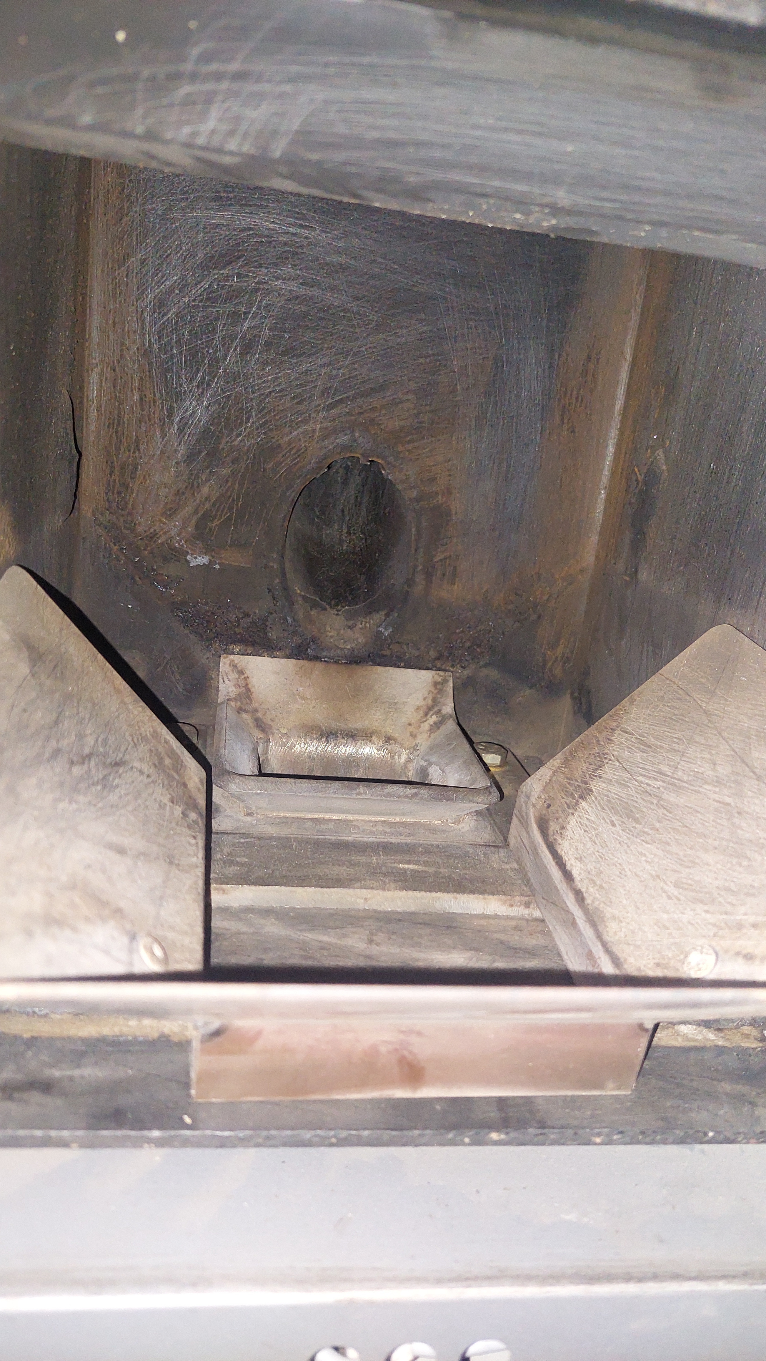

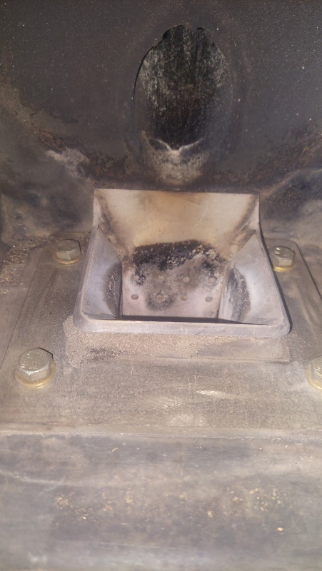

We wnętrzu komory spalania, (trzeba się przyjrzeć, drugie zdjęcie) też jakby są zalążki tej smoły. W co tygodniowy czyszczeniu w popielniku są resztki niedopalonego pelletu. Popiół nie jest do końca czarny, nie jest zbrylony, powiedział bym że brązowawy z elementami szarych drobinek. Płomień jest dziwny, nie pali się punktowo, jest dosyć szeroki, wysoki, na pewno poszarpany.
Co mógłbym zmienić w ustawieniach ?
Piec mam podłączony do Internetu, także mam jakieś wykresy itd. Proszę o pomoc i sugestie 😉

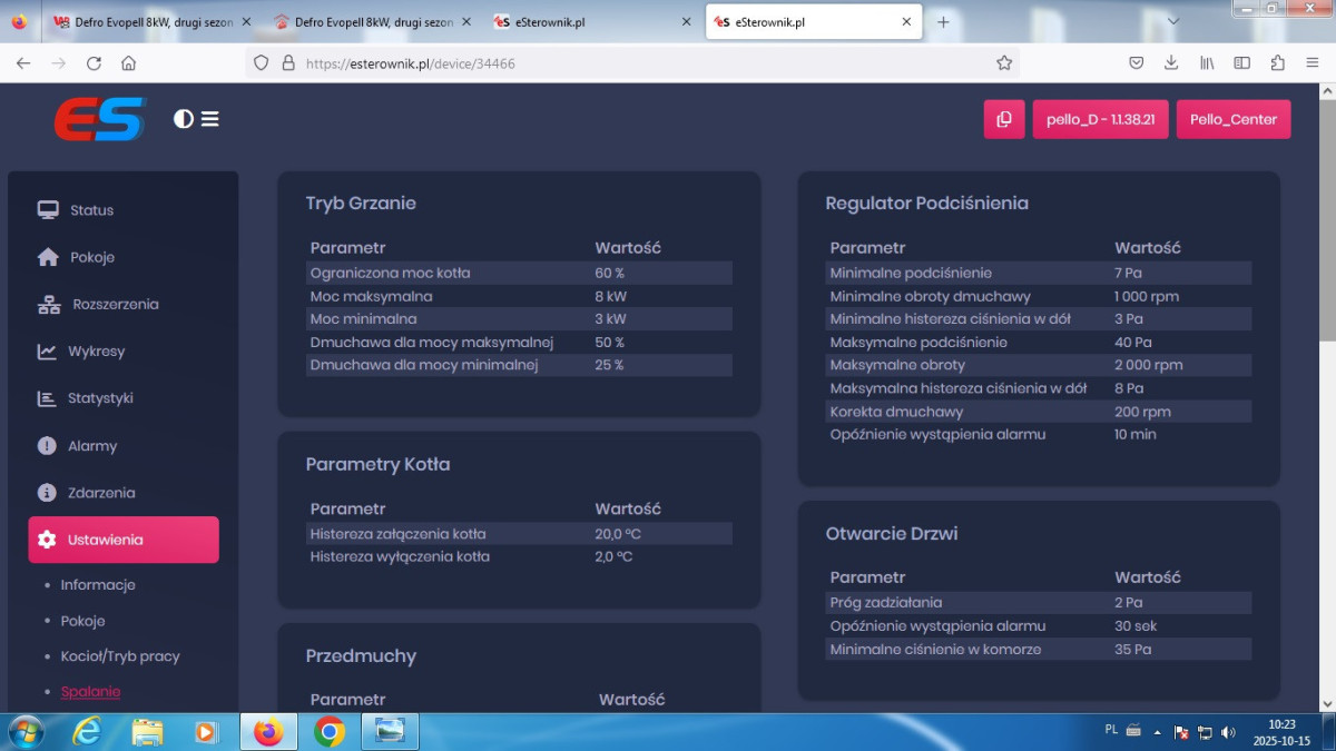

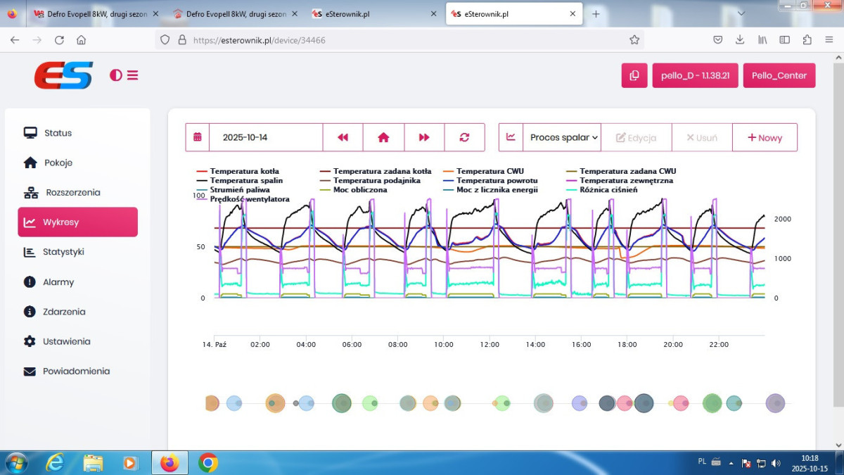

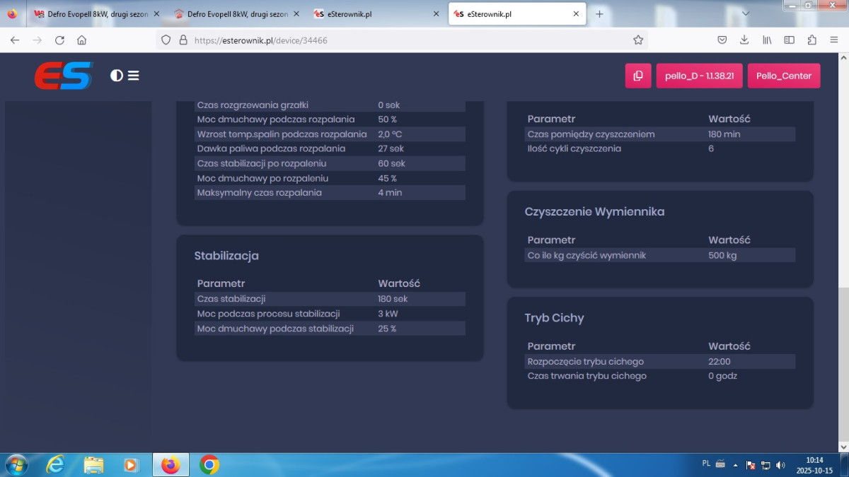

To pokaż te ustawienia i wykresy.
Poprawiono błąd
nie do końca wiem jak to wrzucić z eSterowniki, zrobiłem screeny

Wydaje mi się że problem narasta:
Jeśli chciałbym zmniejszyć moc dmuchawy to muszę korygować pozycje "dmuchawa dla mocy maksymalnej/minimalnej" ?
Hej,
mam ten sam piec, tylko 15 kW, więc już trochę z nim przerobiłem i widzę, że masz klasyczne objawy niedopalania. U Ciebie jest po prostu za mało powietrza i za mała histereza, przez co piec chodzi jak „na zwarciu”.
Zrób kilka prostych zmian:
ograniczenie mocy daj na 100 %
histereza 5 / 3,8 °C
dmuchawa min. 35 %, max 80 %
rozpalanie – grzałka 10 s, dmuchawa 65 %
włącz przedmuch co 30 min / 6 s
wygaszanie 50–55 %, nie 80 %
czyszczenie palnika co 90 min / 1 cykl, nie 6
czyszczenie wymiennika ustaw czasowe co 10 h
Powinno od razu czyściej palić i mniej smoły w komorze. Popiół zrobi się jaśniejszy, a spalanie spadnie.

Zwróć uwagę na temperaturę spalin.
U mnie ustawiłem tak, żeby w czasie pracy na najniższej mocy nigdy nie spadała poniżej 90stC a najlepiej, żeby utrzymywała się powyżej 100stC.
Poniżej 80stC mocno rosiło w komorze wentylatora i smoliło ścianki.
Ustawiłbym histerezę załączania na mniejszą wartość niż 20stC, ale wszystko zależy jaką temperaturę masz ustawioną na sterowniku kotła.
