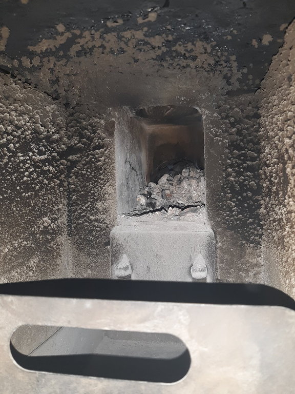

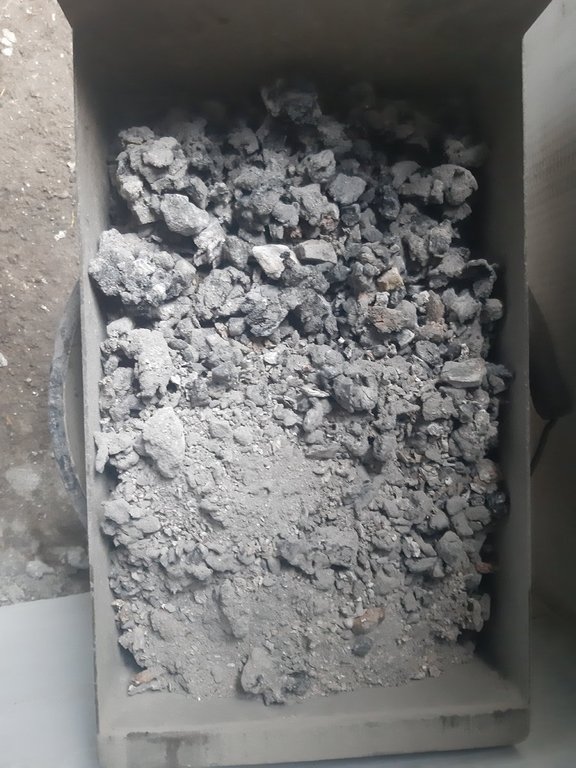

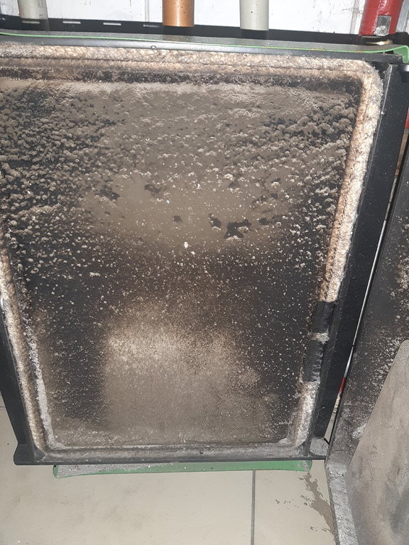

Poniżej zdjęcia popielnika jak się spala węgiel i jak są drzwiczki oblepione

Może wystarczy wyczyścić otwory nadmuchowe w ruszcie i kasetę powietrzną z popiołu dla poprawienia napowietrzenia .Kiedy było to ostatni raz czyszczone ?
Już widzę po tacce z popiołem ze masz przewęglenie czyli za duża dawka podawania także startuj od czterech sek. I do góry .A podtrzymanie dopiero po ustawieniu prawidłowego spalania
Marcus. Mówisz o tym żeby odkręcić te dwie śrubki pod paleniskiem i tam co od dmuchawy idzie powietrze? To czyszczę systematycznie. Na początku jak kupiłem piec nie czyściłem tego bo nie wiedziałem to się nie chciało palić wszystko dym się kołował w piecu.
A kaseta powietrzna to tak bardziej o co chodzi? Przepraszam ale nie jestem znawcą dlatego dopytuje ale chcę od razu podziękować za chęć pomocy.

Marcus. Mówisz o tym żeby odkręcić te dwie śrubki pod paleniskiem i tam co od dmuchawy idzie powietrze? To czyszczę systematycznie. Na początku jak kupiłem piec nie czyściłem tego bo nie wiedziałem to się nie chciało palić wszystko dym się kołował w piecu.A kaseta powietrzna to tak bardziej o co chodzi? Przepraszam ale nie jestem znawcą dlatego dopytuje ale chcę od razu podziękować za chęć pomocy.
Dokładnie te dwie śrubki po ich odkręceniu mamy dojście do kasety powietrznej i ją czyścimy z popiołu który przedostaje się przez otwory rusztu żeliwnego.Ruszt też powinno się wybudować i wyczyścić dobrze te otwory i dopiero wtedy zacząć zabawę w ustawienia.
Potencjał podajnika oblicze jutro i podam wynik. A z czystej ciekawości to jest potrzebne do ustawienia pieca jakoś? I jeszcze dwa pytania. Temp zadana na piecu ma być 60? I podczas ustawiania nastaw od początku to na ile ustawić przedmuch? Bo tak jak mowiles przedmuch później ogarniemy.
Czy ta sądzę gdzie mi oblepiła piec da się jakoś wyczyścić?
Marcus ta kasetę czyszczę dość regularnie od tamtej pory kiedy mi się zabiło że dmuchawa prawie nie dawała powietrza. Wyjmować tego nie wyjmuje tyle co haczykiem dziurki przebije.
Może nie trzeba wyciągać rusztu ale trzeba mieć pewność że otwory są drożne na filmiku po mimo że to innej mocy i budowy sztoker jest pokazane że czasami otwory trzeba przebić żeby je udrożnić.

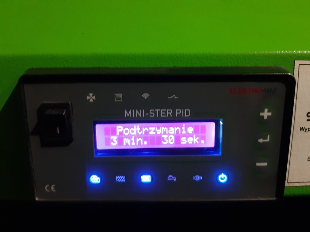

To teraz od rana nastawy zmieniłem jak kazałeś i trochę obserwowałem co się dzieje więc poniżej przedstawię.
Nastawy pierwotne 4/60/30% Przedmuch co 5min i dawka podtrzymania po dwóch przedmuxhach 15sek.
Piec włączył się aby dobić do zadanej temp 60* i pracował 12min. Temp jaką osiągnął to 60,6*. Następnie w podtrzymaniu pracował 12min tak było dwa razy. Później gdy zaczął pracę nie mógł już osiągnąć zadanej temp więc zwiększałem podawanie aż do 7/60/35% i po 40min osiągnął zadana temp.
Teraz gdy w pokoju zmniejszyłem na głowicy z 4,5 na 4 to temp wzrosła do 63* i trzymała się bardzo długo. To jest właśnie najgorsze gdy chcemy zrobić chłodniej to piec nagle stoi prwktycznie długi czas i wtedy zazwyczaj w nim gasło.

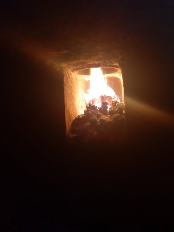

Jeszcze zdjęcie płomienia przy nadmuchu 35%. Aktualnie wróciłem do nastaw 6/60/35%
Czytaj ze zrozumieniem. Ale pomijając to . Kocioł powinien pracować a u ciebie długo a  stoi w podtrzymaniu. U ciebie ewidentnie trzeba ustawić podtrzymanie. Częściej przedmuch delikatnie i podawanie w podtrzymaniu. Jeśli pracuje tylko12min. i osiąga zad. to trochę zbyt szybko. Ustawiłbym3/57 lub 4/56 lub 5/55 to cykle które mieszczą sie w minucie.  A w podtrzymaniu przeczytaj ten temat strona druga
Dla mnie to czarna magia dosłownie czarna.
Ja np myślałem że on za wolno osiąga zadaną temperature. Jak było 4/60 to 40min podawał i nie mógł dobić do zadanej. I teraz znów nie wiem czy tak ma być czy za długo.
Owszem u mnie zapewne jest podtrzymanie źle ustawione ale ja nie mogę w podtrzymaniu ustawić sobie dmuchawę na inną wartość niż ona działa. Jak ustawie 35% to w przedmuchu też tyle dmucha.
Więc w takim razie mam podtrzymanie ustawić na jeszcze częściej niż co 5min/30sek. I ile tej dawki mu dawać? 15sek to za dużo czy za mało?

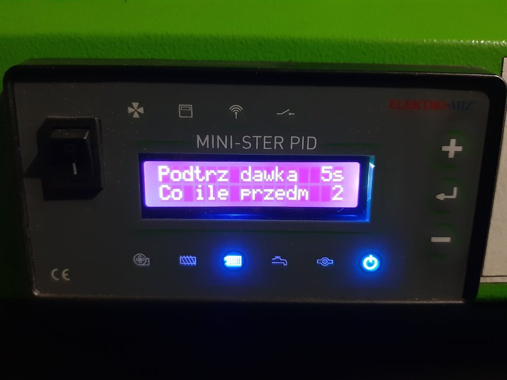

W temacie który podałeś masz zupełnie inny Sterownik niż mój
U mnie jest tak. I podtrzymana dawka jest minimum 5sek. Zmieniłem jeszcze histereze z 2* na 1 tak jak to jest u Ciebie
