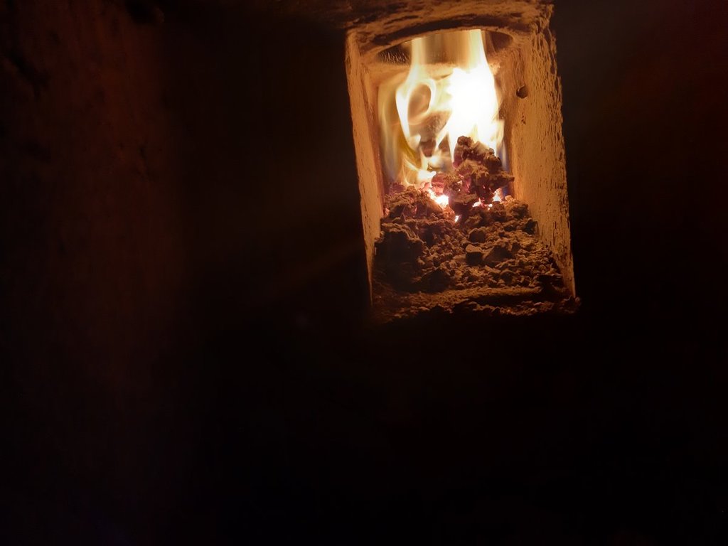

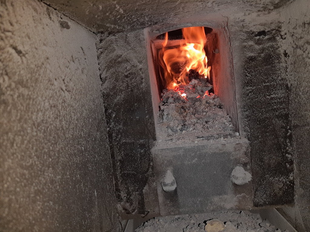

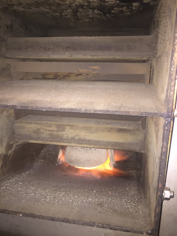

Wstaw fotkę płomienia i paleniska to coś tam doradzimy , i podaj na jakich nastawach było to zdjęcie .
4,3/56/28%

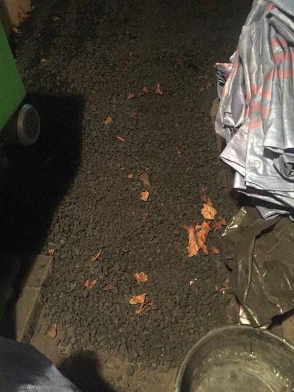

Węgiel jeszcze ten Sztygar dopalam i widzę wielką różnicę między nim a Bartex Gold. Z Bartexa popiołu mam tackę z całego worka można powiedzieć i jest całkowicie spalony a tutaj sporo więcej i nie spali się jak kartka papieru.
Kociołek wczoraj z grubsza czyszczony jak coś.
Płomień trochę krótki. Może przy dawce 4,3 to za dużo wiatru idzie te 28%
Sprawdzałeś ustawienia Wiatru między 14-28%?
Nie patrzyłem bo myślałem że to będzie zbyt mało i nie dobije do zadanej ani się nie spali węgiel dobrze
Miałem kiedyś taki węgiel że musiałem palić na 10% nadmuchem. I dziwiłem się że wszyscy tak wysoko ustawiają nadmuch.

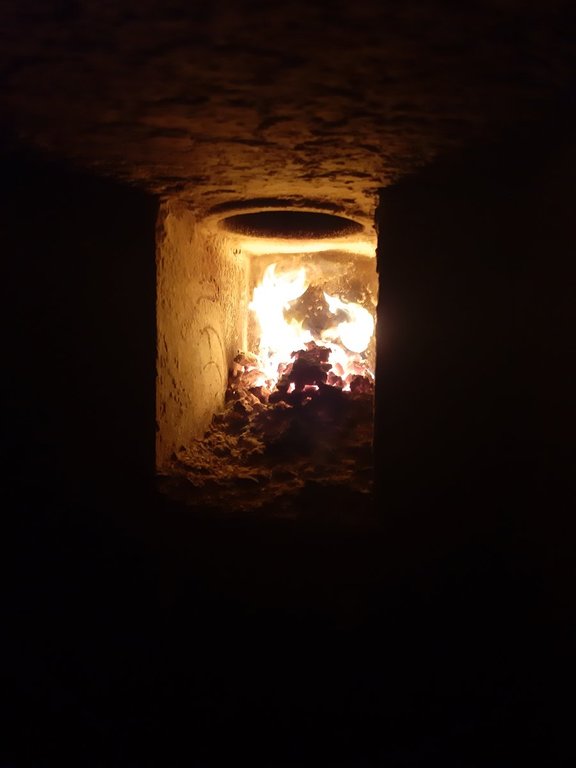

To ja zazwyczaj byłem zdania że jak mocniej dmucha to się lepiej pali w piecu ale jak trochę poczytałem i Was posłuchałem to nie zawsze faktycznie tak jest. Fotki zrobiłem z lampą i bez przy dmuchawie 16%. Coś da się ocenić ze lepiej bądź gorzej?
Moim zdaniem Duużo lepiej. Na pierwszym zdjęciu widać jak pięknie węgiel odgazowuje i jest spalanie na niebiesko, jak z gazu po lewej jak i z prawej strony przy ściankach. Tzn. że palenisko nie jest zbytnio wychładzane i ma dobre warunki do spalania , i popiół nie będzie tak spiekał. Popiół Będzie drobniejszy.
Płomień stał się dłuższy i spokojniejszy . Ale co węgiel to różny płomień.
Obserwuj- ścianki kotła zaczynają siwieć , to bardzo  dobrze- jeśli zaczną się robić czarne ,to za mało tlenu.  Za tydzień zrób fotki i porównaj.
W palenisku  w końcu występuje zawirowanie , turbulentne wymieszanie gazów . Spadnie  Ci zużycie opału.

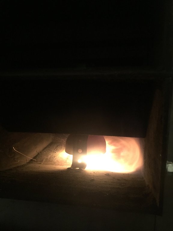

Na dopieszczenie tego co uzyskałeś jeszcze możesz poprawić konstrukcję kotła.
'' Miska z Nierdzewki'' - ja stosuje .

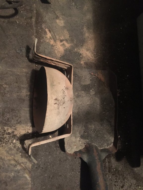

Miska tam,gdzie wychodzi plomien ponad ta dziura,tak,by lekko konce plomienia dotykaly dna miski,miska gore nogami powiesic oczywiscze.I wyglada to dužo liepiej.

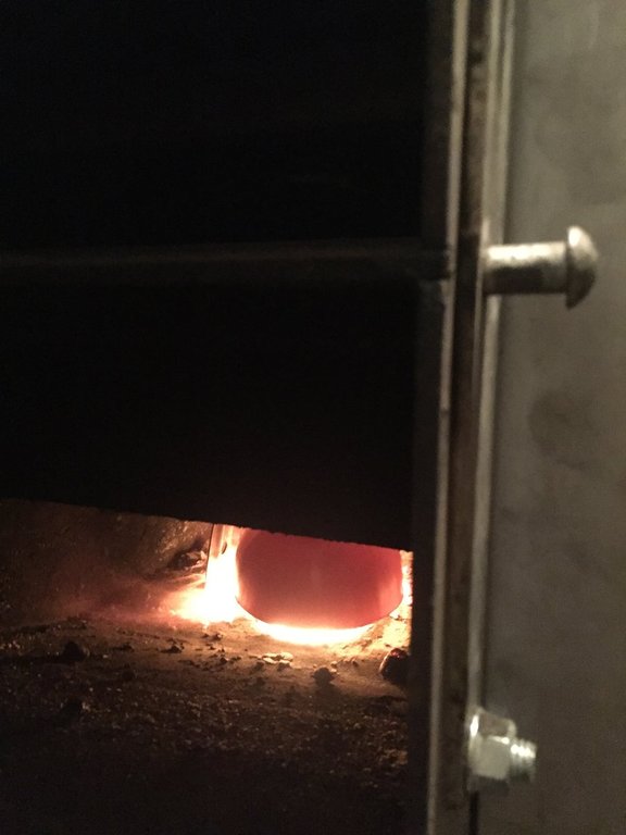

Tylko pytanie co to daje że tak zapytam? Miska nie ma dziury żadnej nie? I tak jak widzę ze zdjęcia to miska ponad otwór z 2-3cm na oko? W każdej chwili można ją wyjąć np do czyszczenia kotła
Miskę można wyjąć podczas  czyszczenia kotła. Co daje? Miesza i dopala gazy . Na pierwszym zdjęciu widać szufelkę z popiołem i obok dzwon z miski . Wykonałem to na próbę (w 15min. obciąłem kątówką i wywierciłem otwór na śrubę ) i tak już zostało, wcześniej wieszałem dużą monetę .
Oprócz tego że bardziej dopala, to ma jeszcze drugą zaletę . Końcówka płomienia nie styka się bezpośrednio z zimną ścianką kotła  i dzięki temu kocioł nie robi się czarny tylko suchy i siwy.
Zawija płomień i podnosi temperaturę złoża , dzięki temu możemy zejść niżej z nadmuchem i spalać nawet najbardziej  spiekający eko .

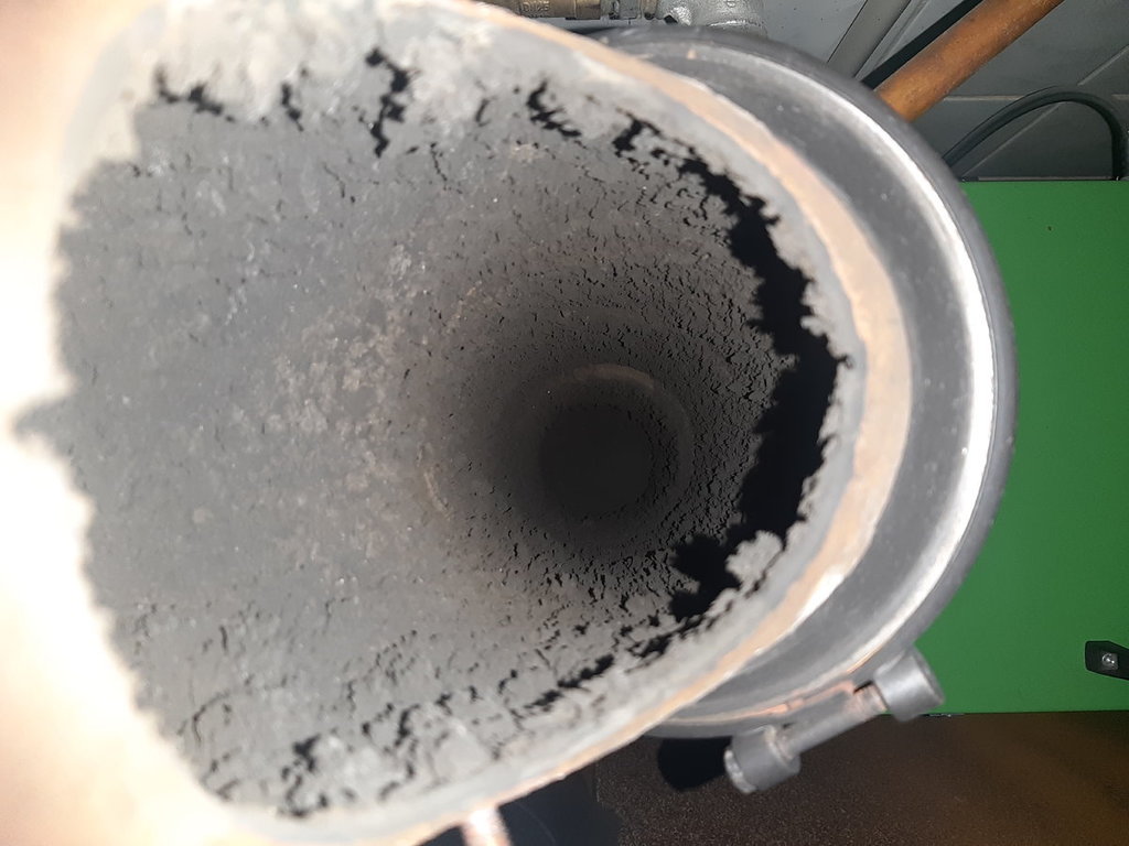

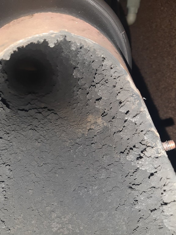

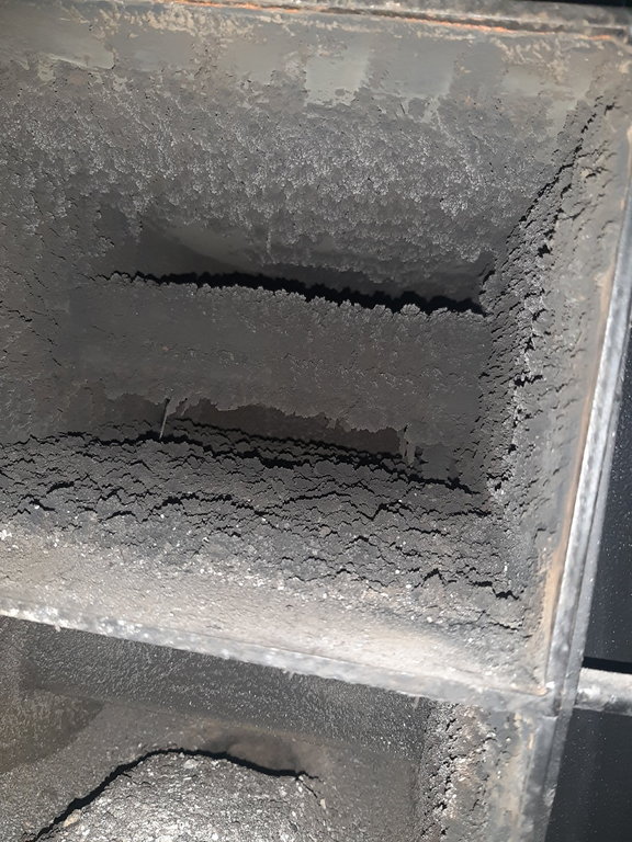

Odgrzebe trochę temat ponieważ zauważyłem że zaczęła mi się znów pojawiać sadza w kotle jak i rurze prawdopodobnie gdy się zrobiło cieplej na dworze. Nie miałem czegoś takiego a był zwykły pył a tutaj patrzę i zonk.
Jadę na nastawach jakich wcześniej miałem zapowiedziane a że się zrobiło na dworze ciepło to ustawiłem tak 5/55/16 dmuchawa. Przedmuch co 3min po 25sek. Podtrzymanie 7sek co 4 przedmuch. Czyżby wina za długo przedmuch?
Przez zimę paliło się bardzo dobrze nie gasło mi w piecu ani raz, bez sadzy itd a teraz jak jest cieplej to takie rzeczy mi się dzieją.
Poniżej zdjęcia.
Po każdym sezonie czyszczę czopuch i mam podobnie. Kocioł ma zbyt mały odbiór stały i przechodzi w tryb podtrzymania. Chyba jedyna opcja aby to zniwelować ( nie wyeliminować ) to bufor na ciepłe dni . Za zimno żeby nie palić , za ciepło żeby palić z minimalną sprawnością. Już rozważam bufor w swojej instalacji.
Zmniejszyłem nastawy na 4,8/56/10% dmuchawa. Płomień jest dużo mocniejszy. Kocioł załącza się częściej i do tego podtrzymanie dałem co 2min po 20sek. Zobaczymy co teraz wyjdzie ale strasznie zarasta Kocioł teraz jak jest cieplej tak jak mówisz więcej stoi w podtrzymaniu niż pracuje
Przedmuch przy podtrzymaniu po 2/3ch minutach jest zbytno czesty i przy koncu nadmuchu dužo pokopczy.Kociol teoretycznie nie wygasnie po x godzinach.Wystarcza 20 min.przerwe w podtrzymaniu i zaraz z každym przedmuchom podac wegla czasowo jak przy pracy- 5s,lub troche wiecej podac  +1 czy 2s (cos popali w 20 min.na naturalnym ciagu) nadmuch tež jak w pracy 55/16 + czas (10s ??) do rozbiegu wentylatora.Tak mialoby dzialac przy mniejszym okopczeniu i nie gasnac.
