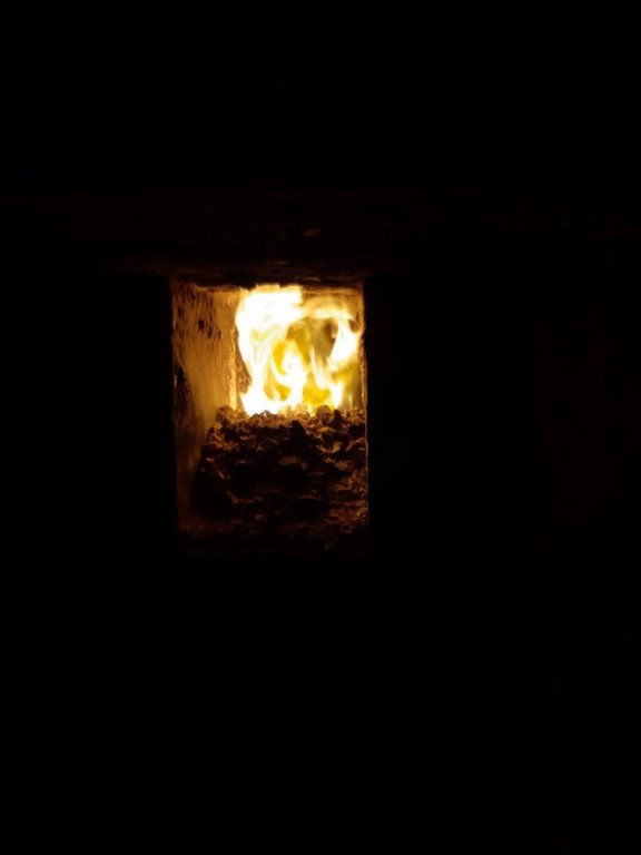

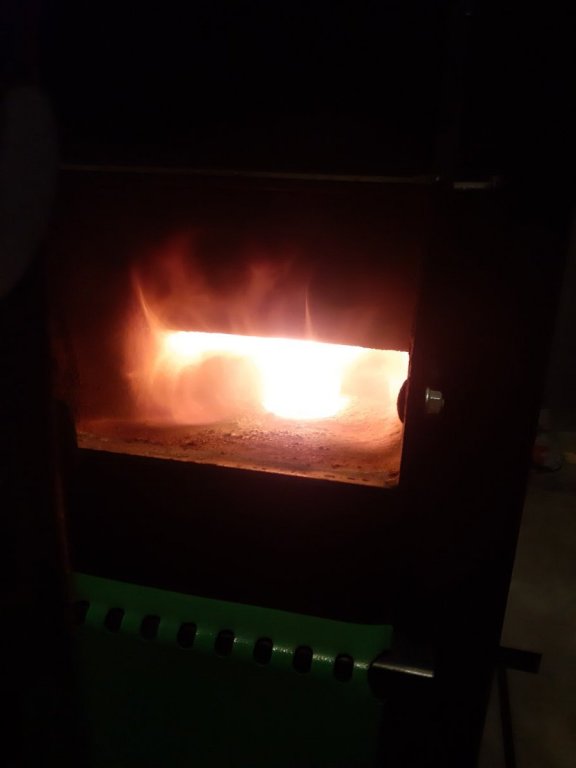

Pytanie moje dotyczy tego czy mój płomień nie jest zbyt mały? W sensie takim że jak pracuje normalnie to płomień nie wychodzi ponad ten otwór. Tylko ledwo tam niego sięga. Chciałem założyć miskę żeby rozbijało płomien ale nie będzie nawet co.
Czy to tak ma zostać czy trzeba coś zmienić?
Natomiast jak rozpalam w kotle to wiadomo węgla jest więcej i pali się mega mocno poniżej zdjęcia z rozpalania
Dodam fotkę z aktualnych nastaw 4/56 18%. Przedmuch co 4min po 40sek.
Płomień tak wygląda. Obecnie palę węglem Energo nie wiem gość zachwalał zobaczymy wcześniej Bartex Gold się bardzo dobrze spalał ale teraz drogi 29.99.
