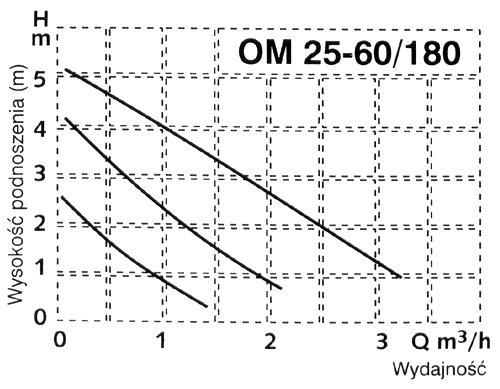

Dorzucę jeszcze jedno pytanie :P
- zwiększyć/zmniejszyć prędkość obrotową pompy CO?
To co ja robie gdy skrecam pompke WILO piko powiedzmy z 1,9 do 2,5 m slupa wody? zwiekszam jej moc  czy predkosc? wybacz moze debilne pytanie ale nikt mi tego nie tlumaczyl wiec od razu poprawie swoj sposob nazewnictwa
  • Odpowiedzi 26.4 tys.
  • Wyświetleń 4.4 mln.
Pompa zamontowana na powrocie bezpośrednio przed kotłem zmniejszona prędkość z 3 na 2 bieg
zmniejszyć na 1 ??
Tak
jednocześnie otworzyć powrót grzejników czy zostawić zamknięte w 1/2 ??
Zmieniaj tylko jeden parametr na raz bo nie wiesz potem która zmiana poprawiła/pogorszyła spalanie.
polecam czytanie wykresów, np.
mniejszy bieg = mniejsza moc [W]
