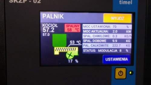

Jak wszyscy to i ja pokaże
post-13345-0-14935100-1476947480_thumb.jpgpost-13345-0-81393700-1476947488_thumb.jpgpost-13345-0-50675100-1476947501_thumb.jpgpost-13345-0-83305400-1476947510_thumb.jpg
Czemu masz takie duże zużycie grochu? Ogrzewasz tyle, że kocioł aż tak wysoko chodzi z mocą? Ja grzeję 170m kw. i u mnie to inaczej wygląda.

Pokusze sie o analize danych (moje zboczeine zawodowe)
Albo wygrzewasz dom albo masz slabo docieplony. Aby utrzymac 22 stopnie w domu sterownik ciagle prowadzi kociol na 60-70% mocy co daje spalanie w przedziale 1 kg/h sporo ci powiem.
Ewentualnie moze masz zbyt szybki obieg wody w instalacji i chlodniejsza woda z obiego grzewczego tj. ta z temp 36 wplywa zbyt mocno na powrot do kotla i wychladza ja do 55.
Dlaczego tak twierdze? ja mam podobne nastawy 60 na kotle, na uklad puszczam 30 stopni w domu 21-22 ale powrot do kotla mam tez 60. wlasciwie uzupelnianie strat odbywa sie na poziome 5-30 % mocy kotla.
CWU grzeje non stop. gdy wieczorem domownicy sie kompia kociolek musi troche popracowac aby uzupelnic strate. ale to i tak max 35% mocy kotla.
dzis spalanie mam 8,1 kg /doba na zewnatrz 8 stopni w domu okolo 21
wygrzewanie domu u mnie :) przy absolutnej niewiedzy jak dziala zawor 4d

Ogrzewam 210mkw, dom ocieplony w 1997r. 5cm styropianem, okna pcv dwuszybowe, stropodach nieocieplony. 15 grzejników bez podłogówki(36 puszczam na grzejniki). Potencjał ustawiony dla groszku na 18,4kg/h, dla miału 23,4kg/h. W tej chwili palę groszkie, od jutra na palnik idzie miał.
Próbowałem różnych ustawień, niżej ze spalaniem nie zejdę.
Latem zmieniłem kocioł, starałem się zrobić możliwie krótki obieg kotłowy. Od kotła do zaworu mam 50cm, rura 5/4", jedno kolano, za zaworek jedno kolano i 1m rury 5/4". Przy 30% otwarciu zaworu było dobrze, powyżej 30% obieg kotłowy przestawał działać.

1) Nieocieplony stropodach to właśnie jest to zużycie. 5cm na ścianach to też mało ale zawsze coś. Najwięcej ciepła zawsze ulatuje przez dach a u Ciebie ma tam autostradę. Pomyśl nad styropapą bo warto. ;)
2) Myślę, że potencjał masz za duży. Mierzyłeś go jakoś?

Wiem, że przez dach mi ucieka opał. Na parterze w tej chwili działa jeden grzejnik i mam 22/23 stopnie, na piętrze działa 9 grzejników i osiągam podobną temperaturę.
Ja tez myslalem, ze stropem az tak duzo to nie ucieka do czasu jak ocpielilem 10 cm styropianem ulozylem go po prostu na podlodze i przykrylem czym sie dalo deskami belkami z wiezby jakie mi zostalo, W efekcie spalanie mniejsze i przy nizszych temp ukladu uzyskuje komfortowe cieplo w domu.
Na te warunki co podales i tak spalania nie masz duzego. 20 kg przy takim metrazu i slabym ociepleniu absolutnie jakiejs tragedii nie ma.
Co do zawrou 4D on zawsze przestanie dzialac jezeli przekrecisz go za mocno. No z pustego to i Salomon nie naleje. Jezeli w zaworze 4D puszczasz wiecej ciepla na uklad tym samym otwieraz powrot i chlodna woda zaczyna dominowac i zakłóca obieg kotlowy wazne aby miec tak zaprojektowany obieg kotlowy aby dzialal na grawitacji mi niestety nie dziala i tez musze pchac wode pompka CWU (ale rury mam mniejsze CU 28 mm) a zawor 1 '' i tak przy tym co mam widze ze jest dobrze.
Naprawde szczerze radze nie ignorowac rad docieplenia domu. Przekonalem sie na wlasnej skorze, ze gdy ocieplilem strop  w domu zrobilo sie przyjemnie cieplutko. bez ocieplonego stropu nawet jak grzalem 23 stopnie w domu wyczuwalo sie jakis chlod. W jednym pokoju mialem wrazenie jakby okno bylo nieszczelne i wrecz czulem chlod od okna. po ociepleniu stropu nagle temp. sie wyrownaly i nigdzie juz nie mam zimnych miejsc, az chce sie mieszkac :)
