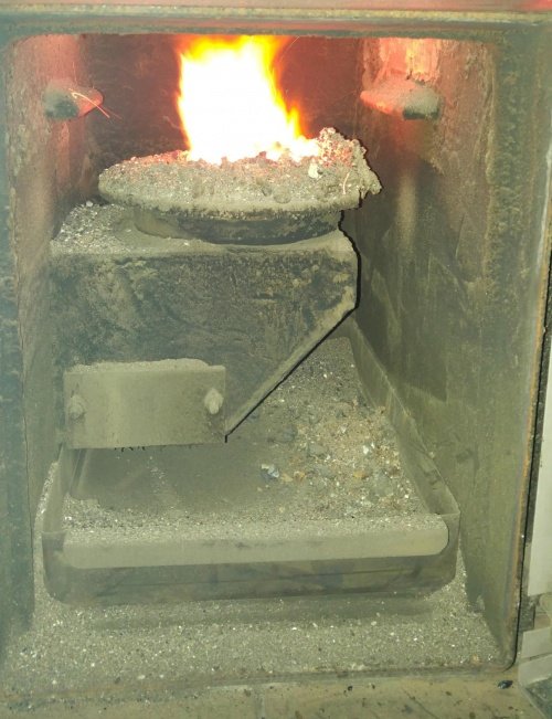

Czujnik spalin jest potrzebny nie tylko żeby wyświetlać temperaturę  spalin ale ma za zadanie tak sterować podajnikiem i wentylatorem jak sam piszesz żeby obniżyć tempera spalin a w ten sposób też zaoszczędzić na paliwie bo ciepło nie ucieka do komina tak najprościej to napisąłem.
Tak wygląda moje palenisko. Praktycznie pozbyłem się spieków. Jak dla mnie jest ok.
- czujnikiem spalin zredukowałem modulacje gdyż w ustawieniach sterownika nie mogę ustawić modulacji poniżej 50%
schodząc ze spalinami z 250 do 210 stopni wykres maluje się bardziej płynnie oraz modulacja nie wyskakuje na niepotrzebnie wysoki poziom.
- ktoś tu rozmyślał nad czasem podawania i tym co lepsze krótszy czy dłuższy
testowałem, sprawdziłem u mnie sprawdza się dłuższy (tzn na razie doszedłem do 6s i testuję dalej) i im dłuższy czas tym dłuższa praca na modulacji min (u mnie 5% z nawiewem 11%) Pewnie w którymś momencie okaże się że czas jest za długi.
- Wydaje mi się że zrobiłem duży błąd gdyż po 3 tygodniach ustawiania, przestawiania, cudowania itd doszedłem do (tak mi się wydawało) ustawień najlepszych względem spalania i postanowiłem przywrócić ustawienia fabryczne oraz na "czystym umyśle sterownika" wbić moje super ustawienia ponownie. I tutaj po 24 godzinach było łooogromne zdziwienie jak to możliwe że przed "sformatowaniem" sterownika spalanie miałem ok 19kg/24h a po formacie na tych samych ustawieniach spalanie wzrosło do 24kg/24h (nic się w miedzy czasie nie zmieniło łącznie z temp. zew.)
Jak widać po moich doświadczeniach fuzzy logic w tym sterowniku ma się dobrze skasowałem niepotrzebnie zbiór wartości rozmytych a algorytm ewolucyjny musi pisać się na nowo (tak na marginesie Timel mógłby tu coś ciekawego na ten temat napisać)
- co do spieków i przesypywania niedopału i koksu najważniejsze jest mieć suchy groch! a później odrobina powolnych kroczków z ustawieniem powietrza i dozowania i będzie idealnie. Zauważyłem że istotne jest też ustawić odpowiedni potencjał podajnika. U mnie żeby w miarę dobrze pokazywał spalanie to potencjał ustawiony jest na 30kg/h
(nie wiem czy to dużo czy mało jak z tym jest u Was?)
