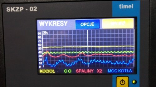

To może i ja pochwalę się wykresami. Co sądzicie o takiej modulacji?

to przedzial 2 godzinny pokaz 12 godziny wykres juz niebedzie taki plaski ;) ale co by nie mowic tak powinien ten sterownik wlasnie dzialac temp. kotla plaska a moc moduluje jak potrzeba. Z wykresu widac ze masz stabilny uklad. Coz dodac, cieszyc sie zyciem i dzielic sie wiedza z mniej doswiadczonymi. Sam przekonalem sie jaka to duza pomoc dla kogos kto nie ma pojecia o paleniu bylo to forum.
W sumie to nie jest rocket science ale jednak trzeba sporo wiedziec aby nie wahlowac pokretlami a potem, martwic sie czemu eko ginie w oczach i juz w styczniu trzeba myslec ile jeszcze ton dokupic aby starczylo do konca zimy ;)
