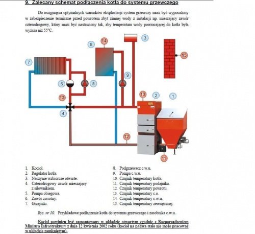

Znacie moze jakiegos dobrego instalatora CO z okolic Torunia?
Musze z kims skonsultowac moj uklad CO nie chce mi sie juz rozmawiac z instalatorem bo tamten ciagle twierdzi, ze jest wszystko dobrze, a juz sil nie mam tlumaczyc mu, ze moze obieg kotlowy za dlugi, ze nie potrzebnie 3 kolanka 90 stopni przed zawroem 4D itd. Dla niego to naczytalem sie "madrosci" w internecie i praca ciagla kotla to kosmiczne spalanie on zrobil to tak aby mi pracowal piec w dwu-stanie.
Rozwazam albo dodanie pompki kotlowej na powrocie albo przerobienie obiegu kotlowego i przesuniecie zaworu 4D. (pompka CWU daje rade, ale przy wiekszych mrozach gdy bede musial podniesc temp. ukladu zawor 4D nie utrzyma juz wysokiej temp. powrotu)
Aktualnie nie jest zle, ale to taki workaround 9-9,7 kg /doba przy temp. na zew 3-8 stopni. Gdybym ustawil jak instalator sugeruje prace w dwu-stanie spalalbym cos okolo 15-20 kg /doba no i dochodza spieki przy mocnym dmuchaniu i wilgotnym eko.
Teraz z tym nie ma wogole problemow.
Pamiętaj wadus, że lepsze jest wrogiem dobrego. Skoro przy pracy ciągłej masz w tej chwili niecałe 10kg zużycia i wszystko działa prawidłowo to do czego dążysz? Ja swoją instalację robiłem sam zgodnie ze schematem dołączonym do pieca i jestem z niej zadowolony.
Juz o tym pisalem,
Teraz pracuje swietnie i jest miod malina ale, gdy przyjda mrozy powiedzmy -10, -15 albo nawet -20 to te moje 25 stopni na podloge nie wystarczy,  zawor 4d mam teraz na 3 i troche (i to jest optymum ukladu) zwieksze na 4 koniec cieplego powrotu i nawet jak ustawie pompke CWU na 3 m slupa wody to juz nie uzyskam cieplego powrotu na kociol zreszta jak teraz nawet probuje zaczyna mi sie zapowietrzac uklad.
Jedyne wyjscie podniesc temp. kotla ale do ilu? mysle ze bezpiecznie to tak max 70 stopni. Zasile wtedy uklad do max 28-29 stopni ale co jezeli i to bedzie malo i bedzie potrzebne powiedzmy 30-33 juz nie wycisne tego z tej konfiguracji.
Zmiana obiegu kotlowego poprawilaby prace zaworu 4D tak aby przy otwarciu np. 4 i troche przepuszczal na uklad moze z 35-40 stopni ale jednoczesnie nie przepuszczal zbyt duzo chlodnej wody z powrotu.
W tej chwili ustawie zawor 4D na 4 i mam powrot 26-28 stopni.
Tragedii nie bedzie bo moge zawsze wylaczyc pompke CWU i wrocic do pracy w dwustanie wtedy moge na uklad puscic nawet 40-45 stopni a podloge ciagle zaworem 3D zdlawic do 30-35 stopni tylko, ze powrot na kociol bedzie wtedy mial max 40 stopni przy temp kotla okolo 60 stopni dT 20 stopni spowoduje przerwanie modulacji i powrot do pracy dwustanowej.
I tu kolejny problem u mnie ktorego do konca nie rozumiem, przy pracy dwustanowej i wchodzeniu kotla na moce powyzej 60% cala kotlownia zaczyna byc w czarnym pyle albo sadzy juz sam nie wiem co to jest ale tylko modulacja sprawia ze nie mam tego problemu.
W moim piecu jest tez jakos dziwne podlaczony Bojler z CWU ma osobne wyjscie tak wiec mam jakby 2 wyjscia z kotla  i 1 powrot, w ktorym lacza sie rurki z powrotu z zaworu 4d i powrotu z bojlera tak wiec pompka CWU troche pomaga przy wymuszeniu krazenia ukladu kotlowego ale przy zbyt mocnym otwarciu zaworu 4D juz nie daje rady.
