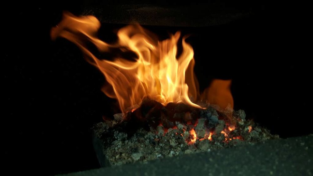

Witam prawdopodobnie siada mi dmuchawa. Dostałem od kumpla dmuchawy 75W a miałem 80W jakie najlepsze ustawieniapowietrza do tej dmuchawy?? Przy 80 W miałem minimum 10%a max 23% przy modulacji min 10% a max 80%
Witam,
Pomóżcie proszę w ustawieniach przy greenpal bo już mi ręce opadają.
Poprzednio paliłem miałem węglowym jak na zdjęciu:
Paliłem nim na następujących ustawieniach
palnik sv200
potencjał podajnika 12,3
kaloryczność 32,4 (max)
podawanie 2s
powietrze 45
moc kotła 15 kw
temperatura kotła 50
Na takich ustawieniach ni było żadnego problemu, ale też nie było dużych mrozów.
Obecnie zakupiłem greenpala i paląc na poniższych ustawieniach nie może dojść do zadanej temp 55 zatrzymuje sęw okolicach 53 i pracuje na 100%
kaloryczność 23,8
podawanie 5s
powietrze 50
moc kotła 15 kw
temperatura kotła 55
Pzd
To zwiększ dawkę jak nie dochodzi do zadanej chyba że masz już niedopały to i powietrza dodaj  :D
Podwyższyłem nadmuch o 2 i działa, teraz zobaczymy co będzie ze spiekami.
Pzd
Możliwe żeby greenpal z pgg tak źle się palił. Temperatura znowu spadła, do 49 z 56 ale raczej z racji tworzenia się spieków wewnątrz sv200 i ograniczenia wylotu ognia. W tej chwili wygrzebałem z palnika kilka spieków i ogień odczuwalnie się zwiększył.
Da radę coś z tym zrobić czy zostaje kupno innego opału i wymieszania?
Pzd
Ja bym zmniejszyl dawke paliwa jak i nadmuch bo ten opal nie lubi zbyt wielkich podmuchow bo zuzluje.
Tylko zmniejszyć go poprzez podawanie czy zmianę kaloryczności? Dawkę paliwa dobieram do momentu kiedy spala się bez dymu, mam wizjer w w drzwiczkach na wymienniku.
Pzd
Mozesz zmniejszyc korekta na minus jesli kalorycznosc masz na max.
Kaloryczność jest ustawiona na 23,8 (32,4 jest max) korektami się jeszcze nie bawiłem mam ustawioną na 0 to pierwszy sezon palenia na sv200 i skzp.
a no to kalorycznoscia w gore.
Przy spiekajacym się groszku lepiej jest podawać mniej a częściej czy więcej a rzadziej ???
To zależy ale z tego co ja zauważyłem lepiej rządzie A więcej żeby spokojniej się spalal z mniejszym powietrzem

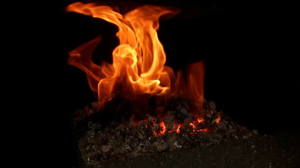

Koledzy dalej walczę. Dokonałem ponownego wklejenia palnika, był luźno, niestety dalej kopci. Gdy zwiększam wiatr robią się spieki, węgiel zaczyna się topić w palniku i sklejać w większe grudy. Zmniejszając wiatr i kaloryczność końcówki płomienia zaczynają kopcić. Nie mogę dobrać optymalnych ustawień. Załączam zdjęcie palnika z prośbą o ocenę, czy kopiec nie za wysoki. Jakieś rady?dc525ba910e3de499e17c515c0f5b178.jpgbfd8ff021e8fd452385b681d95d433e9.jpg

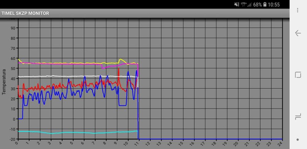

To zależy co byś chciał ;)
Żeby się nie odstawiał i nie podbijał modulacji bo spalania i tak lepszego nie uzyskam na tą chwilę 36 kg to trochę sporo
