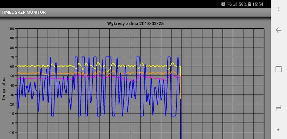

Niech ktoś mi powie ( a najlepiej Pan Tomek) czemu ta modulacja działa jak dwustan?
Poodserwowałem zachowanie sterownika i moim zdaniem algorytm reaguje w moim przypadku nie tak.
Ktoś wcześniej też to zauważył tylko jakoś przeszło to bez echa.
Otóż.
Ustawiłem temperaturę na piecu 55 st.Na kaloryfery puściłem taką samą temperaturę (kaloryfery z termostatami).
Modulację ustawiłem od 5%-70%.
i co się wydarzyło.
Kocioł osiągając zadane 55 st pracował z modulacją
42%
55 - 40%
56 - 30%
56,5 - 20%
56,8 - 10%
a jak się zachowyłał kiedy zaczął tracić temperaturę?
ano tak
56,1 - 14%
56 - 16%
55,7 -  20%
55,6- 23%
55,4 - 27%
55,2 - 31%
55,1 - 34%
54,9 - 37%
54,8 - 38%
54,6 - 40%
54,4 - 42%
jeszcze trochę spada po czym zaczyna podbijać temperaturę i dochodząc do zadanej znowu ją przebija.
Wg mnie algorytm nie uwzględnia bezwładności kotła/ logiczne powinno być to że po osiągnięciu temp. zadanej modulacja powinna spaść do minimalnej nastawionej a zwiększana powinna być bardziej agresywnie.
teraz jest na odwrót. mocniej moduluje osiągając, słabiej broniąc zadanej.
jak się przyglądam na wykresy niektórych to aż oczom nie wierzę.
Fakty są takie że instalacje i budynki są różne o opale i jego kaloryczności nie wspomnę więc moim zdaniem powinna znaleźć się opcja do ustawiania dynamiki modulacji.
Temperatura spalin w chwili osiąganie temp wynosiła 120 st. kiedy zaczynał się punkt zwrotny 75 st.
powrót chronię poprzez CWU, na wykresie czujnik odczytuje termeraturę tylko z powrotu z kaloryferów przed trójnikiem.

Nasz zle ustawienia u mnie dizala idealnie barfzo male odchylenie Lub masz mały przepływ wody przez kocioł bo u mnie nie ma problemów
Edytowane przez KamilCK
U mnie podczas tych mrozów zaobserwowalem większa średnia modulacje z 27 na 35 średnia oraz zwiększone spalanie . acde3d664daaf25c5bf46adb594d93e3.jpg
Tak miałem do czasu, zanim nie podłączyłem czujnika powrotu.
NIe wiem, może to tylko zbieg okoliczności, ale zauważyłem
że czym mniejsza delta, tym wykres prościejszy. Ale muszę też
zaznaczyć że prostowanie wykresu nie jest równoznaczne ze zmniejszeniem
spalania.
To by dopiero było rozchwianie modulacji, gdyby tak algorytm działał.
Popracuj nad procesem spalania i ustawieniami, bo wykres jasno pokazuje, że nie jest tak jak być powinno.
Czasami dziala modulacia ladno,czasami jak szalona.Jakis tlumik na EKG pasowalby.By neprzebijac zadanej i nastepnie lapie strate w gor i dol.Modulacia miala by powoli dzialac kiedy temp. zaczyna sie obracač.Chociaž temp.przekroczona,nie tylko +- 0,4°C,nastepnie gonič bezwladnosc.
