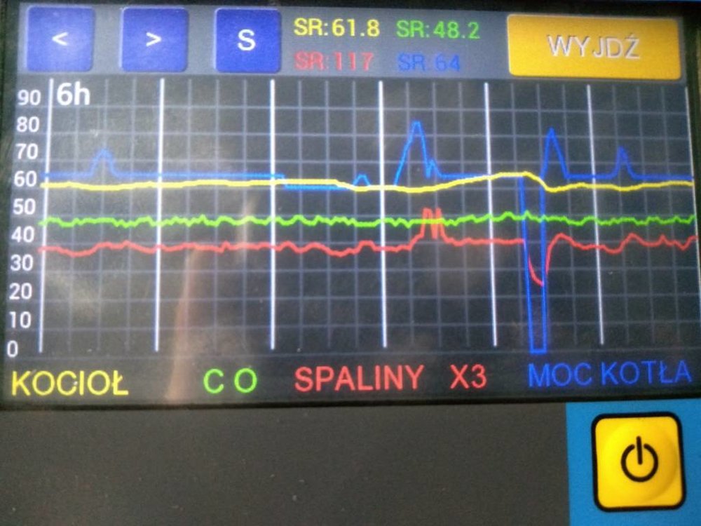

Co można jeszcze poprawic
Obniż minimalną modulacje poniżej 60%, to nie będzie się odstawiał...
Po co ustawiłeś tak wysoką minimalną modulację? Najpierw 65, potem 60 i znowu 65%?
Edytowane przez Jockey
Przy 60 często podbijał modulację i wzrastało spalanie więc wróciłem do 65
Jak dam niższa minimalna modulację to rośnie spalanie bo są większe skoki modulacji nie widać tego na wykresie bo później zmieniłem na te ustawienia co są teraz
Edytowane przez MarekDabrowski
A przy 65% przeciągnął Ci zadaną o 5 stopni i się odstawił
No właśnie jeśli dam po środku np.63 to i tak nic nie zmieni bo powietrze i ilość eko w przedziale jest taka sama
Jedyne wyjście to chyba tak zostawić jak jest i nie patrzyć na wykres tylko na to ile spala groszku
Ograniczenie mocy minimalnej na poziomie 65%, nie jest najszczęśliwszym rozwiązaniem, ale to Twoja kotłownia, skoro jesteś zadowolony, to ok.

A co by było gdyby się odstawiamy i palił o 1/3 mniej?
Mam opałowe mniej metrów i trochę ocieplone ale będę na nowo to robił. Obecnie spałam ok 20 kg na dobę i widocznie tak ma być. Za to wykres mam jak usg kogoś co za chwile zejdzie i szczerze mówiąc to mam to w poważaniu. W chałupie ma być ciepło wiec ustawiłem na stałe palenie ale jak się na chwilę odstawi nie robie z tego tragedii, ma być ciepło i juz.
Rok temu przesiadialem.zimę w kotłowni, dzisiaj nawet węgla mi się nie chce tam zanieść i w końcu jestem szczęśliwy czego innym życzę tak samo.
A wykresy, kg itp zostawmy ekonomistom
U mnie jak się odstawiał to temp szybko szła w dół i potem długo i wysoko musial modulować i więcej palił .każda instalacja jest inna a moja na to wygląda że jest bardzo kaprysna
Gdyby sterownik sprawdzil moc min i max np. Z ostatnich 10 skokow i spadkow mocy moglby sam ustawic sobie wstepna modulacje mocy i jesli srednia wyniosla by 50% to niech moduluje w granicy +5% a -5% (mozna by bylo to sobie ustawic). a jesli nie dobije do zadanej to niech zwiekszy modulacje o kilka %. Umnie tez sa skoki mocy od 15% do 50% a srednia to okolo 26 wiec zmienilem min. Modulacje do 20% i max do 36% ale jak sie ociepli i slonce dogrzeje przez okna to przy modulacji 20% kociol bedzie sie odstawial.
