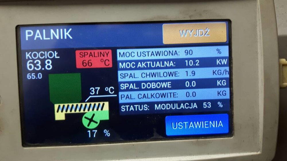

Zasobnik zasypany, licznik wyzerowany, test rozpoczęty. Po spaleniu wczorajszego zasypu wychodzi potencjał podajnika około 10.
Wysłane z mojego SM-G903F przy użyciu Tapatalka
Edytowane przez hrabia1973

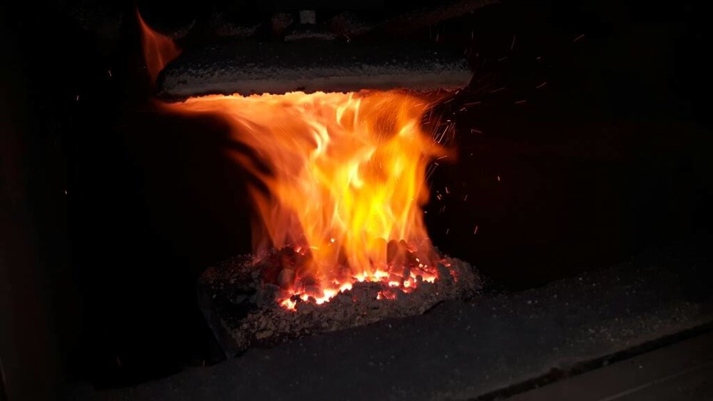

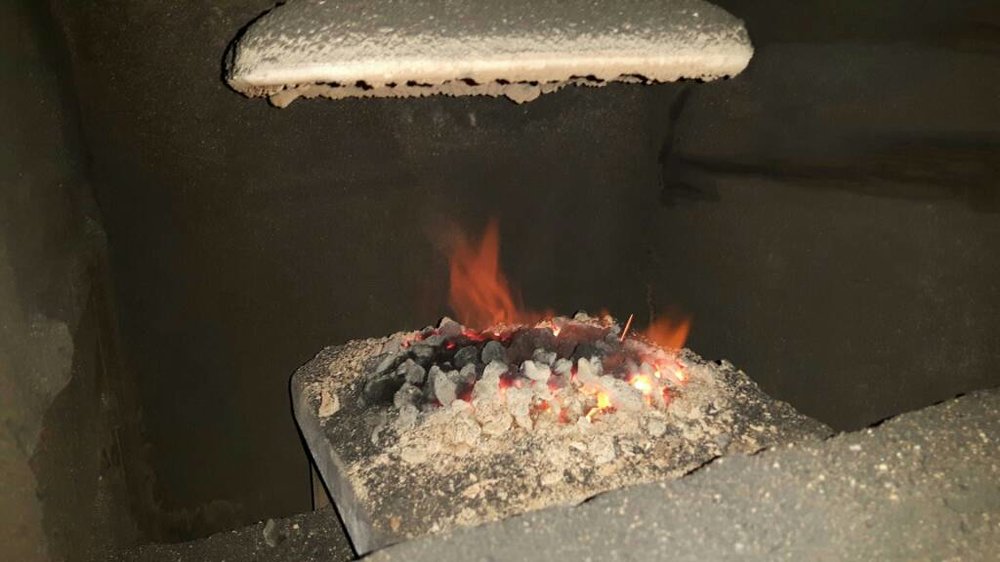

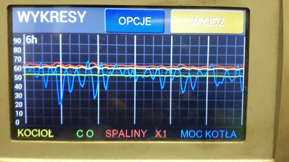

Po 6 godzinach wygląda to tak. Jakieś sugestie co do ustawień.
Popiołu mało, od czasu do czasu powstaje spiek żużlowy. Zmieniłem czas podawania z 5 na 2 sekundy i wiatr 1 oczko w dół. Jeszcze chyba za duży potencjał ustawiony, patrząc na to co pozostało w zasobniku, ale czekam do wyczerpania zasobnika.
Wygląda jakby był niedopalony węgiel ale może za krótko się pali
Zdjęcie robiłem jak przeszedł w niższą modulację, muszę podnieść minimalny wiatr w górę, bo jednak za mało dmucha.

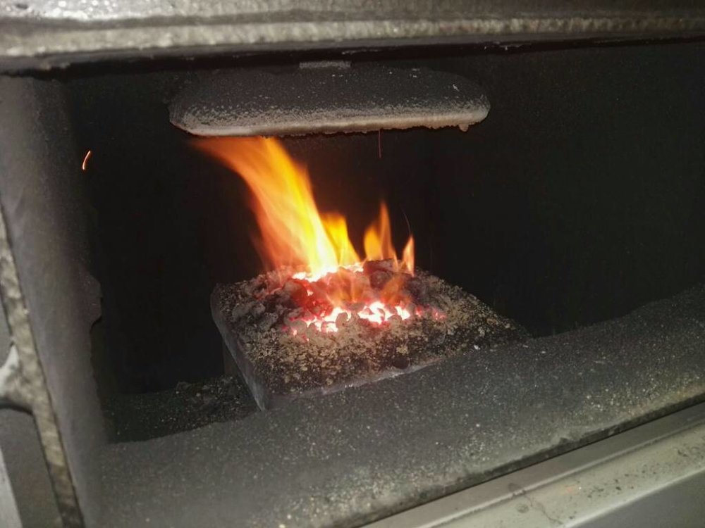

A tak przy 70% modulacji, jest chyba ok.591612110df954b55504eea1c3fb4dc2.jpg
