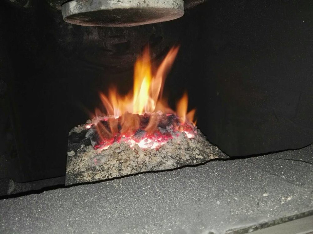

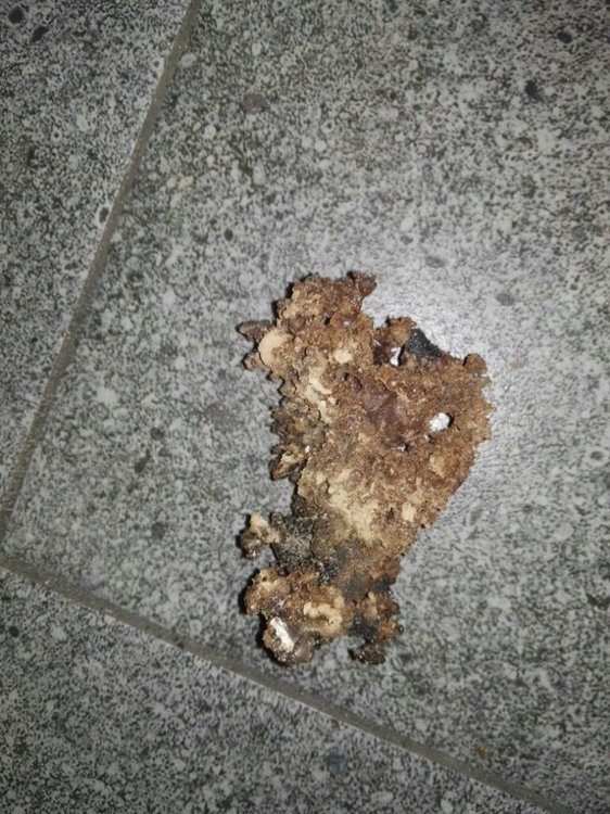

Po dobie testu Varmo potencjał podanika wyszedł mi 7,6 to dwukrotnie mniej niż na ekogroszku. Spalanie spadło z 32 do 26 kg, także na plus. Piec moduluje w niższym zakresie, lepiej się to dopala. Problemem są spieki żużlowe, które powstają co jakiś czas. Jak z nimi walczyć. Wczoraj zwiększyłem częstotliwość podawania i zminiejszyłem wiatr ale nie pomogło, czy trzeba iść w drugą stronę.

Daj fotki palnika to zobaczymy co z tymi spiekami

Teraz jeszcze za duże mam podawanie, cały czas zwiększam potencjał jak wprowadziłem właściwy potencja podajnika. Obraz palnika przy 44% modulacji, wiatr 19%. Spieki są takiego typu, bardzo twarde, wcześniej na ekogroszku też były duże ale łatwo się je kruszyło.d8705fb6d74879f8c39d766827541896.jpg15bbb4dbefa9ab7fa583c0a1a270866a.jpg

Przede Wszstkim za dużo opału i to dużo za dużo
Cały czas zmniejszam i obserwuję. Obniżenie potencjału spowodowało wzrost nawęglania i muszę dojść do właściwego kopczyka, ale to trochę trwa.

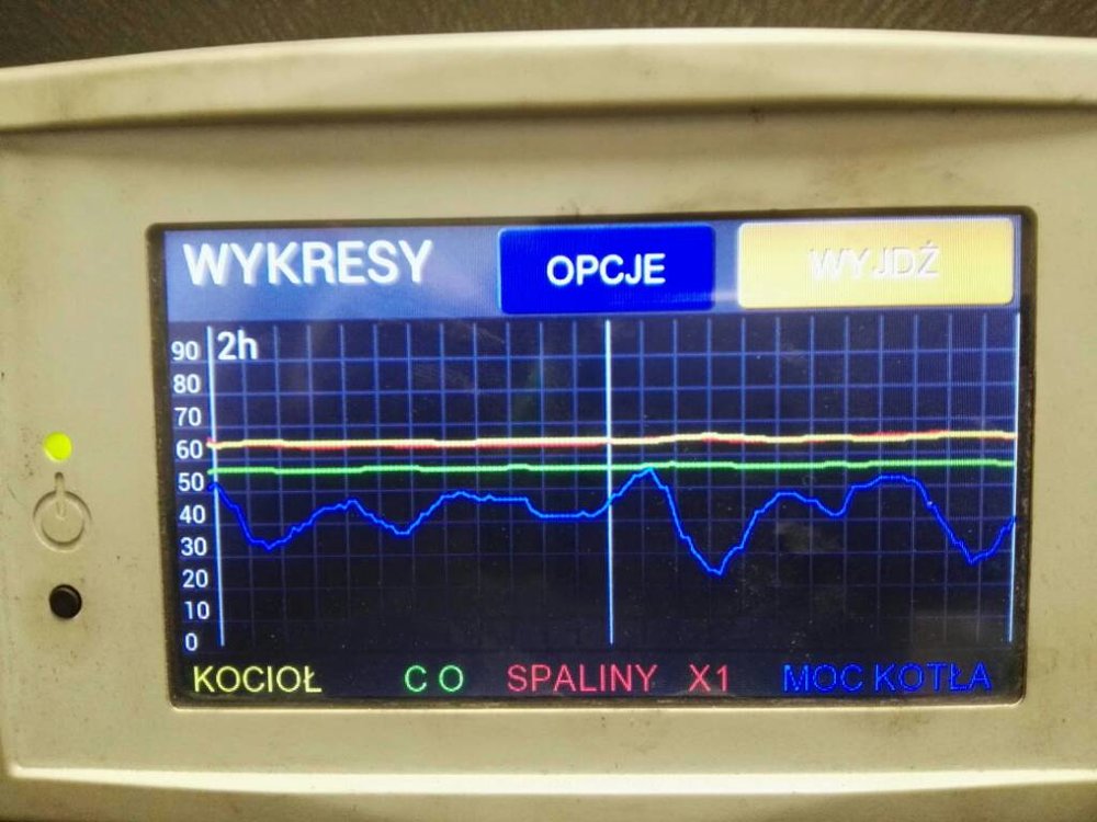

Wykres z ostatnich 2 godzin wygląda dobrze.8b53ef0edc292aa739f85f1f1237d3ae.jpg
