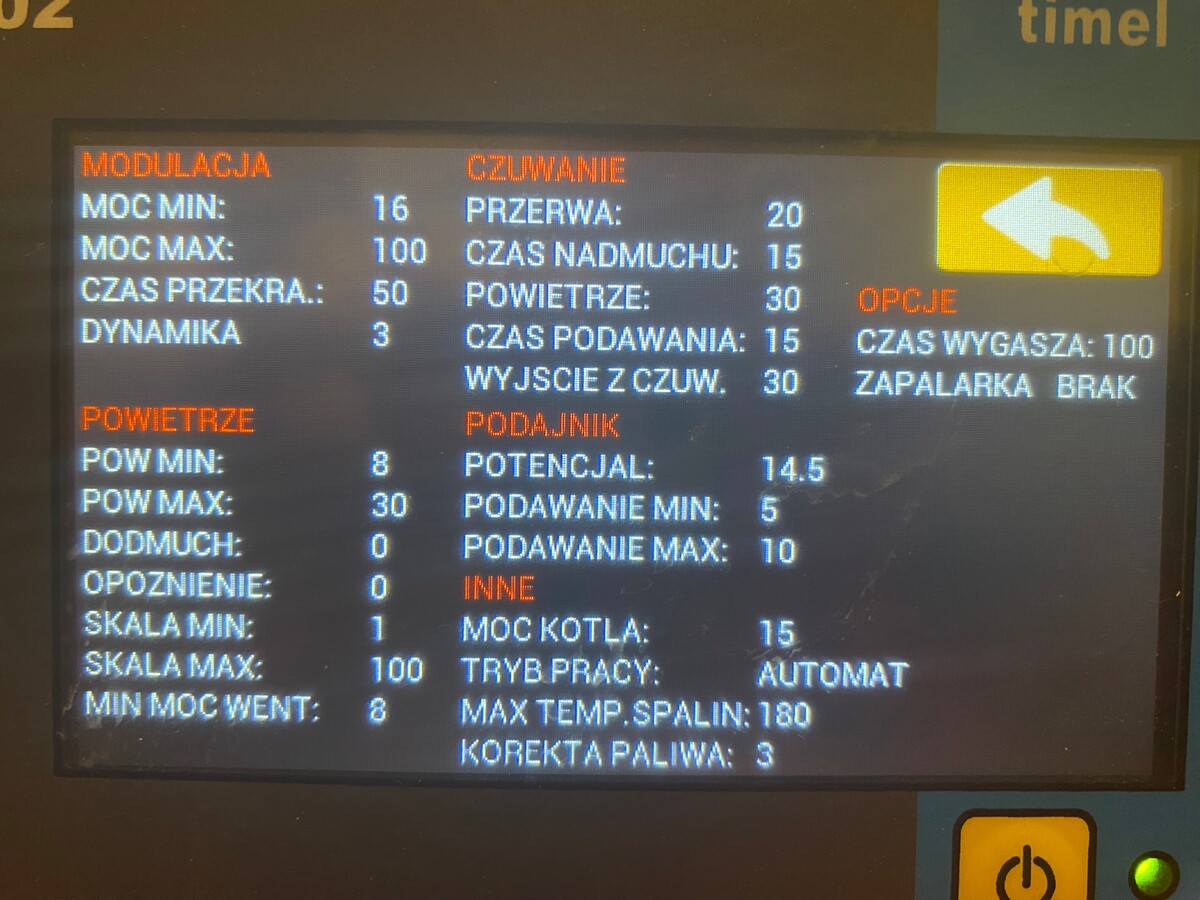

  5. Dobrze. Dziękuję za stwierdzenie. a co mógłbym zrobić zeby było lepiej? Niższa temperatura spalin?

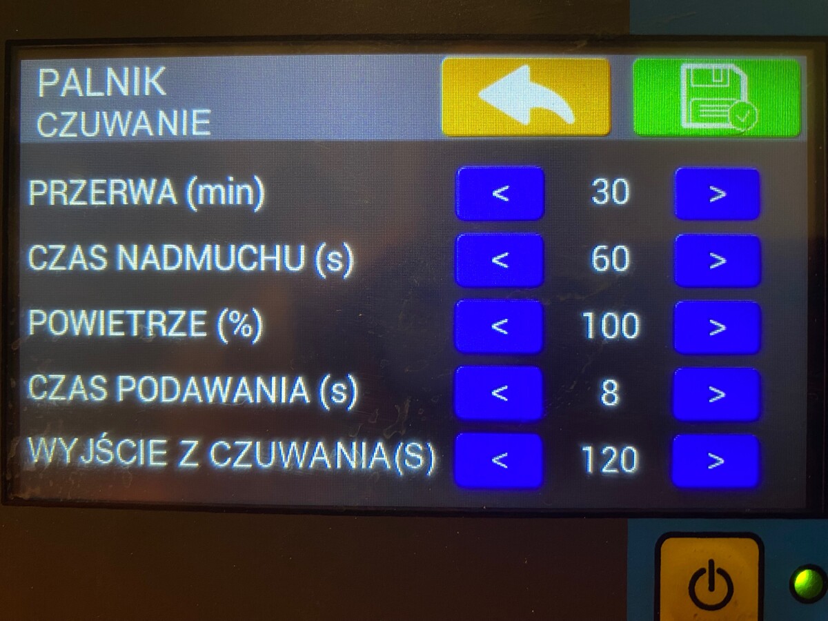

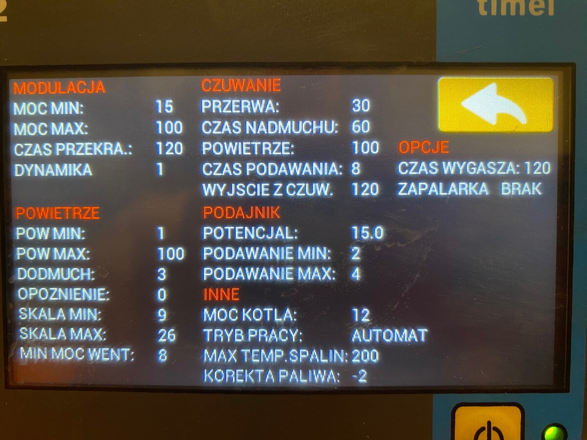

  6. Panowie, jak poprawnie ustawić w tym sterowniku obniżenie temperatury pieca, przejście w czuwanie dwa razy na dobę np. w godzinach 24.00-4.00, i np 10.00-15.00Jakie ustawienia powinny być żeby piec nie wygasł albo żar nie cofnął się w podajniku o ile to możliwe w tym trybie?
  7. OK. Dziękuję, wywaliłem podmuch itp.

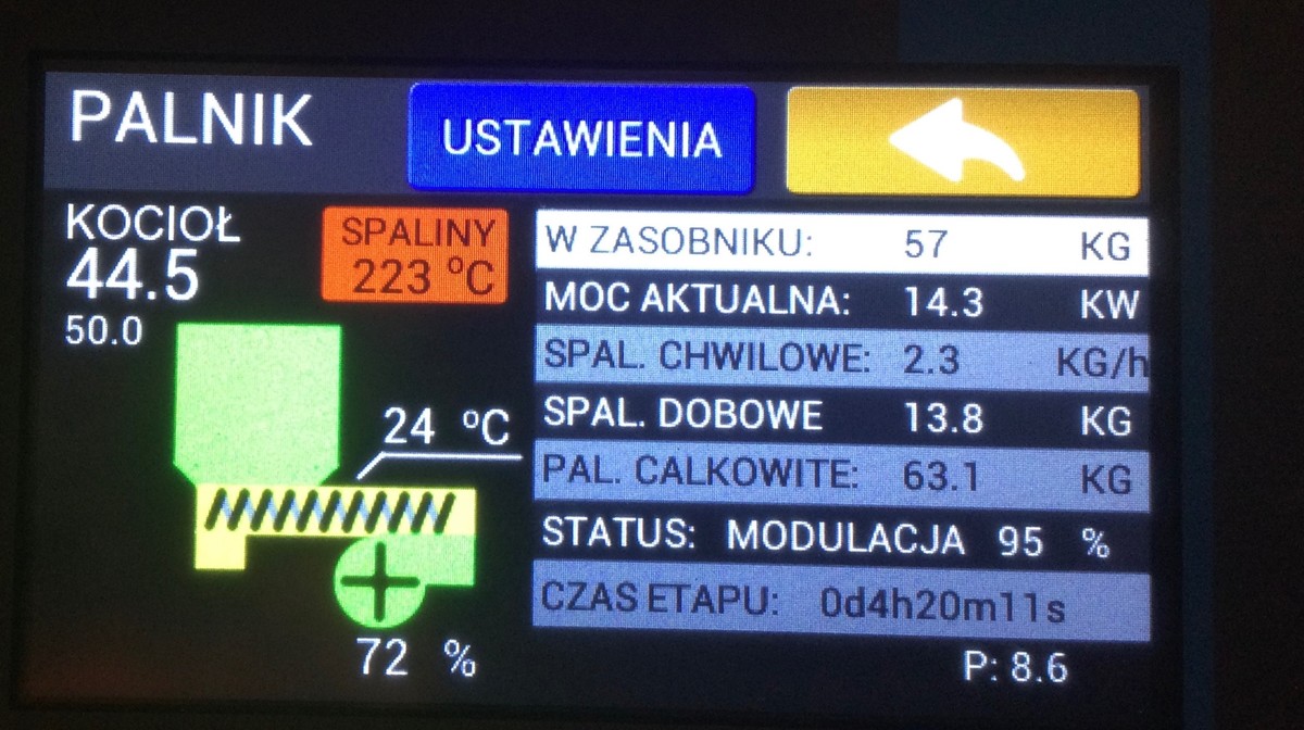

  8. Czyli uważasz, że podajnik min: 4s a maksymalny czas podawania 10s? Opał , ekogroszek marketowy max. 26MJ W kwestii wentylatora znalazłem następujące dane: Wentylator RV-12PK Moc pobierania: 70 W • Prąd znamionowy: 0,35 A • Max. wydajność: 240 m3h • Max. spiętrzenie: 310 Pa • Obroty przy max. wydajność: 2450 obr/min • Obroty przy max. spiętrzeniu: 2850 obr/min

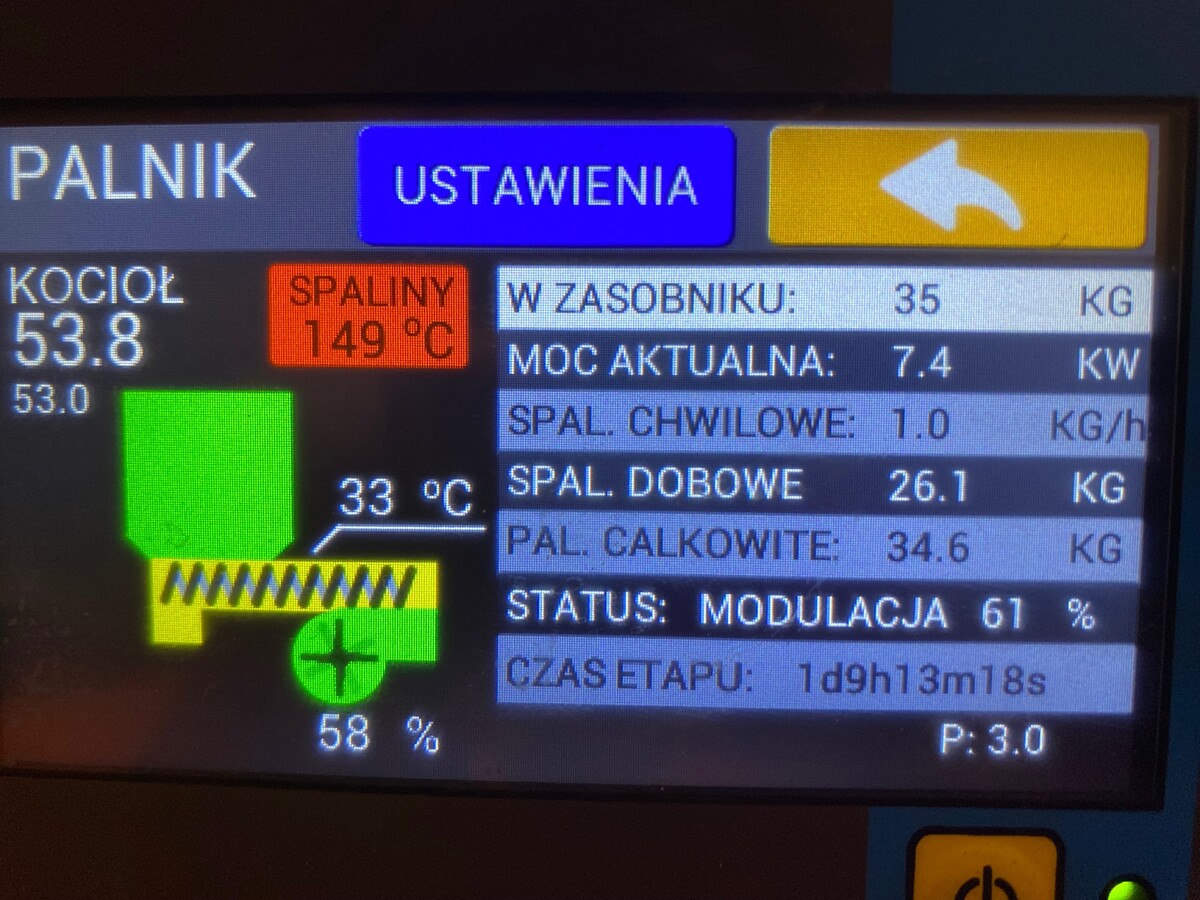

  9. Nie mam już siły do tej cholery. Jeden z najdroższych sterowników na rynku a żeby go ustawić trzeba chyba się z nim ożenić, zamieszkać i doktoryzować. Nie wiem czemu pali ponad 26kg przy temperaturze zewnętrznej 8 stopni. piec z rusztem wodnym. TermoEko Duo Stąporków. zawor 4D z siłownikiem. Co należy zmienić? Pomożecie?

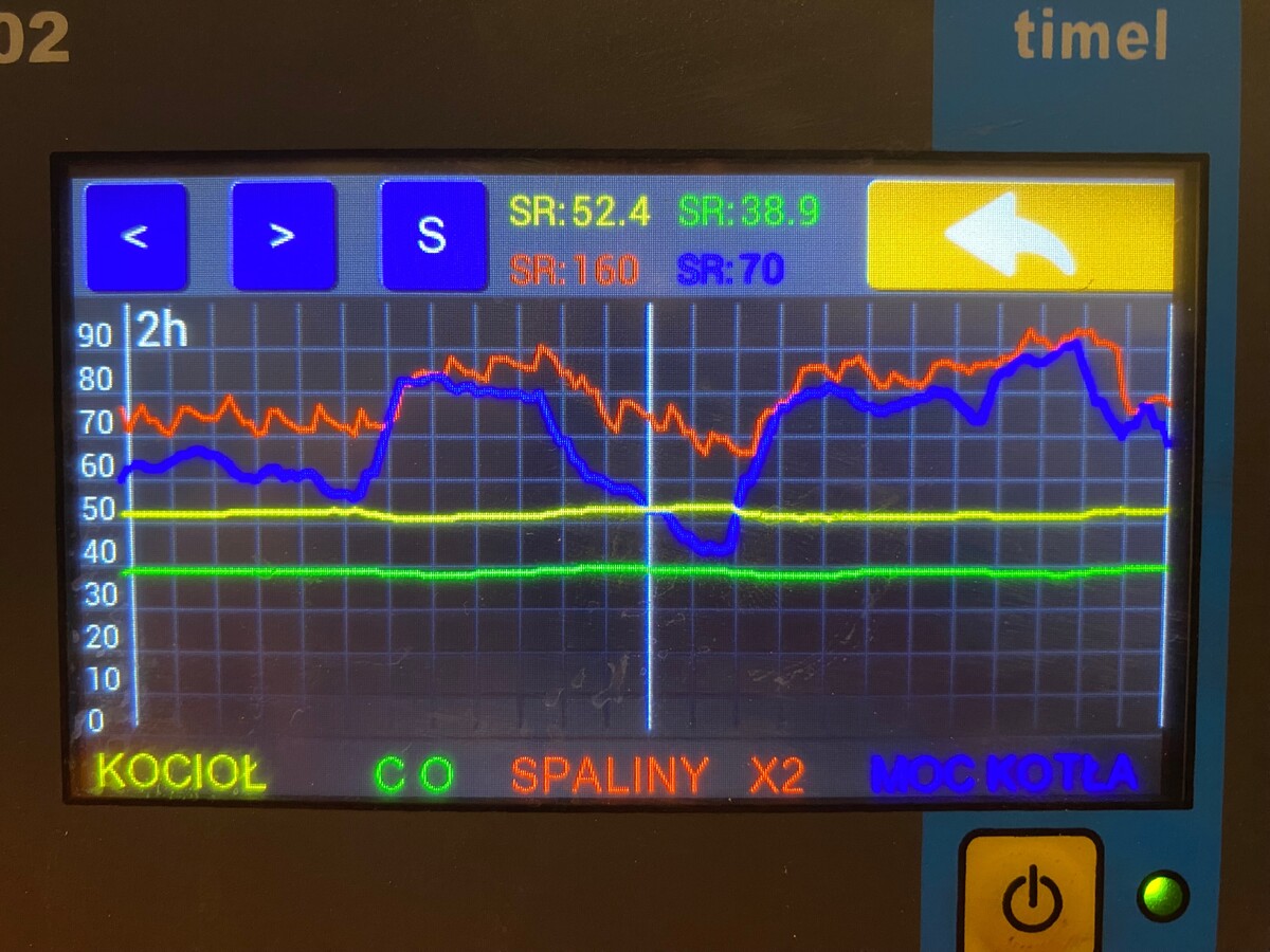

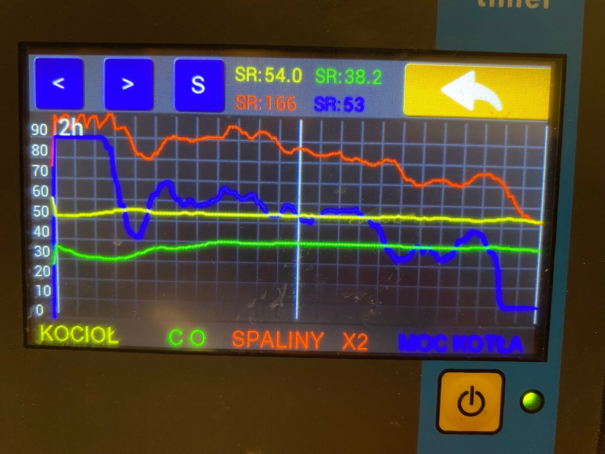

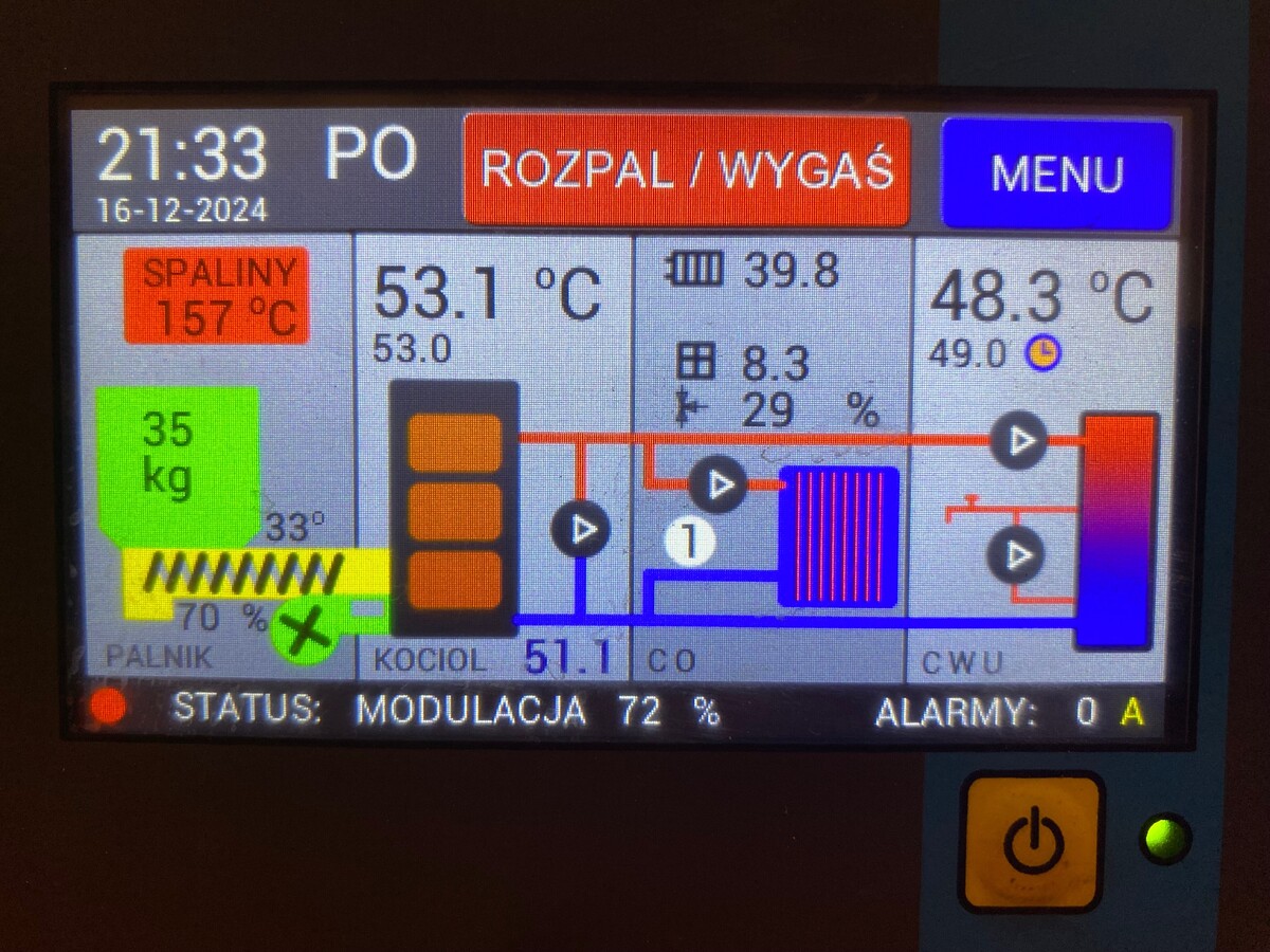

  11. Wydaje mi się że problem stanowi pompa kotłowa. Kiedy nie pracuje, stanowi blokadę powrotu a pompa grzejników i pompa podłogowa zaciągają przez zawór 4D to co powinno wracać do pieca.

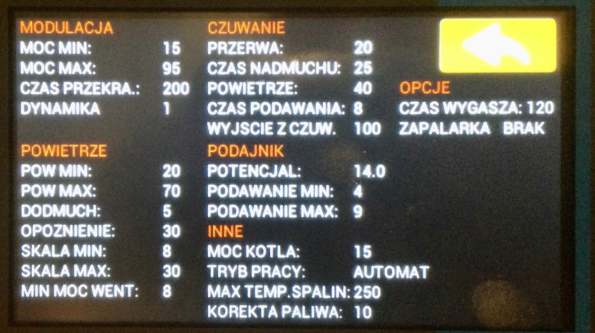

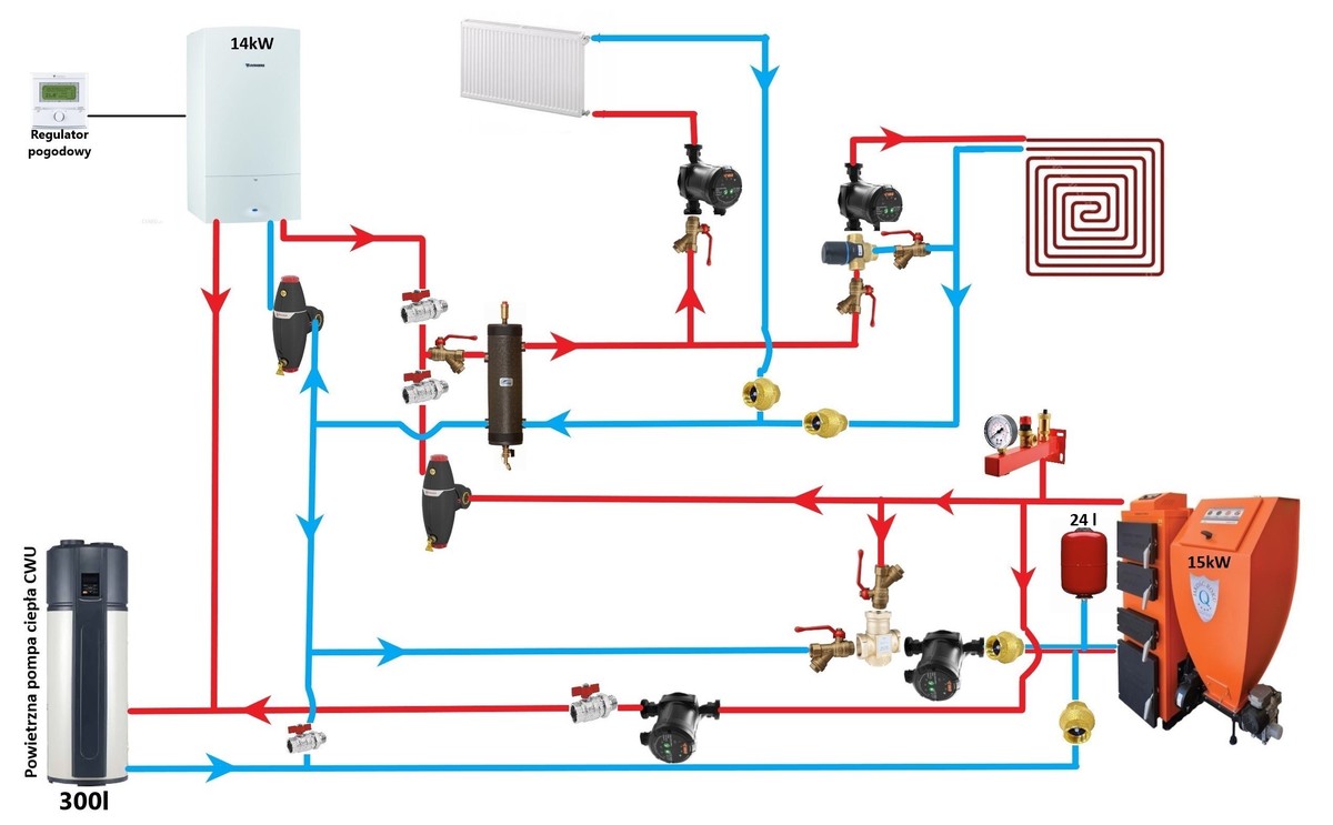

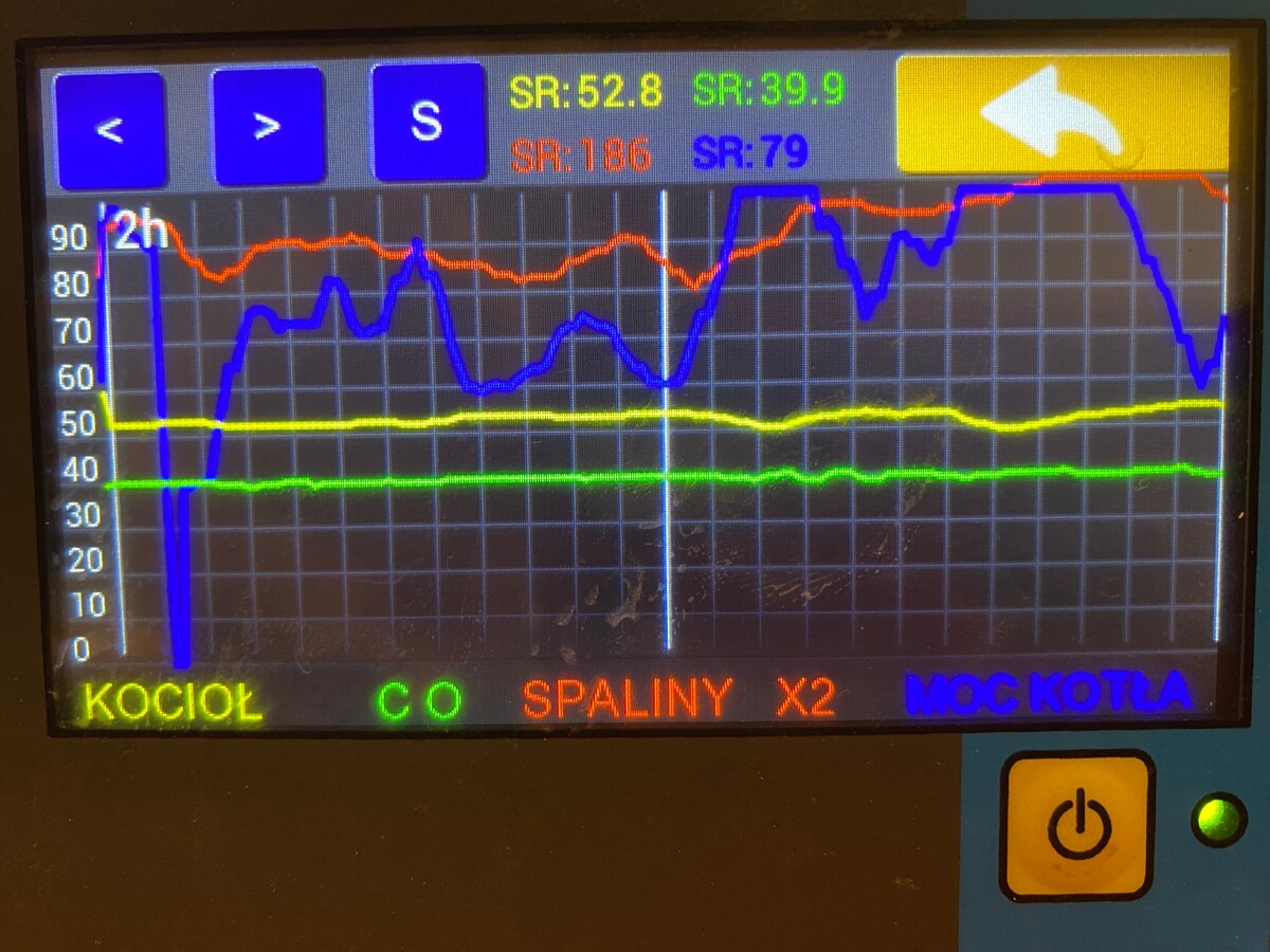

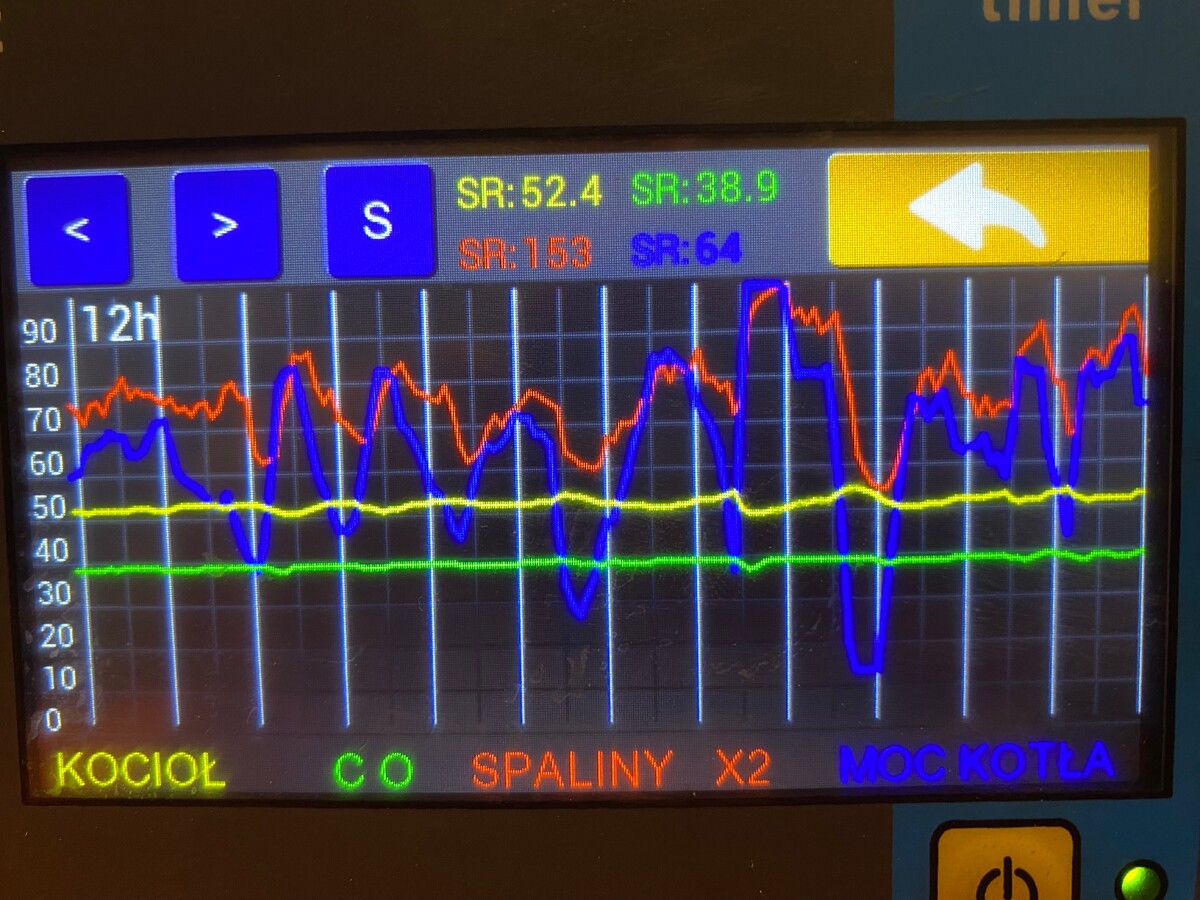

  12. Zaobserwowałem wczoraj, że sterownik zachowuje się następująco: - pomimo włączenia ochrony powrotu dopuszcza do wychłodzenia CO i pieca. - Goni modulacją na 100% żeby dobić temperaturę do zadanej,’przekracza ją… - przechodzi w stan czuwania. Nie rozumiem dlaczego nie potrafi wysterować zaworu 4D i pieca tak żeby utrzymać modulację na stabilnym poziomie. w układzie CO są trzy pompy. - kotłowa, podłączona na powrocie do pieca za zaworem 4D ustawiona na mocy ok. 30W. - pompa grzejników (pracuje na stałym ciśnieniu z mocą ok. 18W) - pompa do ogrzewania podłogowego. (Wilo, moc ok. 18W, ustawiony „wznios” 3.6m) Obie pompy są wpięte w sterownik jako jedna na to samo wejście. Temperaturą podłogówki steruje zawór termostatyczny 3D zasilany z kotła i powrotem z podłogi. Nie ma pomiędzy nimi sprzęgła.

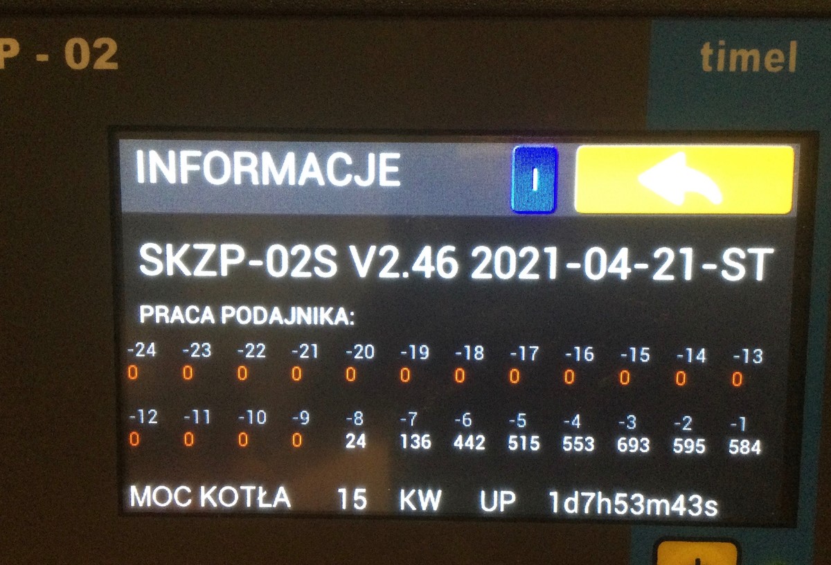

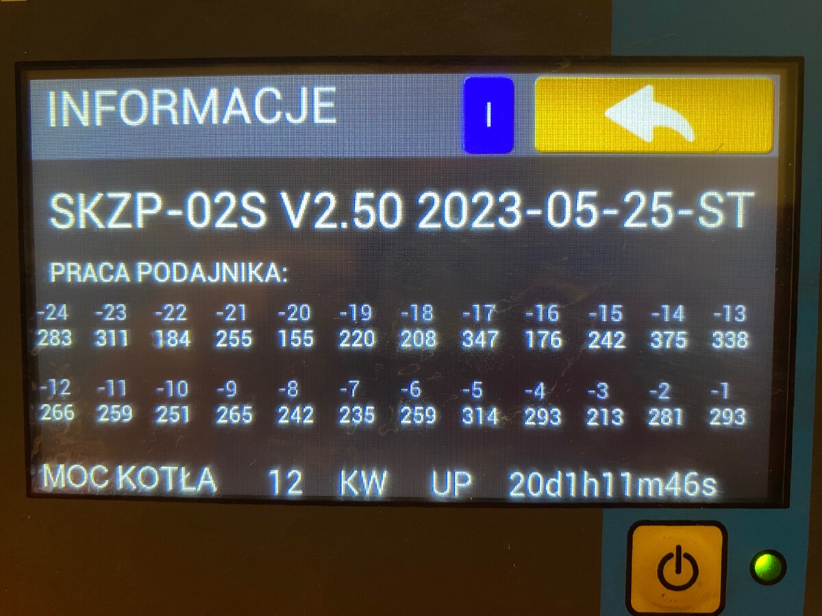

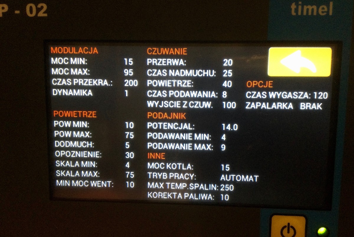

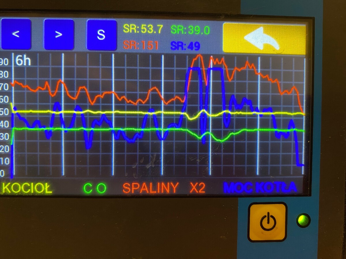

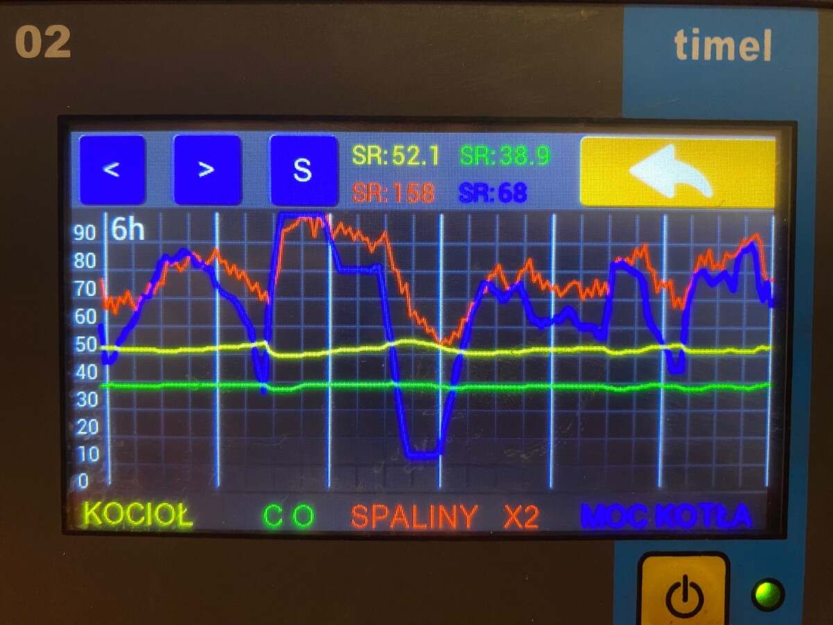

  13. Przywróciłem. Chociaż wgranie nowego softu zeruje ustawienia do fabrycznego

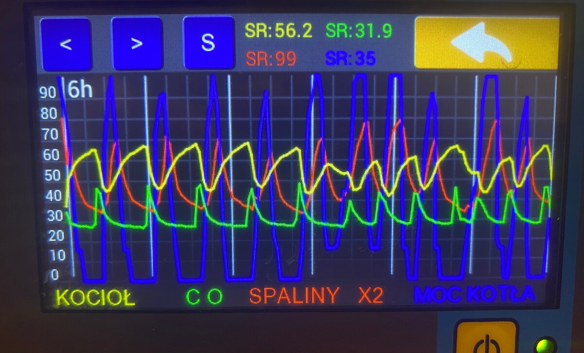

  14. Przy poprzednim sofcie zachowywał sie tak jak na zdjęciu. Teraz po aktualizacji do nowszego 2.50 bodajże jest tak jak w poprzednim poście

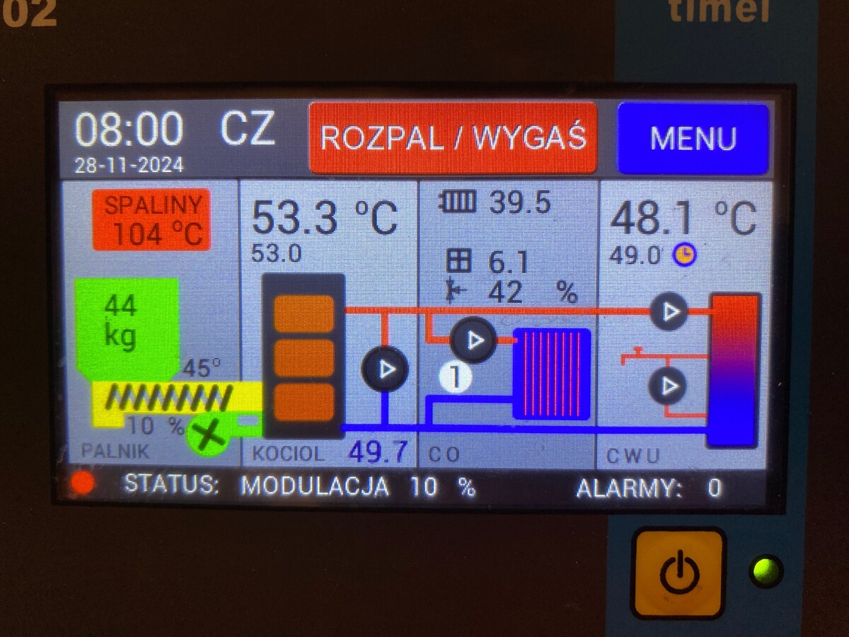

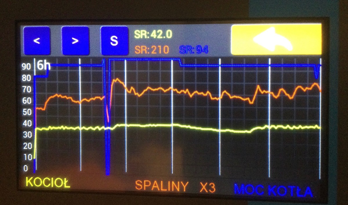

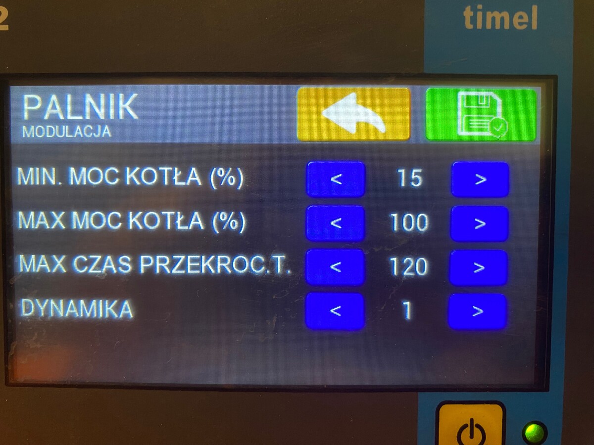

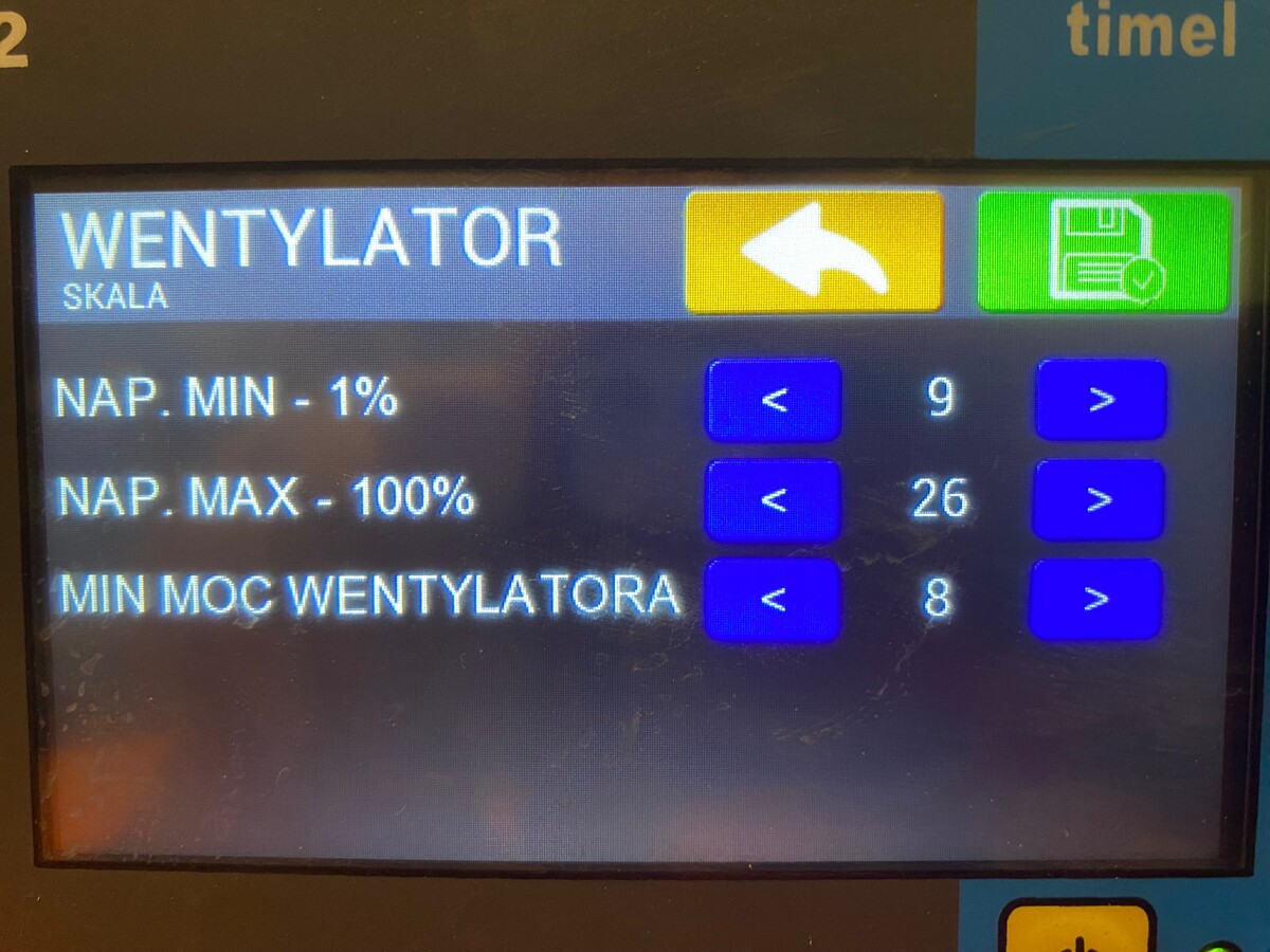

  15. Szanowni, pomóżcie proszę bo już nie wiem co się wyprawia. Kocioł szaleje (załączone zdjęcia) Pracuje „skokami” jak widać na wykresie. Nie rozumiem czemu sterownik dopuszcza do wychłodzenia kotła nawet do 35*C a potem goni palnikiem do odcięcia uzyskując np. 78*C potem temperatura spada i tak dalej. Zawór 4drogowy zamyka na mały obieg a potem otwiera na CO. co zrobić?
