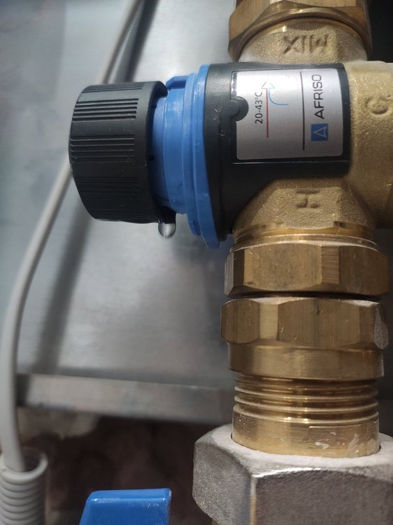

Jak widzicie z tego miejsca kapie mi woda .. Panowie co to mogło się z tym zadziać ...?
Jak nakładam korek na ten zawór to słychać jak powietrze daje z tego zaworu to chyba nie dobrze ?
10 kg na 70 m2 to nadal dużo za dużo chyba ze naprawdę mało kaloryczny węgiel masz , ten zawór ze zdjęcia to termostatyczny zawór mieszający , tylko pyt od czego ? Regulujesz tym temp na podłogówkę czy cwu ? Ogólnie jak umieszczasz zdjęcia to opisz co one przedstawiają , wystarczy w paint odrysować strzałki z opisem , i zaglądaj częściej bo już niektórzy nie wiedza czy jeszcze chcesz pomocy . Na tą powierzchnie to piec max 9kw na ekogroszek lub osobiście wybrałbym pellet jeżeli nie ma gazu ziemnego
To jest ten zawór w rozdzielaczu od podłogówki . Czyli jednak za dużo jeszcze jak uszczelnie palnik może coś spadnie . Gazu nie mam tutaj na wsi , jeżdżę w transporcie więc jestem na tyle ile mogę.

Woda z zaworu - Rozkrec zawor do samego zwieradla i zobacz skad to leci.

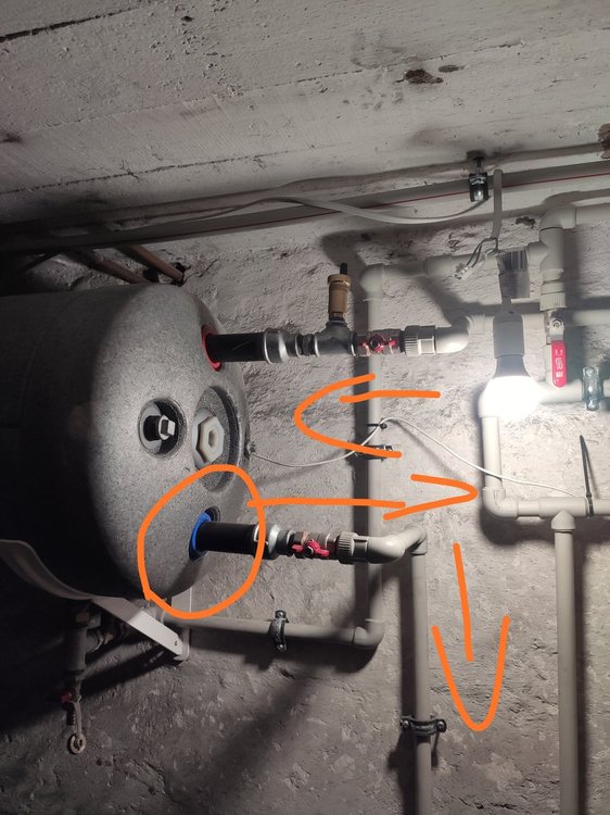

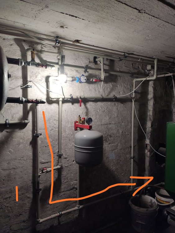

A czy to nie jest ta Ochrona powrotu ?? Ta rura wpada bezpośrednio do pieca od bojlera jest ciepła . Trochę zimniejsza niż zasilanie bojlera.  Tylko jak osiągnie temperaturę zadaną kocioł to pompka C.W.U. się z automatu wyłącza a C.O chodzi . Czym najlepiej uszczelnić ten palnik na dole ?
Nie. To powrót bojlera. Niektórzy ochraniają powrót w ten sposób, ( w tym i ja )  ale pompa musi chodzić cały czas. Minusem takiego rozwiązania jest bardzo gorąca woda w zasobniku.
Popatrz na schemat instalacji, który wkleił wcześniej jeden z kolegów. Tam jest zaznaczona pompa powrotu, i sposób w jaki powinna być montowana.
Ok jak zrobić żeby Pompa u mnie też chodziła caly czas ? Bo to chyba najłatwiejszy sposób na osiągnięcie tej ochrony .
Dodam jeszcze że minus mam w postaci braku ciepłej wody od razu z kranu tylko muszę chwilę poczekać aż leci ciepła..
Najprościej wyjąć czujnik temperatury z bojlera.
