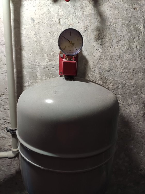

  4. Czy dobre ciśnienie jest 1.2 ?? Napewno spadło bo było wyższe było koło 1.8
