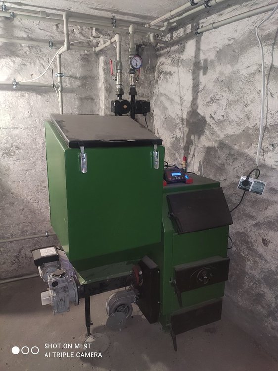

Witam . Potrzebuje Pilnej Pomocy . Jestem może już nie tak młodym człowiekiem ale dopiero co się uczę wszystkiego, w rodzinnym domu nie miałem takich "rarytasów" . Zrobiłem błąd słuchając się że Kup "zwykły prosty piec" będzie najlepszy ... Teraz są wyniki . 70m2 mieszkania , podłogówka na całym mieszkaniu plus 1 grzejnik (drabinka) oraz 1 grzejnik mały w zakamarku . Pali koło 30kg przez całą dobę . Temperatura na piecu 48stopni w domu ciepło aż za bardzo woda również ale czy nie można trochę oszczędniej nic zrobić?? Żeby oszczędzić . Wymieniliśmy okna ocieplone ściany . Mieszkam na parterze , robione wylewki tam 15 cm styropianu ..

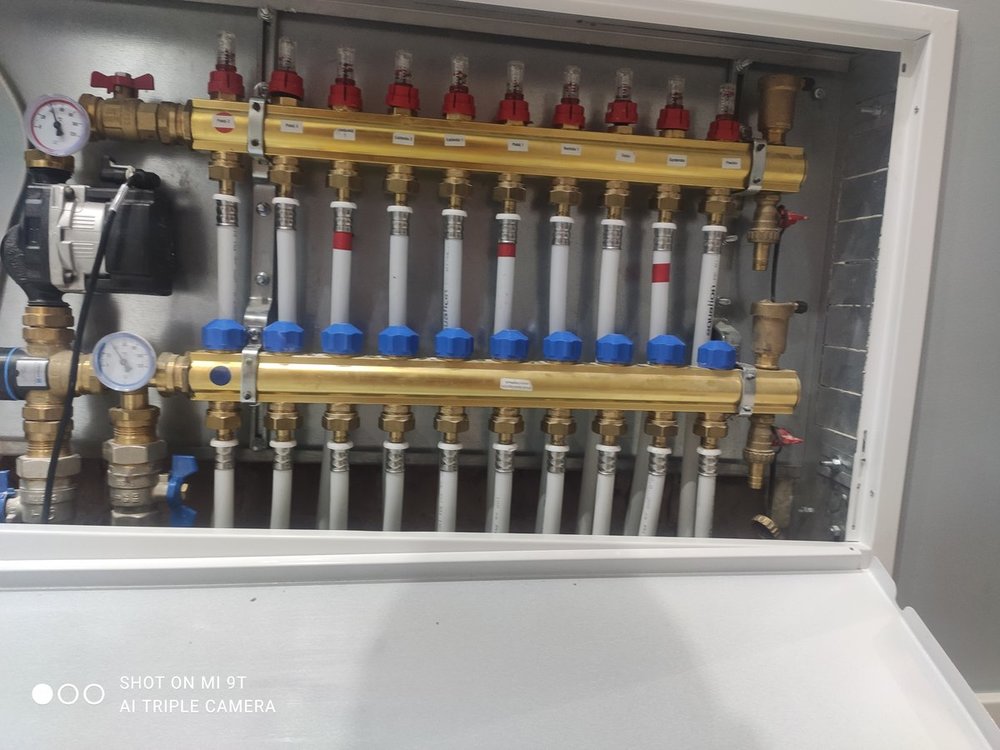

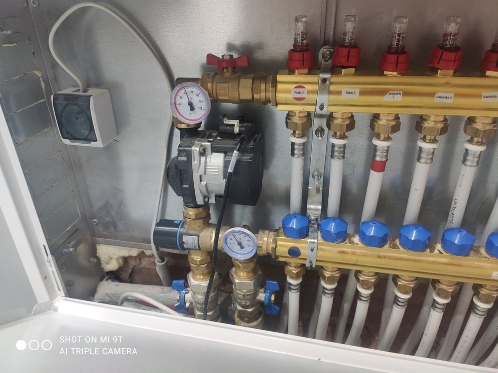

Ekogroszku -30 kg pali  . Pytałem o różne zawory , czujniki temperatury , czy cokolwiek ludzi którzy montowali mi piec . Twierdzili że nie nic nie trzeba . Ja niestety przez pracę jako wykonuje miałem bardzo utrudniona możliwość pilnowania tych ludzi . Obawiam się że będzie kilka rzeczy do przeróbki.. mam nadzieję tylko że poprawiło by to spalanie Opału . Piec to Kempes 15kw z podajnikiem co widać na zdjeciu . Dodam zdjęcie rozdzielacza podłogówki.

  • Masz instrukcję od tego kotła? To radzę się zapoznać. Tam powinno być napisane jakie temperatury powinieneś trzymać na kotle a majster który zrobił instalację w ten sposób powinien mieć sądowny zakaz

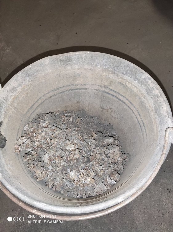

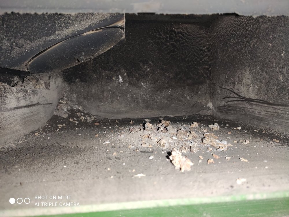

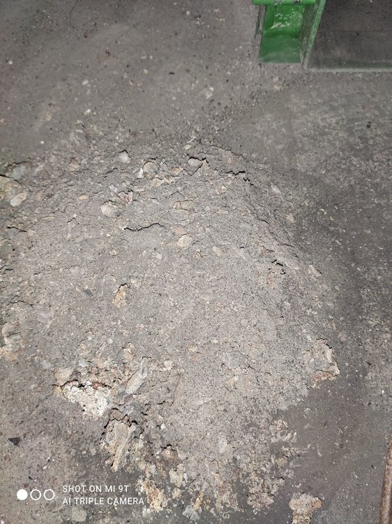

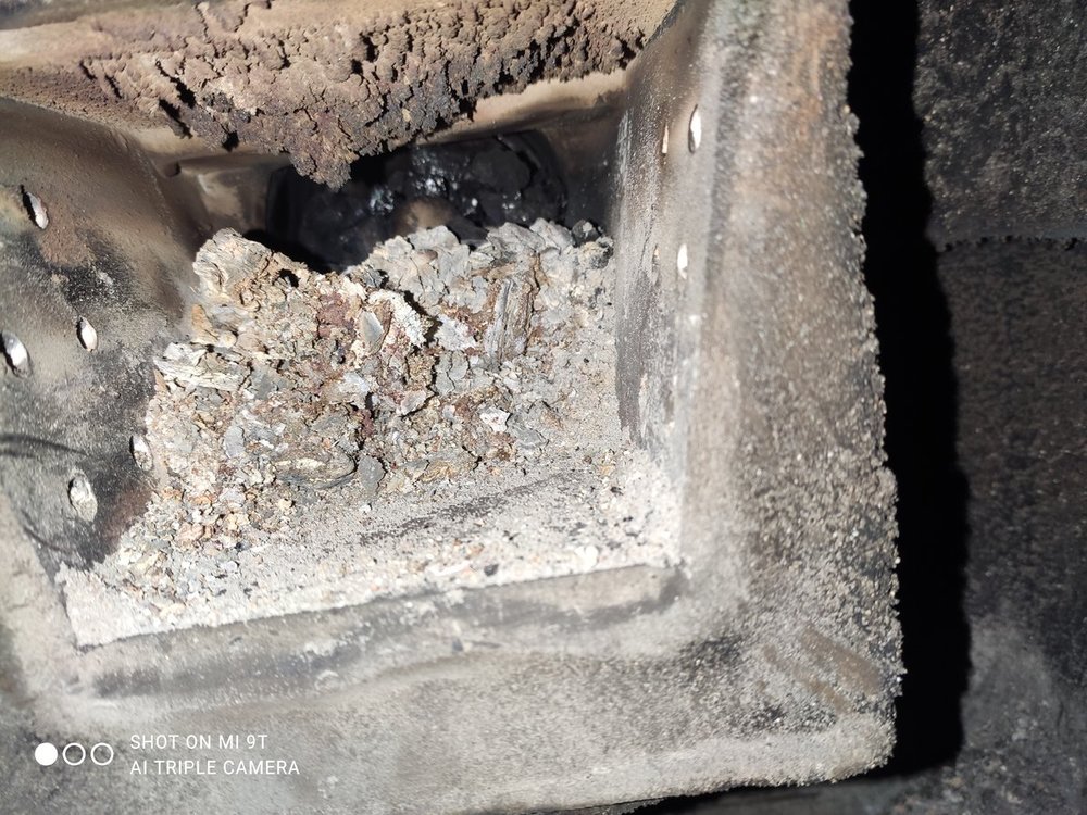

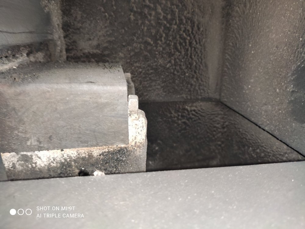

Wyślij zdjęcia palnika, kotła w środku i popiołu jaki zostaje. Wstaw rakze dokładne ustawienia kotła jakie masz.
Masz instrukcję od tego kotła? To radzę się zapoznać. Tam powinno być napisane jakie temperatury powinieneś trzymać na kotle a majster który zrobił instalację w ten sposób powinien mieć sądowny zakaz wykonywania zawodu. Przecież ty tam nawet nie masz regulacji temperatury na dom.
Wracam do domu . Więc podeślę zdjęcia za chwilę . Instrukcja obsługi jest . Faktycznie przejrzeć ja muszę dokładnie. Tak myślałem że coś nie tak w instalacji  pomimo tego że się nie znam... Czy jest jakaś szansa uratowania tego ?
Niech zgadnę, groch to Czarna P. czy A. Jowisz ? a może lokalny skład za 500 zł. Temperatura 48^ C powinna być na powrocie nie na zasilaniu kotła.
Nie . Firmy Stabek . Pierwszy miesiąc mieszkamy tutaj kupowane na szybko . Więc każda pomoc/krytyka jest przydatna.. Nawet przy ogrzewaniu podłogowym ?? To jaka temperatura powinna być na kotle ?
Lecz przy tych 48°C jest bardzo ciepło . Nasuwa się pytanie . Czy w rotametrach powinna znajdować się woda ?? Bo w 4-5 mam w pozostałych nie . Bardzo szybko nagrzewają się płytki i tam w rotametrach jest woda, panele bardzo wolno i tam nie ma wody. Mam nadzieję że piszę wszystko logicznie . I dziękuję wszystkim za pomoc
Przecież ma zawory 3d zamontowane z pompa w rozdzielaczu.
Jak Ci za gorąco to przykreć zawor - jest termometr wiec mozna to jakoś ustawić.
Dalej czekamy na zdjecia palnika i całej reszty.
Ustawienia kotła mam takie.  10s podawania , 2min 30 s między podawaniami , wydajność dmuchawy 27 z 50 możliwych , czas przedmuchu 15, czas przerwy między podawaniami 17 min , krotność 2 ,

Domyślam się że to ma związek z tym że wszędzie masz ogrzewanie podłogowe  a nie ma regulacji temperatury w pomieszczeniach. Jeśli tak to możesz jakoś zmniejszyć temperaturę wody w tej podłogówce albo przykręcic przepływ? Sorry nie znam się na tych rozwiązaniach, nie wiem jak powinno się regulować temperaturę w takiej instalacji. U mnie jest zawór termostatyczny na pętli podłogówki.
Druga opcja to instalacja termostatu pokojowego i podłączenie go do kotła (jest wejście na pewno na termostat). U mnie to pomogło zmniejszyć zużycie opału ,z tym że mam też kaloryfery - przy podłogówce to takie sterowanie jest mało sprytne bo jest strasznie duże opóźnienie między zadziałaniem termostatu a zmianą temperatury, ze 2 godziny minie zanim temperatura podłogi się zmieni w reakcji na sygnały termostatu.
Najlepiej zmniejsz temparature na rozdzielaczu na zasilaniu do max 25 stopni i nie będziesz miał za gorąco.
Jeśli dobrze widzę, to puszczasz 40 stopni na podłogę. Da się gołą stopą stanąć na niej ? Przy rozdzielaczu masz zawór 3D, i przykręć go tak, aby górny termometr pokazywał okolice 28 stopni.  Podłoga nie będzie grzała w stopy, ale w pomieszczeniach i tak będziesz miał ciepło.
Jak wyżej,o tej porze roku na podłogowe powinno być puszczane ok 26-29stmC i to wystarczy aż do startu mrozów.
W mrozy orientacyjnie powinno być w granicy 30-35 na podłogę.
Dziękuję Panowie przykrece racja. W łazience kuchni i korytarzu mam płytki fakt ciepłe są. A powiedzcie mi czy w rotametrach powinna w tych szkiełkach znajdować się woda ??? A jak jej nie ma to oznacza że jest za mało wody bądź jest zapowietrzona instalacja ???
Taknw rotametrach powinna być woda która podnosi ta (kulkę) która wskazuje jaki jest przepływ w danym obiegu. Spróbuj odpowietrzyć instalacje. Jak zalewali instalacje to wodę uzupełniali przez Belkę rozdzielacza czy przez kocioł?

W tych rotametrach co niby nie masz wody ściągnij tą czarną osłonę w górę to taka nasadka i nic się nie wyleje a potem kręć rotametrem i obserwuj ten pływak czy leży czy się podnosi i ustaw wszystkie przepływy na wszystkich rotametrach na tym samym poziomie , no i najważniejsze i naglące to zmniejszenie temp podawanej na belkę zasilacza ten plastikowy dzyndzel tuż pod pompą po lewej stronie  , na kotle najlepiej trzymać 65 stopni a na zasilanie podłogi w takie dni jak teraz to 26-28 stopni .
te niebieskie zaworki na dolnej belce mają być odkręcone na maxa .
Edytowane przez berthold61
Ok dzięki . Znaczy, jak kręcę tymi szkiełkami to unosi się wskaźnik i opada ale wody w tym nie widać  . Zrobię kilka zdjęć tych rotametrów. Zmniejszyłem na belce to 28°C to powiem wam że podłogi nie były letnie nawet
Podłogi nie mają być ciepłe ani letnie a w domu będzie ciepło wierz nam to tak działa i wydaje się że niby nie grzeje a jest ciepło .

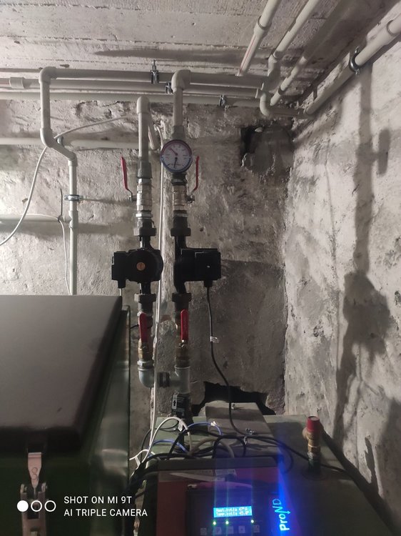

Pytanie mam do was takie . Może trochę głupie ale wolę się nauczyć niż coś rozwalić .. mam 45 stopni na kotle a ustawiona 55 stopni na cwu . Czy to źle ? Jak mniej więcej powinienem to ustawić Panowie?
45 stopni na kotle to o wiele za mało. Podbij do 60 stopni.  Cwu możesz zostawić, jeśli Ci nie przeszkadza tak gorąca woda.
Raczej powinno być odwrotnie z tą temperaturą...
Masz rację głupie pytanie
Dzięki za odpowiedź . Czy to normalne że mam tak jakby problem z przeskoczeniem pewnej temperatury np teraz . Od prawie godziny na piecu non toper 39.2 stopnia
Od 35 stopni uruchamia się jedną i drugą pompa co i cwu i wtedy temp spada do 32 i później wzrasta po jakiejś chwili ale tak jak teraz wisi na tej temperaturze
Przecież ci się mówi dziesiąty raz , podnieść na kocioł temp do 65 stopni ,bojler ile tam chcesz ale na podłogę zmniejsz do ok 30 stopni a nawet do 28 , ty kombinujesz wszystko na opak .
