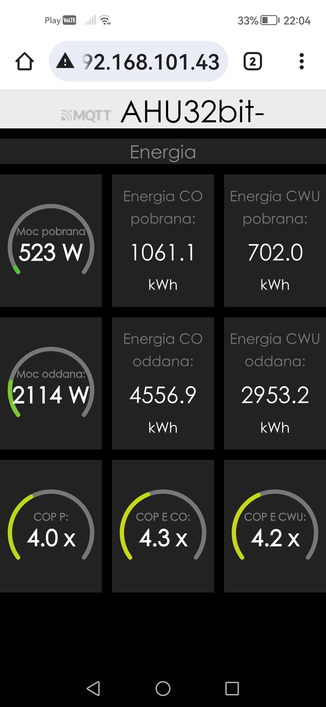

To do jakiego zużycia rocznego energii elektrycznej podczas grzania co/cwu chcesz zejść, że chcesz dodatkowo ocieplać budynek?

Nie mam danych od 1.01 bo tego nie notuję ,mam wszystko cały dom w e-liczniku taurona ale mam dane od 20-03-2024 do teraz pompa zjadła 4734 kwh to z podlicznika od pompy ciepła za cały ten okres czyli za około 20 miesięcy łacznie.
Czyli sezonowo wyjdzie ok 3tyś kWh

Przeliczyłem bardzo pobieżnie (nie miałem dokładnych danych) na portalu Ciepło Właściwe i wyszło mi 8 000 kWh energii cieplnej.

Ciepła, czy prądu 8000kWh?
Czyli przy SCOP który podawał zdaje się 4, powinien mieć pobór prądu przez pompę 2tyś kWh rok, a wychodzi więcej, znowu coś sie nie spina? 😕
O bojlerze zapomnieliście ? on też bardzo ale to bardzo dużo zjada, teraz nie mam czasu ale jak was to tak bardzo interesuje to scriny ze sterownika oraz tauronu moge jutro wstawić tylko zachodzi pytanie czy wy się tego najecie ? tak z ciekawości pytam. 😁
środkowa rubryka to średnioroczny scop lewa aktualny pobór i moc natomiast prawa rubryka scop bojlera od razu mówię żeby nie było licznik przypadkowo skasowany 1 kwietnia tego roku więc od 1 kwietnia do teraz tak to wygląda
