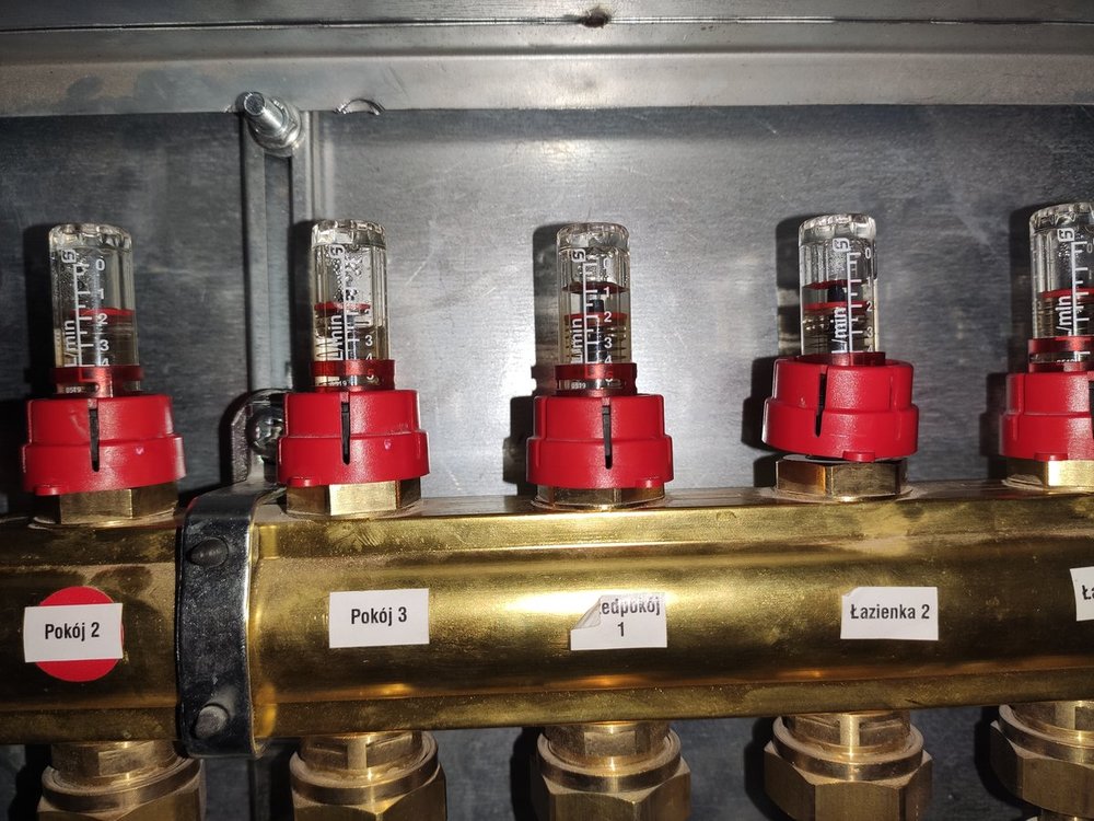

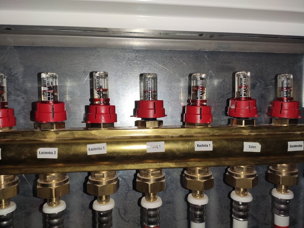

Odnośnie tych rotametrów , w jednych dużo w drugich na dnie
Po jednodniowym przymusowym wyłączeniu
Z tego co widzę masz różne przepływy wyregoluj je jak kociolek nie może dojść  to może pozamykaj parę pętli będzie mu łatwiej a potem stopniowo pootwieraj jak to coś wogole pomoze
Tam gdzie nie ma wody jak kręcę żeby wyregulować to więcej jak 1.5 nie mogę a tam gdzie mam wode to nawet i 3 mogę wkręcić ale są ustawione na 2.0
Dlatego mam od 1.5 do 2.0 takie różnice na pętlach
Wogole nie wiem skąd ta woda w mamometrach  ja niemam

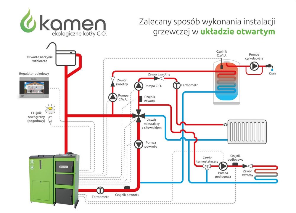

Czy ma Pan w ogóle jakiś krótki obieg kotłowy zrobiony ? Czy idzie zawsze full na grzejniki ? Bo na podłogówkę widzę ma Pan zawór. Dla pieca 48 C to za mało. Najlepiej 60 C +, powrót pewnie zimny jak cholerka, a w domu nie do wytrzymania ? Przy prawidłowo zrobionej instalacji na piecu powinno być 65 C, na powrocie do pieca 55 C, a w domu 21- 24 C płynnej regulacji.
Edytowane przez VolRecon
Właśnie o tym chciałem pisać, choć o razu zaznaczę, że na co dzień nie robię instalacji CO, ale z instalacją jest też coś nie tak, wydaje mi się, że pompa CO powinna być na powrocie, a przed nią powinien być zamontowany zawór termostatyczny 55°C-3D to by rozwiązało problem utrzymania wyższych właściwych temp. na kotle i pewnie miało by też wpływ na jakość i ilość spalonego opału.
A tak apropo 15kw na 70 m to jakiś kosmos
Zastosowanie u Ciebie zaworu 4D z wejściami 1 cal powinno zejść z zużyciem węgla o 30 - 40 %. Spowoduje to działanie krótkiego obiegu kotła. Przy okazji będzie chronił powrót i piec pochodzi dłużej bez rdzy, a na dom będziesz mógł sobie ustawić temperaturę jaką będziesz chciał. Na piecu ustawisz sobie 65 C, a na dom będzie ci szło powiedzmy 40 C. Jest tylko jedno ale ... Nie masz zapewne układu grawitacyjnego przez co aby zawór mieszał prawidłowo i miał pełną regulację musisz założyć dodatkową najprostszą pompkę na powrót kotła. Inaczej jak ustawisz zawór 4D od zakresu 5-10 pompa C.O zaciągnie Ci wszystko z pieca i znów będzie szła zimna woda.
Wow tyle cennych rad . Aczkolwiek muszę przyznać ja jestem dzieciak  26 lat i na tych sprawach się nie znam. Wzięłam firmę założyli i poszli ja jeżdżę w transporcie więc jestem gosciem w domu . W domu też zostawiam swoje ukochane dziewczyny (żona i córka) a jeszcze w drodze jest syn więc chcę dobrze dla nich . Żeby bylo łatwiej . Na całym mieszkaniu mam obniżone sufity i tam też ocieplenie . Powiem tak . Spierdzielili też to że pod rozdzielacz od podłogówki podłączyli mi 2 grzejniki które mam w domu i te grzejniki stały się bez produktywne . Jeśli chodzi że 15 kw dużo , Tak polecony piec i firma (żona się uparła) a ja teraz oczami świece .. czym uszczelnić ten palnik najlepiej Panowie ?? I jakby ktoś mógł przejrzeć zdjęcia i podpowiedzieć konkretnie co ja mógłbym wymyśleć tutaj . Jeszcze raz dziękuję wszystkim za podpowiedzi
Pisałem wcześniej, że coś mi nie pasuje z instalacją i rzeczywiście tak jest, taki schemat proponuje konkurencja:Schowek09.jpg
Przeniósł bym jedynie ZZ na powroty.
