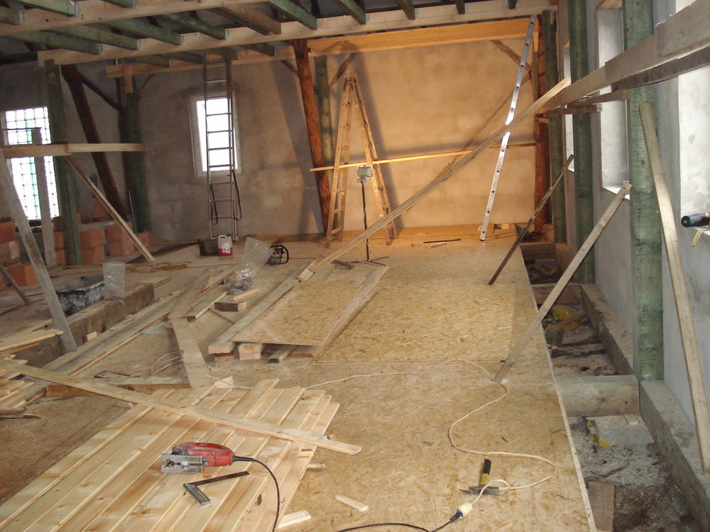

9 godzin temu, granata napisał:
Zostaje tylko ogrzewać i tak się zastanawiam jak bardzo tamtędy ucieka ciepło
Ciepło może i nie ucieka "dołem",ale na pewno ciagnie od tej podłogi zimnem co przekłada się na wyższe rachunki za ogrzewanie.
Myślę,że sporo wyższe patrząc jak to u mnie wygląda a jak powinno wyglądać a jest zdecydowanie lepiej niż u Ciebie.
Tak jak @berthold61 pisze,warto się zastanowić nad podłogówką.Są teraz specjalne systemy,czyli: wełna,płyta drewniana,rynienki aluminiowe,pex,papier,podkład,podłoga właściwa.
A jak nie podłogówka to wrzuć tam wełnę.

  • Można tam wdmuchnąć izozację. Perlit, styropian, celuloza itd...
Zdjąć posadzki już nie mogę. Na tym stoi jeszcze druga kondygnacja, słupy podporowe i profile od ścianek. Czyli jeśli dobrze zrozumiałem, proponujecie na tym zrobić jeszcze warstwę ocieplenia i dopiero właściwą posadzkę.
Edytowane przez granata
Raczej nie.Jaką masz wysokość od podłogi do sufitu? Pewnie około 2.70,więc nie ma co już tego zmniejszać ociepleniem.
Ja bym dążył do ocieplenia tej pustki,ewentualnie jeżeli piwnica jest Twoja to można pomyśleć o ociepleniu sufitu styropianem w piwnicy-najszybciej.
Mam 2,83m wysokości pomieszczenia. Te 10cm nie zaszkodziłoby. Nawet okna są dość wysoko, 96cm. Najgorzej z drzwiami. Trzeba by było wszystkie przerabiać. No i podnieść całą kuchnię.
O wdmuchiwaniu też myślałem, tylko jak sobie wstępnie skalkulowałem to trochę dużo wychodzi, jakieś 15kzł. 90m^2 razy 50cm.
Technicznie wszytko się da. Ja się zastanawiam nad sensem ekonomicznym. Czy nie lepiej poprostu kupić więcej węgla. A za ~10lat zamierzam się stamtąd usunąć całkowicie.
Czy w przypadku tak dużej pustki powietrznej, przyklejenie styropianu od spodu, od strony piwnicy miałoby sens? To by było jeszcze rozsądne finansowo.
Kupiłem 21m3 granulatu styropianu razem z transportem 250km 1300zł, nie są to wielkie pieniądze.
Myślę,że jednak inwestycja się zwróci sporo szybciej niż w 10lat :)
Nie masz możliwości odkręcić części płyt?
No chyba,że są również sklejone.
Można taki granulat wyprodukować sobie samemu.
Popytać na budowach, wykonawcy ociepleń mają w tej chwili spore problemy z utylizacją resztek styropianu.
Ja styropian dostaje za darmo, granuluje w rozdrabniaczu ogrodniczym i pakuje do worków po ekogroszku.
Mi zależało na drobnym, podzielone to było na pojedyncze kulki, nie różnego rodzaju połupane zlepki wieksze lub mniejsze.
