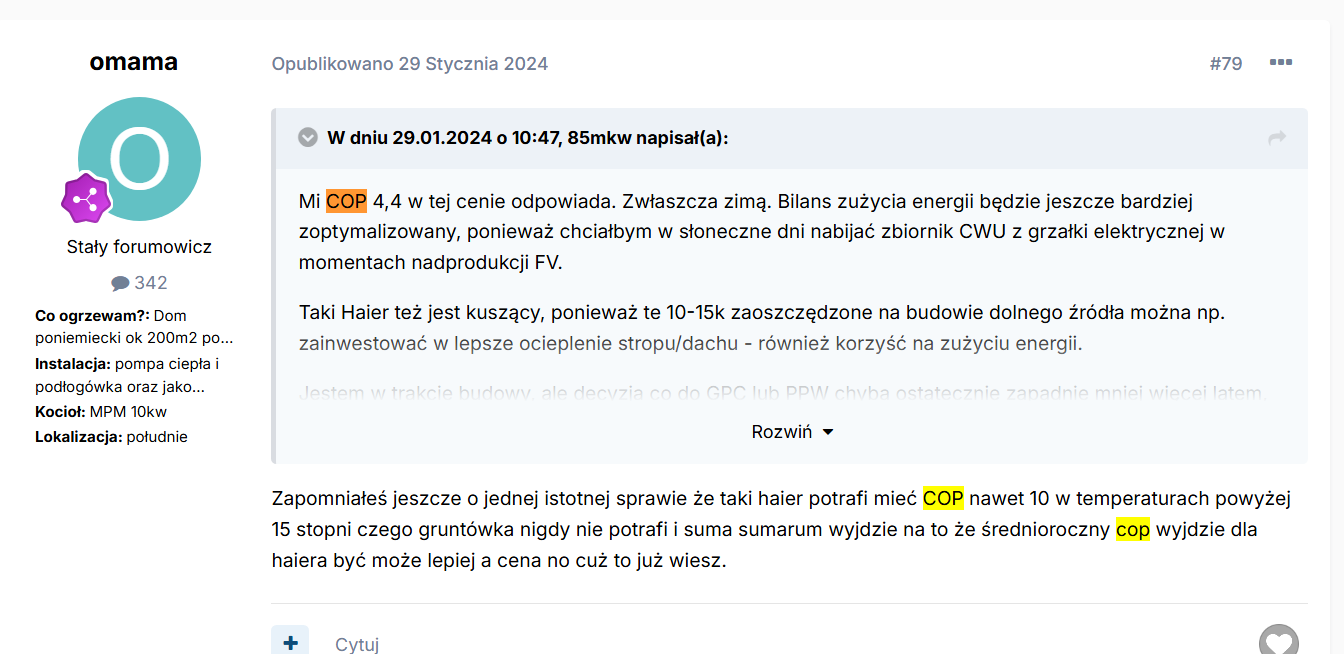

17 godzin temu, berti napisał(a):
,,,, moge jutro wstawić tylko zachodzi pytanie czy wy się tego najecie ? tak z ciekawości pytam. 😁 ,,,,
Zawsze z wielką uwagą i starannością czytamy każde słowo, które starasz się nam tu na forum przekazać.

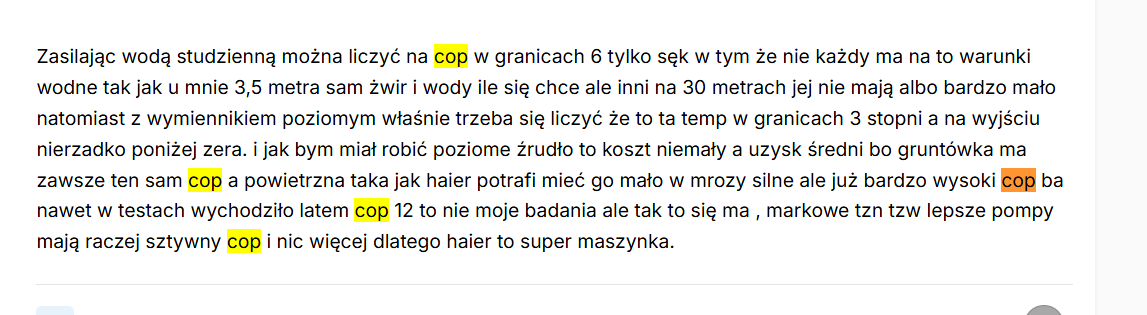

Do dziś pamiętam zachwalany przez Ciebie współczynnik COP=12, jaki miałeś w pierwszej swojej pompie ciepła.
Ponadto ta namiastka DIY pompy ciepła, którą obecnie użytkujesz nie posiada zainstalowanego ciepłomierza, tylko zwykły czujnik impulsowy przepływu. Dołączone do zestawu sterownika czujniki pomiaru temperatury, nie mierzą temperatury wody a jedynie mierzą temperaturę powierzchni rury w której ta woda przepływa.
Uważasz że kapilara a w niej czujniki nie mierzą wody ??? dobre twoje, hehe , dla twojej wiadomości ja nie chwalę się pompą swoją czy twoją  tylko o pustkę powietrzną i to mnie intrygowało nie żadna moja czy twoja pompa , pompa zresztą nie pasuje do wątku i termoizolacji choć blisko , Andrzej daj ty spokój mojej pompie bo mi ją urzekniesz 😁 nie mam zamiaru w tym wątku zaśmiecać jakąć pompą, pozdrawiam.
ps, nie przypisuj mnie tego osiąganego cop przez haiera latem ,ja nigdy czymś takim nie chwaliłem się to były słowa Karola z klimatyzacji katowice , sory ale manipulujesz  szkoda że to dla ciebie aż tak istotne.
