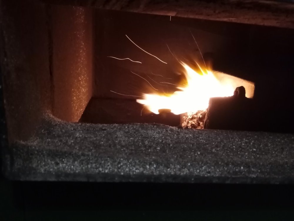

Ja bym obniżył powietrze i zmniejszyl podawanie. 24/50 to bardzo dużo. Ustaw na 15 zmniejsz podawanie np. do 5 sekund. Sprawdzaj wtedy czy palnik nie kopci i czy się dobrze spala.

Oczywiście obniżył dmuchawę bym , jaką masz?! Zrób na sztywno parametr podawania 5sekund i przerwę np na początek 20sekund i zobaczysz jak będzie się paliło i stopniowo możesz po 1sekundzie ja wydłużać. Zależy jaki masz opał...

Również posiadam taki sam kocioł tylko mój ma 20kw i jest z sterownikiem prond iryd pid i umnie przy tepraturach +5c w nocy 100kg ekogroszku na 10dni starcza czyli 10kg na dzień tepraturach w mieszkaniu 26c budynek 160m2 w całym budynku mam grzejniki oprócz korytarz na dole i na górze i mam jedną tylko pompke co  i tenpartura na kotła cały czas 45c ochrona przez powrót przez cwu i powrót ma duże dość znaczenie bo jak jest na powrocie duża różnica i jest duże spalanie u mnie różnica jest tylko 2-3c

U mnie inny piec i sterownik dwistanowy. Podawanie 5s przerwa 65s. Dmuchawa przysłonięte w 2/3 i tylko 3 z 24 bieg.temperatura kotła 45st.
Spalanie to jakieś 100kg na 12-14dni. Grzeje 220m2. Po 200kg mam jedna szufladę popiołu. Generalnie chodzi miesiąc i nawet jeszcze popiołu nie wrzuciłem.

Jakie masz ustawienia w tej chwili na kotle? Bo u mnie kocioł pracuję w tej chwili na pid i temperatura ustawiona 40c i umnie jest jedna szuflada z 100kg plus dołączam zdjęcia jak to umnie wygląda praca palnika

Ja mam 55°C ustawione na zawór idzie 30-31°C (na podłogę) . I mam ustawione 7 s podawania przerwy 105s

Ja bym proponował ustawić kocioł na 45c 48c bo przy takich ustawieniach jest na pewno spora różnica na powrocie

45 na kotle to dobra droga do zagubenia kotla.Ja trzymam 70.Do tego sa stosuja n-zawory.
Ja na kotle mam 45c już 5 sezon kocioł jest suchy nie ma smoły nic się nie dzieje w tej chwili pracuje 40c i kocioł widac ja wygląda na zdjęciu

To zależy. Jeżeli płaszcz wodny kotła jest zrobiony tylko na wysokości palnika to nic się nie stanie, jak płaszcz wodny kotła jest wykonany do samego dołu to już jest gorzej. Tak czy inaczej lepiej jest trzymać na kotle wyższą temperaturę i puszczając ją na c.o, regulować n-zaworami.
