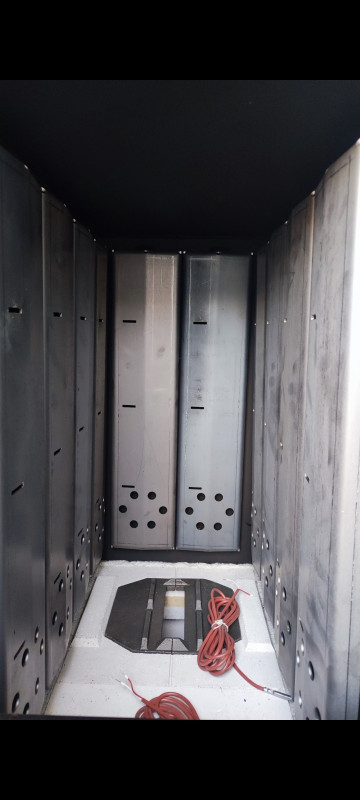

Gdzie kocioł HG ma ruszt?🤔
Screenshot_2024-12-30-20-42-01-214_com_miui.gallery.thumb.jpg.318ce64d13505ccca8eda8ee156c4f9a.jpg

@Tuptus A te dziury po bokach, to pies ? 😀. Ruszt boczny po prostu, miejsce podawania powietrza, drewno nie musi leżeć na metalowych badylach. No i teraz rodzi się pytanie, czy w kotłach HG podaje się powietrze przez zasyp ?
Co masz na myśli przez zasyp?
Przez te boczne otwory jest podawane PP, ale trudno to nazwać przez zasyp. Bardziej przez żar z drewna.
@szpenio Ale to już jest elementem spalania. I to co tam i jak tam się dzieje, świadczy o jakości kotła.
No bo niektórzy proponują w MPM -ach podawanie pp przez zasyp albo środkowymi drzwiczkami, to ja się pytam, czy w tych dopracowanych kotłach HG też się podaje pp od góry na drewno i widzę że nie, bo to niedorzeczne, żar ma być na samym dole, a nie cała komora w ogniu.
W HTV/RHV jest tak jak na zdjęciu.
Jak jest w innych konstrukcjach to nie wiem.
Nie ma to kompletnie znaczenia. Ważne, aby wymiennik był w stanie odebrać ciepło wytworzone w kotle. Przecież nawet jak się cały zład zgazuje, to gazy wyjdą tylko przez dyszę. I jeżeli są one tam dopalane, wymiennik ciepło odbiera, to cały proces spalania przebiega prawidłowo. Jedynie problemem może być dokładanie opału, zanim się cały załadunek odgazuje. A skoro i tak nie można otwierać komory załadunkowej zanim ten proces się nie skończy, to nie ma to znaczenia.

Eee tam, wkręcacie mnie w teoretyczne rozważania 😀, a ja z praktyki wiem, że mój kocioł ma jedno optymalne tempo zgazowywania, wtedy wymiennik nadąża odbierać ciepło, pali się stabilnie, a gdy tylko zaczynam kombinować z powietrzem, trochę środkowymi, trochę dziurką w górnych drzwiczkach, to muszę często zaglądać do kotłowni.
Teoretyczne rozważania możemy snuć w nieskończoność, ale w praktyce sposób palenia z suchą komorą  i z komorą lakierowaną smołą musi mieć jakieś konsekwencje przy takiej samej konstrukcji palnika, zaznaczam, że chodzi mi o pseudokotły do zgazowywania, bez tych blaszanych ekranów w HG.
I teraz albo opału idzie więcej, albo palnik nie dopala i wymiennik bardziej zarasta, na pewno jakieś namacalne plusy i minusy są. Ale kto to sprawdzi, każdy chwali swój sposób. Niektórzy piszą, że w ogóle w takich pseudozgazowywaczach nie mają smoły albo że kiedyś się drewnem paliło i smoły nie było  tylko trzeba by porównać czystość spalin i ilość zużytego drewna.
W przypadku spalania tylko drewna najlepiej działa pp nad ruszt. Pp nad ruszt ma każdy rasowy kocioł hg, czyli pp płynie otworkami umiejscowionymi po bokach komory zasypowej na wysokości około 10cm od podłogi. Namiastką podawania pp nad ruszt jest podawanie go w np mpm przez drzwiczki od rozpalania.
