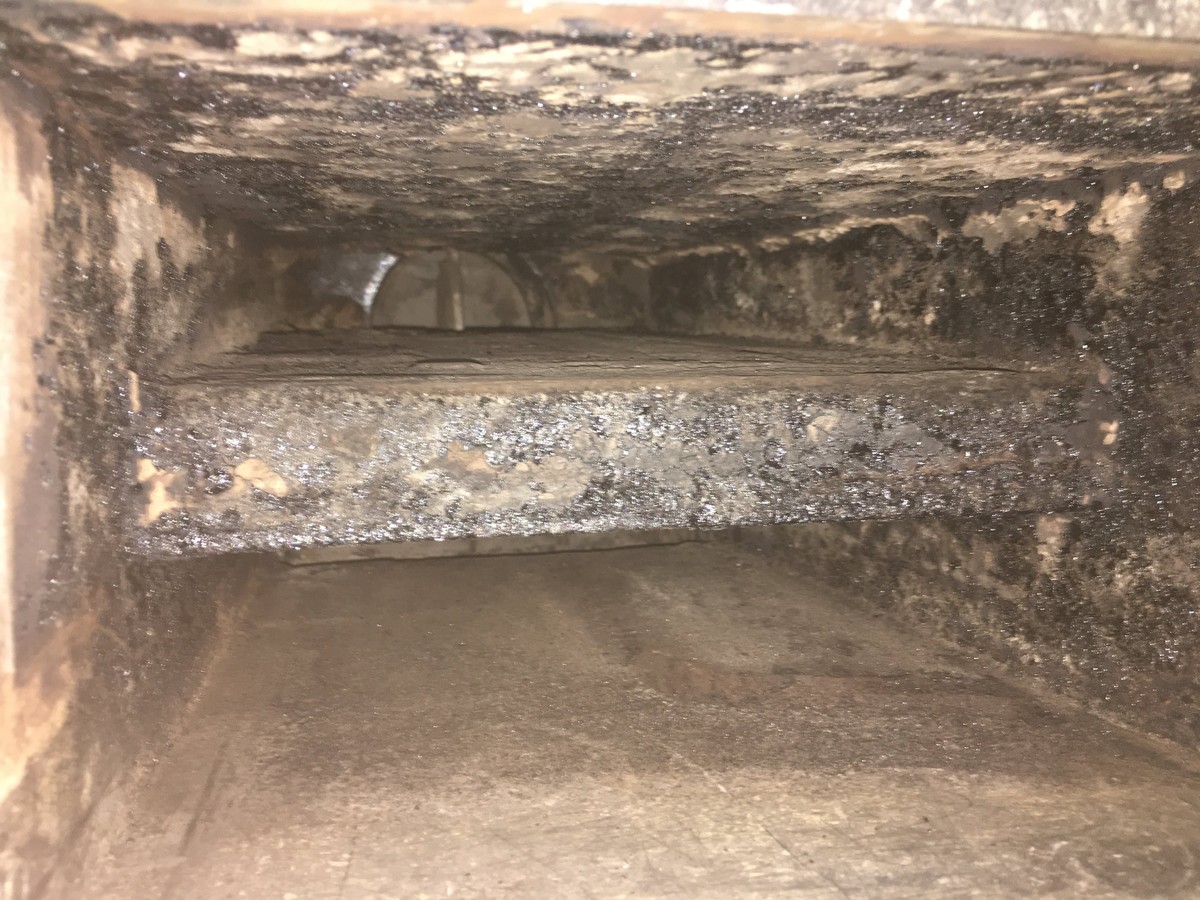

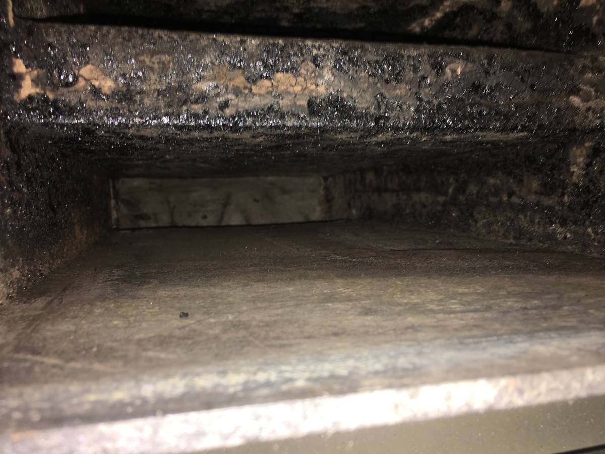

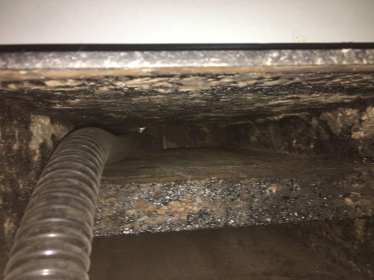

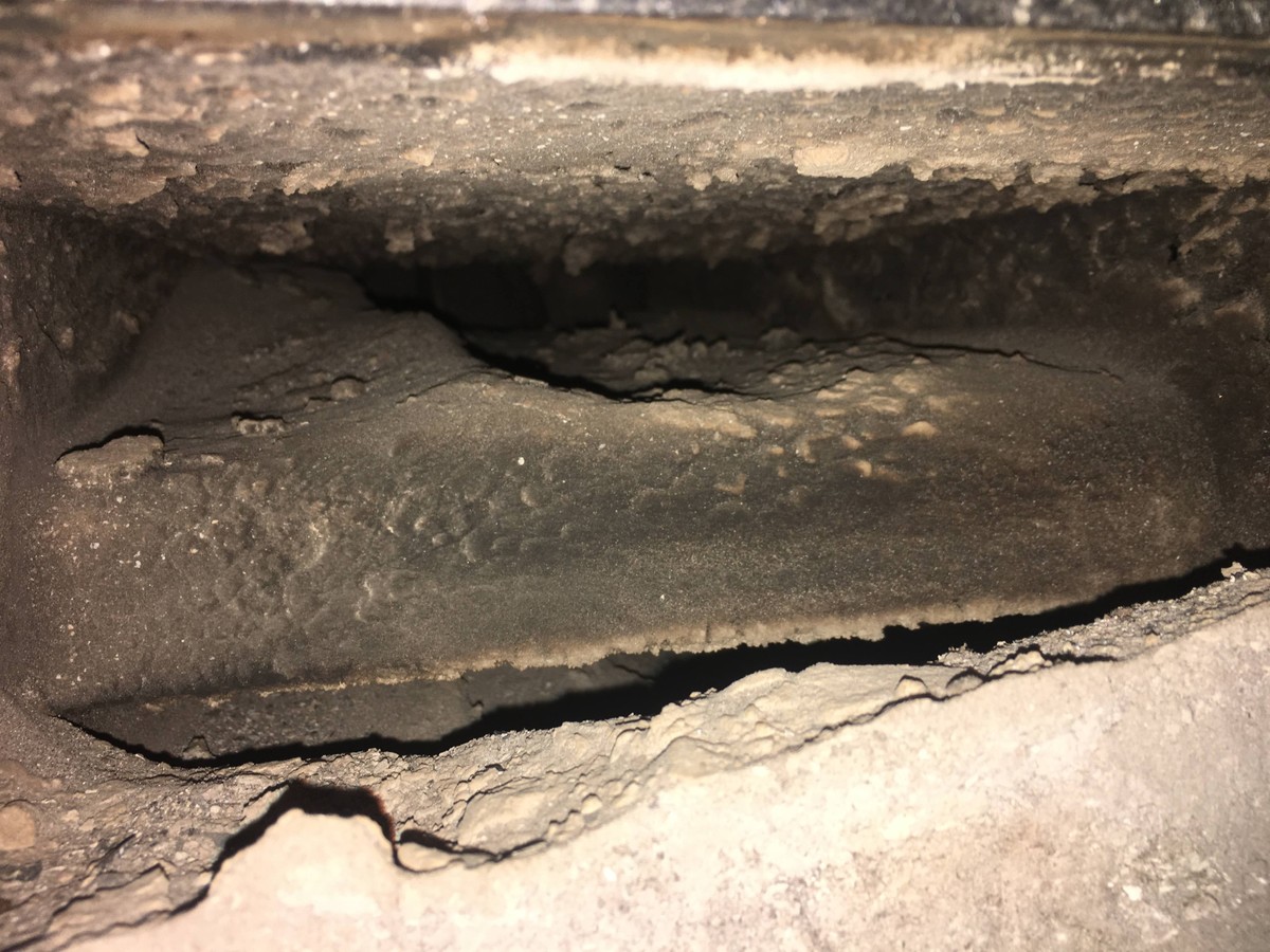

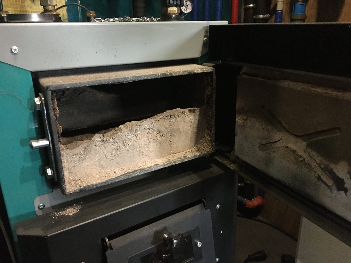

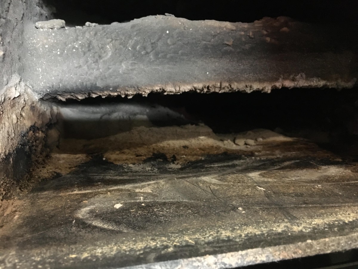

Ostatecznie koniec sezonu grzewczego, więc dziś trochę poczyściłem Selvana. Pisałem to już wcześniej, od 2 lat a raczej dwóch sezonów grzewczych w ogóle nie zaglądałem do wymiennika. De facto od nowości kotła. Po prostu tak wyszło - to się nie chciało, to brak czasu i tak mijała zima za zimą. Otwieram i oczom ukazuje się gromada, ale suchego pyłu/popiołu na wymienniku - góry i doliny, ale drożność wymiennika jeszcze była dość spora 🤣. To co mogłem wciągnąłem odkurzaczem kominkowym a reszta skrobanko. To co przykleiło się do blachy dość łatwo schodziło. Tak jak widać po fotkach przy samej blasie jest też i smoła, ale jej jest bardzo mało, cieniutka warstwa. Podkreślam palę prawie w 100% sosną bez bufora, ale temp. na kotłe 80 stopni i na powrocie też 80 stopni(jest obieg kotłowy). Wygląda to słabo, ale spodziewałem czegoś gorszego. Jak dla mnie nie jest źle.
Wrzucam kilka fotek.

U mnie tyle popiołu to jest po góra 2  tygodniach a nie latach.To ile musi w kominie ci leżeć,głęboko od czopucha masz jakiś otwór w komunię do wybierania sadzy ?
Tak, większość popiołu z wymiennika raczej się samo transportuje do wyczystki komina ceramicznego. Z komina 2x na sezon wyciągam węglarkę popiołu. Rura między kominem a czopuchem sucha i bez grama smoły. Jedynie była zapylona suchym popiołem, ale nadal drożna.
Po 2 latach, jednak będę czyścił teraz raz w roku na koniec sezonu grzewczego. Jednak 2 lata trochę za długo. Nie widzę powodu, żeby to robić co chwilę w czasie sezonu grzewczego. Kiedyś z Kostrzewą tak szalałem, że co chwilę zaglądałem i czyściłem. Jednak nie ma to sensu. Chyba, że ktoś to lubi.

Ten juž przeciagal sa samodzielnie :-) sprawnosc 10%
Teraz, bercus napisał:
sprawnosc 10%
Taka sprawność mi odpowiada. Moc tego kotła 11 kW na takie zimy jakie są teraz jest dużo, dużo za duża. Takim zarośniętym wymiennikiem pewnie dość skutecznie ograniczyłem jego moc. Mnie to jakoś nie przeszkadza, aby była tylko drożność kotła.
Twój kocioł twoje czyszczenie nie miej z 20% byś opału oszczędził czyszcząc raz na miesiąc przynajmniej
@maronkaTak, wiem, że ponoszę koszty większego zużycia opału. To oczywiste. Zobaczę w nowym sezonie, czy skuszę się na częste czyszczenie. Czas pokaże, albo pokarze za nie czyszczenie kotła ;].
