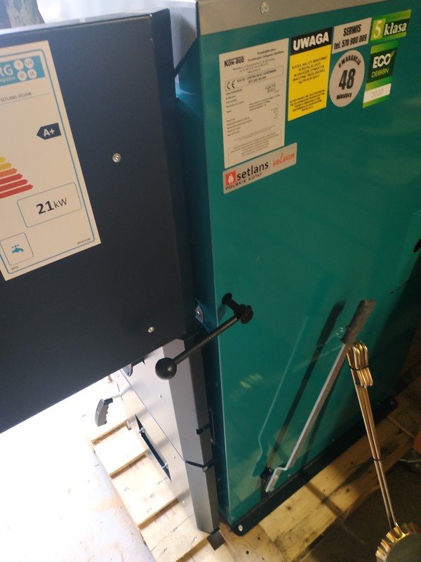

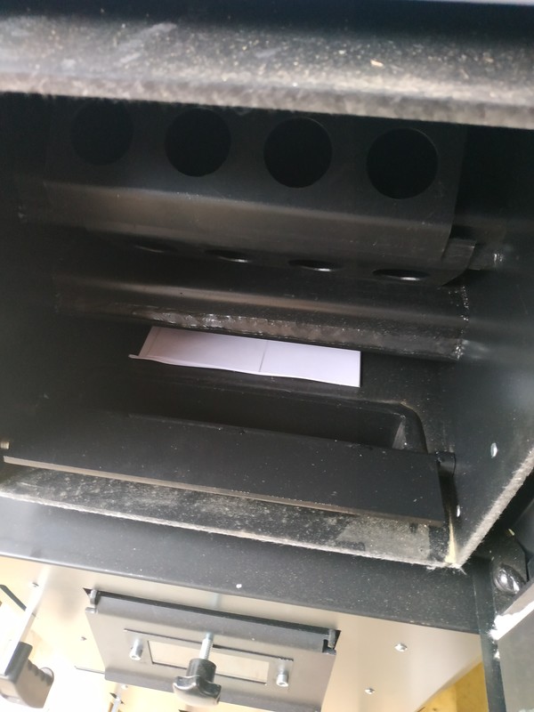

Witam wszystkich. Wczoraj i do mnie przyszedł setlans selvana 21 kw wraz z buforem. Po oględzinach zauważyłem że w tym modelu jest z prawej wajcha do oddymiania komory załadowczej a w mniejszych modelach nie widziałem. Macie to w swoich? Zdjęcie wymiennika i tam na dole jest ta klapka.

Nie, w mniejszych modelach tego nie ma. Podejrzewam, że aktualnie produkowane 11 kW i 15 kW mają to oddymianie imho. Zaszła mała modyfikacja, raczej na plus.
Przynajmniej teraz nie powinno dymić przy podkladaniu,
Macie rację do rozpalania i podkładania będzie ok ,ale jeśli wkradnie się tam nieszczelność gazy spierdzielą do komina i nici z ekonomi ,ta że trzeba na to zwracać uwagę
@maronka wszystko zależy jakiego materiału użyto do uspawania tej klapki.Jak ze zwykłej blachy to może być kłopot w postaci wygięcia tejże klapki.A druga sprawa zależy od prowadzenia kotła,czy w komorze zasypowej będzie płomień wysoki czy tylko żar na ruszcie...I tak jak wspomniałeś gazy mogą ulatywać do komina...
Edytowane przez krzych13
Pionowy kanał do oddymiania mi się podoba, mam nadzieję, że nie będzie się sklejać. Widać ogromny postęp na + taką zmianą.
Materiał jaki uzyto do tej że klapki to ta sama stal kotlowa z ktorej jest zbudowany , czyli jakies 6mm
No i jak się sprawuje ta klapka, nie dymi przy podkładaniu?
