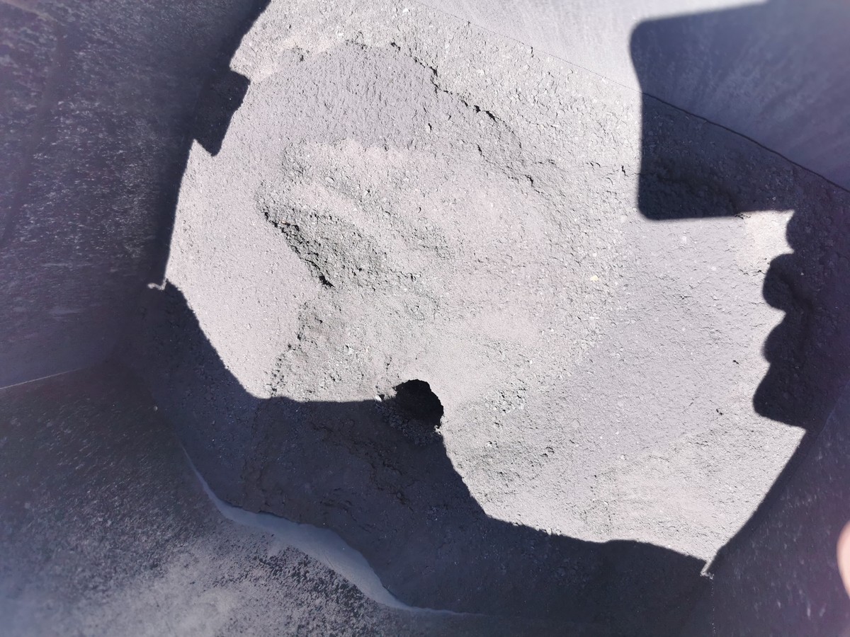

Od początku popiół mi się nie podobał, piec miał być bezobsługowy a ja mam problem z popiołem bo szlaka jakaś, bo czujka pokazuje full i trzeba ją przedmuchiwać etc.
Po waszej naradzie wstawiłem RCK i ku mojemu zdziwieniu robiąc otwór pod RCK to było tam 1/3 popiołu w rurze a rura fi120 i powiem wam że z rury wyjelem więcej popiołu niż z popielnika a piec używam od 10.2021.
Od piątku do teraz mam może szczyptę popiołu i to taki jak przedtem także nie widzę zmiany.
Ja też wstawiłem RCK . Niby nie jest wymagany przy wentylatorze wyciągowym ale na pewno go odciąży przy mocnym wietrze.  Co do mojej sondy 15v wszystko już działa prawidłowo.  Zastanawiam się tylko dlaczego mam wysokie back pressure rozumiem że to ciśnienie zwrotne. Od czego to zależy?
U mnie po kilku korektach ustawień popiół się poprawił i przestała się obklejać fotodioda. Aktualnie jest tak, jak na zdjęciach. Martwią mnie jeszcze wysokie korekcje ale z tym chyba już nic zrobić się nie da.
To jest ładny popiół?
Taki to ja też mam i mnie to denerwuje, bo szwagierka ma HT One i ma taki jak pieprz a palimy tym samym peletem
Ht one nie ma kompresora. RTB robi przedmuchy na palniku według harmonogramu a ślimak ściąga do popielnika więc mogą się trafić niedopałki. Ja po całym sezonie mam zapełniony pojemnik tylko w połowie.

1. Zmiany na lepsze chyba nie będzie.
2.Najważniejsze przed montażem kotła i ew. RCK należało się zapoznać z instrukcją ( str.15 )
cyt.:"3. Przewód kominowy nad kotłem musi być zainstalowany z
drzwiczkami wyczystkowymi
i musi mieć min. 500 mm
długości nad kotłem, aby umożliwić łatwy demontaż
górnych pokryw kotła.. Montować kolano 90 stopni tylko w
ostateczności
(.......) W kotłowni ustawiać kąt rury dymnej na 45 stopni, aby
zminimalizować gromadzenie się pyłu w rurze komina.
4. Ciąg komina powinien wynosić co najmniej 10 PA i być
stabilny(.....)  W kotłach bez wersji fumus/Fenix
wymagane jest zainstalowanie regulatora ciągu. Przy
kotłach Fenix
można montować regulator ciągu wyłącznie
poniżej wejścia czopucha(np w wyczystce)
3.Gromadzenie się popiołu w poziomej rurze jest normalne - wywal z tej rury RCK i zamontuj wyczystkę

Seles czyli po naradzie forumowiczów że mam wstawić RCK będzie ok, to forumowicze zrobili mnie w bambuko?
Jak widać po moich fotach to wyczystkę ma od początku  w odpowiednim miejscu.
