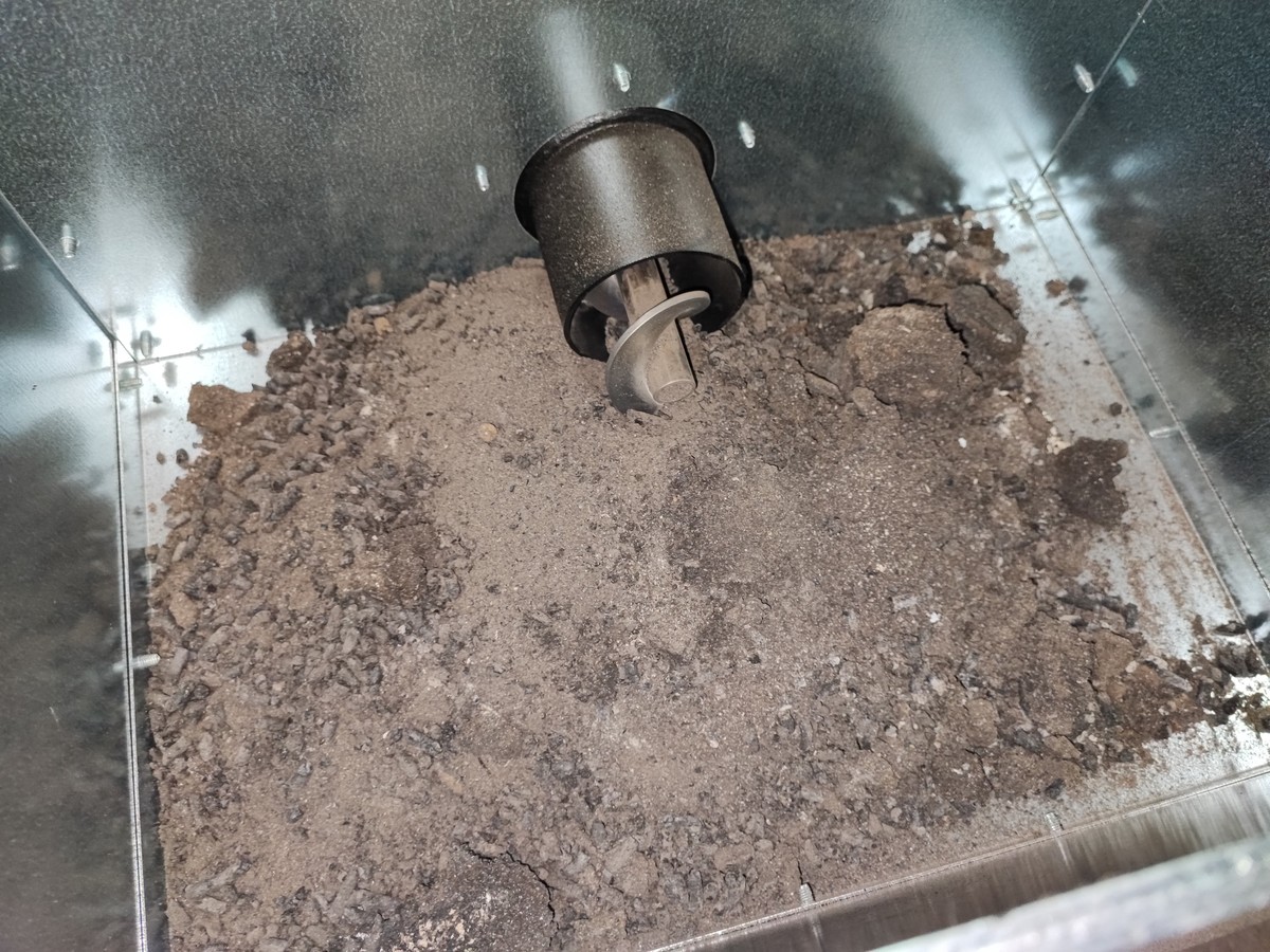

Jeśli chodzi o czarny pellet w popiele to znalazłem w instrukcji do sondy podpowiedzi (screen), a poza tym napisałem do supportu NBE, zobaczymy czy odpowiadają 🙂
Wychodzi na to że zadurzy nadmuch przy czyszczeniu ale przeglądając kilka kotłów to widzę że większość ma tak jak ja na 50 wiec tak średnio.Jak coś odpowiedzą to daj znać

U mnie  aż tak tragicznie nie jest  bo tych granulek jest trochę mniej tak 50/50 z popiołem ale patrząc na innych jaki maja popiół to i tak słabo a ponadto po spaleniu ok 450 kg mam prawie połowę popielnika .A tak przy okazji jakie macie spalanie bo to mój pierwszy paleciak i paląc tak ok 8-10 godzin dziennie +cwu (dom ocieplony ok.140m sterowanie głowicami na grzejnikach + 50%podłogówka)  schodzi mi ok. 10-15 kg(pellet poltarex ), nie wiem czy to dobry wynik czy tak trochę słabo.Wiem że na pewno będzie inaczej jak piec będzie chodził non stop (miałem kilka dni i tak schodziło mi ok 1kg na godzinę).
Edytowane przez wonski
Zastanawiam się czy ta ilość niedopałków jest związana z grzaniem na razie tylko CWU czyli właściwie rozpalanie, pół godz pracy i gaszenie czy to standardowe ustawienia takie słabe bo pellet wina to raczej nie jest (olczyk z wiosny 2022 czyli kiedy jeszcze był bardzo dobry).
Samo CWU (140 l, 40->55 st.) wychodzi 1,5 kg, więc chyba ok.
U mnie cwu 55 stopni ale ok.300l i tak zjada tak niecałe 3kg więc też myślę że ok. pellet poltarex który polecili mi  instalatorzy i zarazem dystrybutorzy(Enecom /Pelletxpert) którzy robili mi kotłownie.

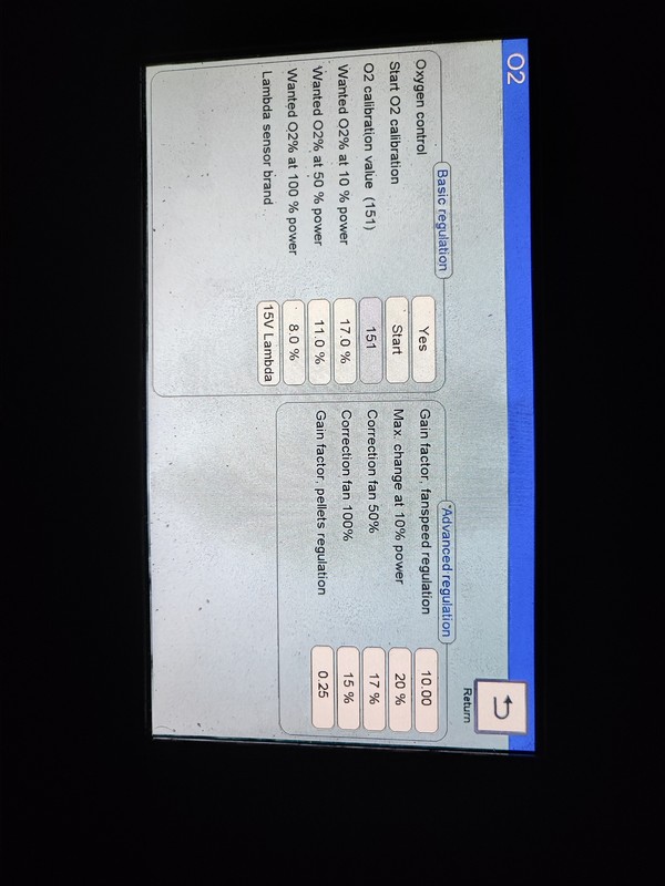

Co do zmiany nastawów. To najlepiej o2 controll przestawić na off. Wtedy na ekranie głównym pokazuje aktualny odczyt ale nie robi korekcji sam.
Co do zmian to zmieniłem mu ile może regulować wiatrak z menu o2 i dla 10% mocy 20%, 50% mocy 17 i 100% mocy 15%.  Czyli zszedłem z 60, 50, 40 gdzie miałem wyniki zbliżone o 100% na korekcjach. Po zmniejszeniu tego ile kontroler o2 może wpływać prędkość dmuchawy korekcję mi zwiększyły się do 137, 145, 99.
Co do samego wiatraka mam 22, 21, 31.

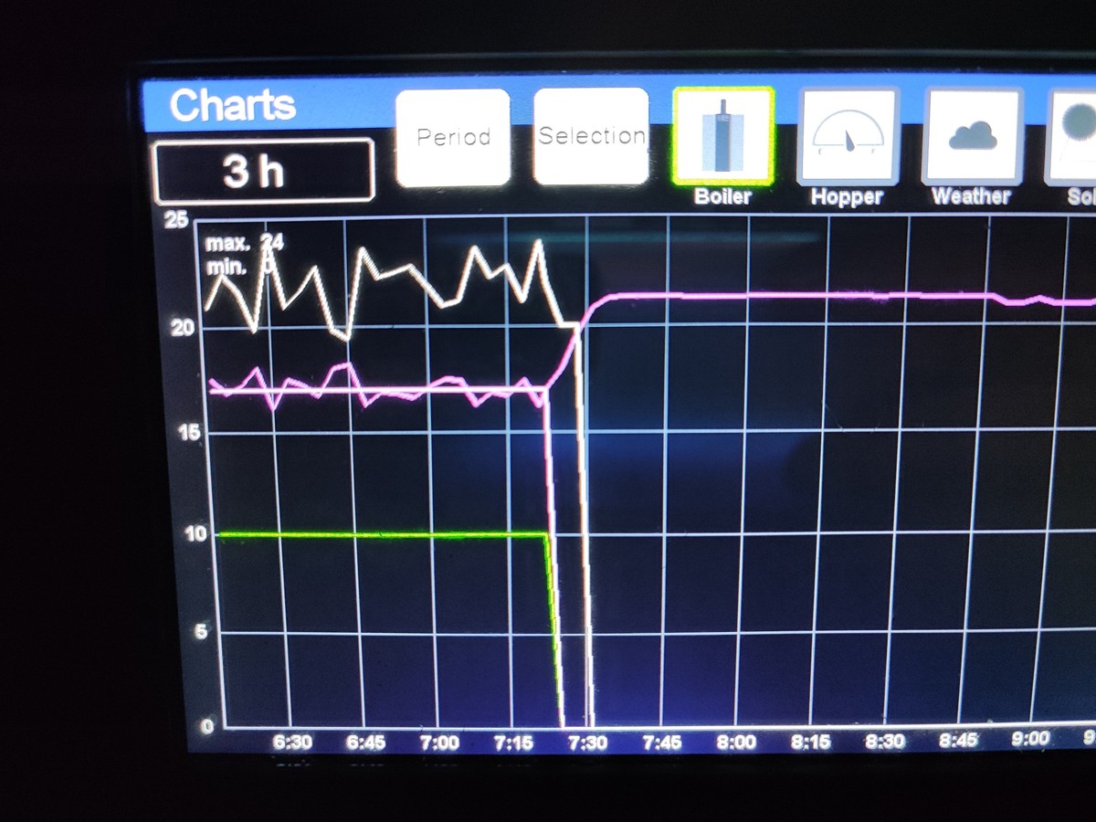

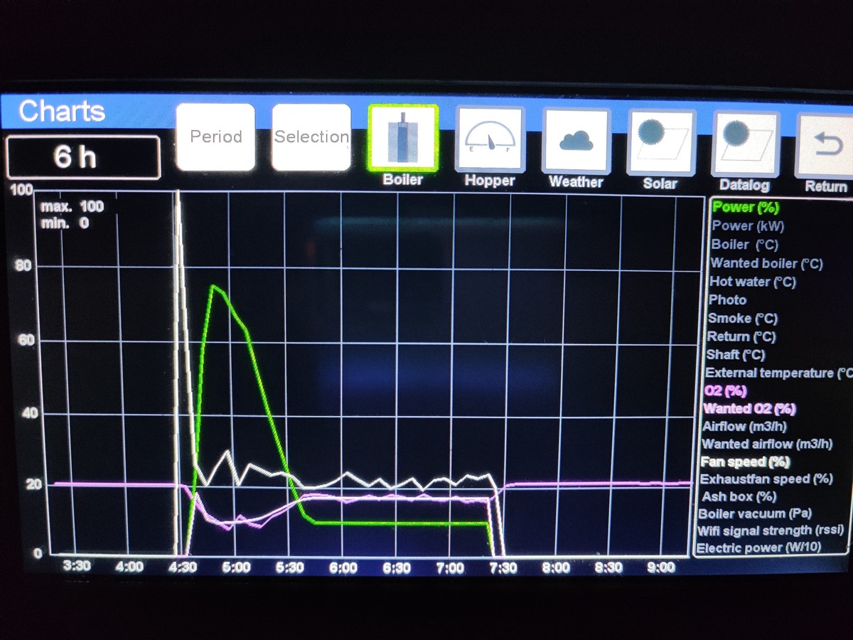

Fajna opcja jest włączyć na wykresach o2, wanted o2 i fan. Widzisz jak bardzo ci kontroler miesza.
A co do wykresów to już mi się kocioł się wyłączył, ale na 6h to wygląda tak
No i chciałem się wycfanic, zobaczyć jakie mam temperatury na wyjściu z pieca i na powrocie z instalacji i okazało się, że czujniki kłamią o 10% gdzieś 🤬
 Jaki masz piec Black Star czy Feniks i o jakiej mocy,bo u mnie przy Feniksie trochę mnie już trafia i coś nie daje rady porządnie go ustawić.Wczoraj rozmawiałem z instalatorem z Enecom i poprzestawiał mi trochę parametry nadmuchu  ,korekty pelletu z 1200 na 1700 (nie wiem po co bo po ważeniu mam 1200)i (chyba)zresetował sondę bo wszystko było na 100% ale niestety po paru godzinach znowu wszystko oscyluje ok 250%.Specjalnie odpaliłem wszystko teraz na 2 dni(ok 140m2) i chcę zobaczyć jak to będzie z użyciem opału,na razie jest nędza bo po 10 godzinach zjadło mi 15kg opału (oczywiście tylko sugeruję się sterownikiem).U mnie parametry O2 wyglądają tak,nie wiem czy dobrze czy źle.Pomocy bo czasami mam ochotę wrucić do starego smieciucha😁

Co do tych korekcji, to mam pewną teorie i jutro ja sprawdzę. A mianowicie wskazanie na ekranie głównym 100% to praca dmuchawy z nimi alba prędkością, natomiast 200% to praca z obnizona prędkością o korekcję ustawiona w ustawieniach o2.
Na przykładzie wiatrak 20%, dozwolona zmiana prędkości wiatraka w ustawieniach o2 10%, korekcja 200%, to wiatrak pracuje na 18%.
Taka moja teoria do sprawdzenia

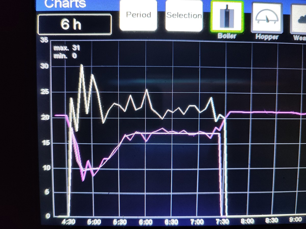

A dodaj do wykresu prędkość nadmuchu. I zrób z skrina z okresu godziny, 3 i 6
I zobacz w ustawieniach o2, po przejściu na dystrybutora, ile procent kontroler o2 może zmieniać prędkość nadmuchu, ewentualnie zwiększ mu te ustawienia 2 krotnie i zobacz czy korekty się obniża. Ustawienia po prawej stronie.
Bo coś mi się wydaje, że te liczby takie straszne, a nic złego się nie dzieje.
Teraz zauważyłem, że wiatrak mi strasznie skacze przy 70% mocy.
