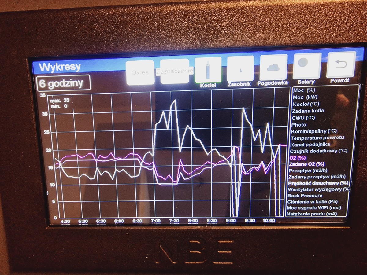

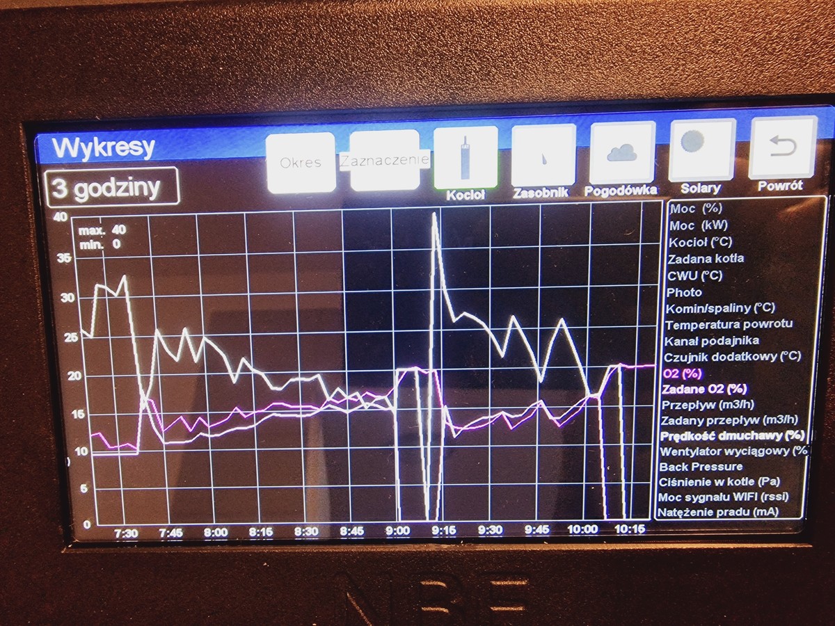

1 godzinę temu, wonski napisał(a):
Wiem że cyferki nie są straszne na jakie wyglądają ale jednak jak tak patrzę na inne kotły to dużo oscyluje z 02 w granicach 100% u mnie jednak wentylator wyciągowy chyba będzie miał dużo roboty bo komin mam fi200 11metrowy i na dodatek mieszkam 300m od morza  gdzie ciągle wieje (ostatnio nawet mi się wyłączył chyba z tego powodu,tak twierdzi Enecom).Co do samego sterownika to chyba nikt nie wie jakie ma algorytm dzialania ale bardziej mnie martwi ilość spalonego pelletu (i popiołu)bo na razie przy 140m jak ma mi palić 40-50 kg to strasznie słabo(oczywiście przy ciągłym paleniu w zimę)Zastanawiam się czy nie założyć Regulatora ciągu i czy coś to pomoże
Masz ustawione, że on non stop jest ponad zadane o2 i stara się z tym walczyć.
Teraz na 100% chciałem poprzestawiać, to dziad skacze od 5-10% sam z siebie. dodatkowo zmniejszyłem mu wiatrak z 31 na 22 i jest prawidłowy odczyt o2.
Na 50% mocy zszedłem na 17 i jest niby prawidłowy odczyt.
A na 10% mocy mam 21% wiatraka.
Absolutny brak sensu jak dla mnie
 A na tych parametrach jak ci to funkcjonuje ,masz może zainstalowany regulator ciągu,bo u mnie przypuszczam że sonda walczy z tlenem przez to że jest za duży ciąg i cały czas tak wysoka korekcja O2.Czy początkowy reset  korekcji O2 na 100% wiąże się z wydajnością palnika na 6min bo dzisiaj rano jeszcze kilka razy przeważyłem pellet i po wpisaniu(notabene miałem 1700 -ustawił mi zdalnie serwisant a teraz wyszło mi ok 1050 ) O2 wszędzie na 100%na zatrzymanym piecu i czy po zmianie pelletu i jego przeważeniu zmieniacie także inne parametry.

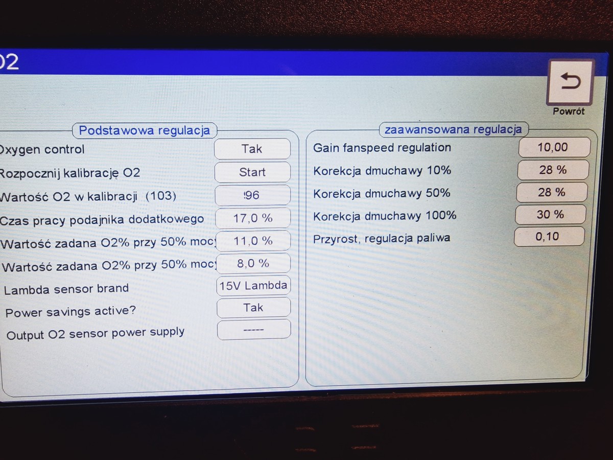

1.v16 tym się różni od v13, że nic się nie ustawia poza zważeniem pelletu, ewentualnym oczyszczeniu i skalibrowaniu sondy lambda (denso lub 15v)i ustawieniu wymaganego poziomu O2.Proszę przeczytać cały ten wątek forum - poruszane problemy były wielokrotnie poruszane
2.Do wonski :
- wątpię żeby faktyczny instalator Enecom zmienił ilość pelletu w wydajności podajnika ze zważonego 1200 na 1700 ( na jakiej podstawie )
- sprawdź kalibrację sondy  - 96 znacząco odbiega od innych v16 z sondą 15v
- kiedyś pisałem tutaj jak przebiega praca sterownika w v16 przzy regulacji O2.
- macie kotły v16 z technologią FUMUS.
- podstawą jest obserwacja popiołu,
- zważone 1050 wprowadzane 1200 i ...1700 - sterownik wariuje.

I wszystko fajnie,piec niby bezobsługowy,super nowoczesny tylko zważyć pellet(oczywiście certyfikowany) skalibrować sondę i wszystko śmiga.Gorzej jak pali o wiele za dużo, popiół jest tragiczny i w owiele większej ilości jak w reklamie pieca, i w tedy zaczynają się schody bo z instrukcji nie dowiemy się nic(bo bezobsługowy) to przeglądamy fora co dobrzy ludzie doradza ale jak się jest laikiem w tej dziedzinie to niestety słabo to idzie.
Tak to piec super nowoczesny - wystarczy zważyć pellet i skalibrować sondę .
Tylko, że zważyłeś pellet - wyszło 1050 a wprowadzono do sterownika 1200g - dlaczego ?
Sonda albo zanieczyszczona albo nieskalibrowana ( może bez dystansera ?) - na stokercloud wymagane O2 : 17,0 jest 18,9.
I co najważniejsze wszelkie zmiany nastaw wymagają czasuuuuuu na ustabilizowanie parametrów ( kilka, kilkanaście godzin )
Wartość zadana O2% przy 50% mocy z mojego załącznika : 12-16% tlenu u ciebie ustawiona na 11%.
I z tego m.in. względu pali o wiele za dużo i popiół jest tragiczny.

Co do wartości O2% to nic się nie zmieniałem i kalibracje mam 96 też chyba za mało(zmieniałem tylko korekcje dmuchawy), miałem tak jak mi ustawił serwis , co do pelletu faktycznie mój błąd rano zważyłem 1050  a wpisałem 1200 .Piec mam dopiero od września i tak naprawdę tylko przepalam parę godzin dziennie i za bardzo nie ogarniam z tymi wszystkimi  ustawieniami .A co byś polecił poprzestawiać (i gdzie)w moim przypadku żeby to jakoś sprawnie chodziło. Z góry dzięki
