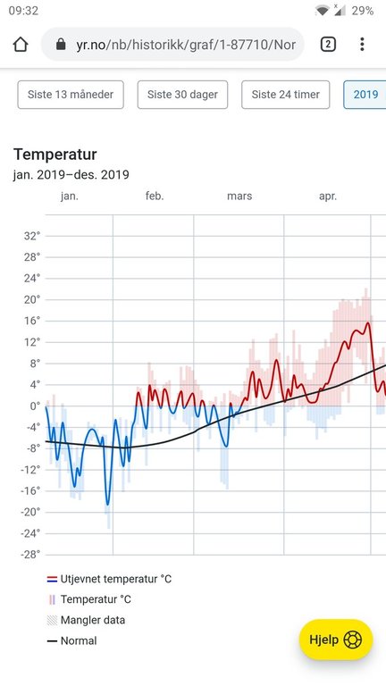

  5. kryzio odpowiedział(a) na atomfx temat w Kotły pelletowe
    Mój od końca listopada do teraz spalił 5ton, grzane ok 200m. Latem woda elektrycznie grzana. Dom nieocieplony z ytonga 24cm z lat 60tych, stare okna. Na sezon kupiłem 8 ton przeliczając energetycznie z zużycia oleju, który miałem poprzednio. Także już sama zmiana kotła zrobiła wynik, a zima była najzimniejsza od 10 lat. Komin też mam ceramiczny 200 i kupiłem wkład z kwasówki chyba 130 lub 120, nie pamiętam teraz. Zero problemów. Spójrz na starsze posty, tam chyba już opisywałem

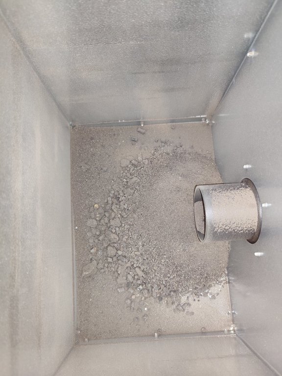

  14. kryzio odpowiedział(a) na atomfx temat w Kotły pelletowe
    Teraz wyciągnąłem popielnik i to co myślałem że jest niedopałkami faktycznie jest jakby tylko wegielkiem, brak w tym niespalonego drewna, poza tym są tylko na brzegu kupki więc są chyba tylko z czyszczenia. Na razie wpisze nowe przewazenie czyli 1460 i będę obserwował, jak coś się zacznie dziać to idę do góry, tak jak mówisz eliks czyli np.1650 itd.

  19. kryzio odpowiedział(a) na atomfx temat w Kotły pelletowe
    U mnie już od tygodnia wszystko podłączone i grzeje, tylko spalanie duże, ale po przeliczeniu z oleju opałowego i tak wychodzi większa sprawność na pellecie. Ale do rzeczy. W popielniku jest trochę spieków i sporo niedopalone go pelletu. Spieki są kruche, w zasadzie taki popiół w kulce, ale niedopalony pelet jest już twardszy. Co robić? Tyle popiołu po spaleniu 260 kg. Pelet Laxå z Juli. Dostępny dla mnie bez problemu i atrakcyjny cenowo, następny w kolejności cena +20%.
