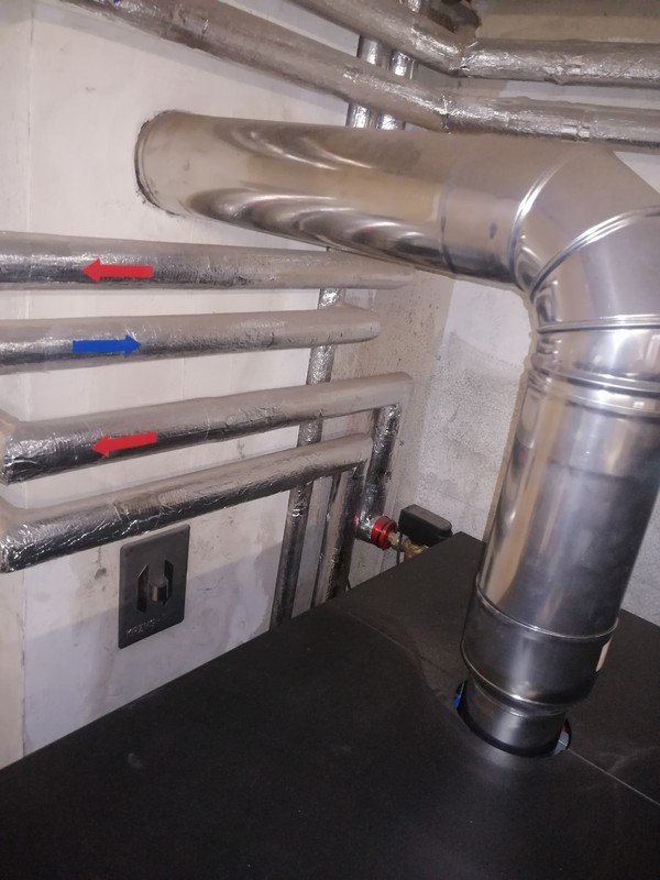

    Seles czyli po naradzie forumowiczów że mam wstawić RCK będzie ok, to forumowicze zrobili mnie w bambuko? Jak widać po moich fotach to wyczystkę ma od początku w odpowiednim miejscu.

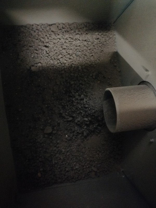

  3. Feniks odpowiedział(a) na atomfx temat w Kotły pelletowe
    To jest ładny popiół? Taki to ja też mam i mnie to denerwuje, bo szwagierka ma HT One i ma taki jak pieprz a palimy tym samym peletem
  4. Feniks odpowiedział(a) na atomfx temat w Kotły pelletowe
    Od początku popiół mi się nie podobał, piec miał być bezobsługowy a ja mam problem z popiołem bo szlaka jakaś, bo czujka pokazuje full i trzeba ją przedmuchiwać etc. Po waszej naradzie wstawiłem RCK i ku mojemu zdziwieniu robiąc otwór pod RCK to było tam 1/3 popiołu w rurze a rura fi120 i powiem wam że z rury wyjelem więcej popiołu niż z popielnika a piec używam od 10.2021. Od piątku do teraz mam może szczyptę popiołu i to taki jak przedtem także nie widzę zmiany.

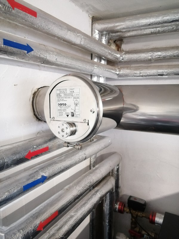

  5. Feniks odpowiedział(a) na atomfx temat w Kotły pelletowe
    RCK zamontowany ustawiony na 10 teraz zaobserwuje jak wygląda mój popiół

  11. Feniks odpowiedział(a) na atomfx temat w Kotły pelletowe
    Czyli wyczystkę wyrzucić i w to miejsce RCK? a tak jeszcze z lenistwa zapytam - Na ile go ustawić?
  12. Feniks odpowiedział(a) na atomfx temat w Kotły pelletowe

  13. Feniks odpowiedział(a) na atomfx temat w Kotły pelletowe
    Co zrobić aby był lepszy ten popiół? Pelet prawidłowo przeważony, certyfikowany tak ten popiół wygląda od początku uruchomienia pieca przez przedstawiciela. Podpowiem ze ten sam Pellet, ta sama data dostawy w piecu HOne wygląda jak mączka.
