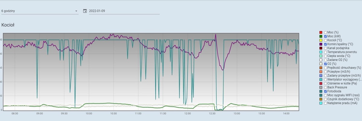

  2. Masz włączony harmonogram kompresora bo codziennie po 9 ciśnienie skacze po czym opada do 0.
  3. Może czujnik podciśnienia. Ale mówisz ze na kotle masz wskazania. Wrzuć zdjęcie.

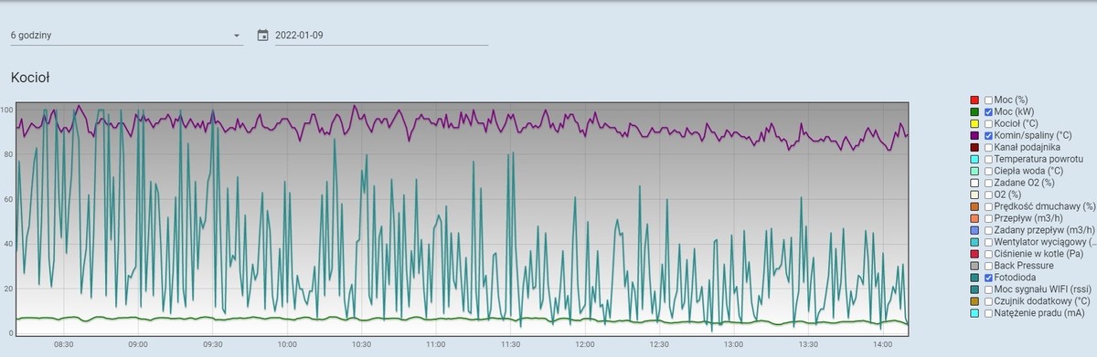

  4. #feniksrowy Patrzę po wykresach ze tak od początku jest. Średnica 200 oraz teren wietrzny. Może komin niedrożny.
  5. Mnie zastanawia dlaczego masz podcisnienie 0 i wentylator wyciągowy cały czas na 100%.

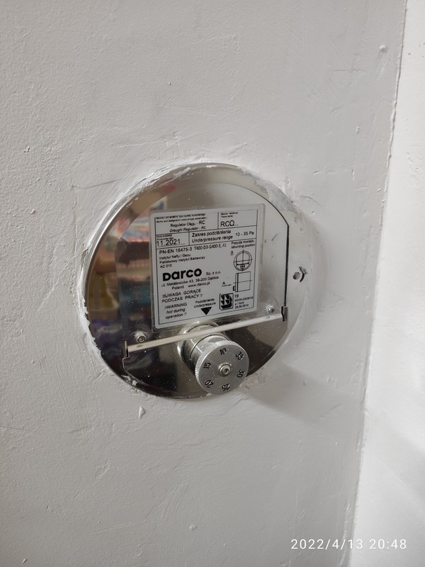

  7. Ja też wstawiłem RCK . Niby nie jest wymagany przy wentylatorze wyciągowym ale na pewno go odciąży przy mocnym wietrze. Co do mojej sondy 15v wszystko już działa prawidłowo. Zastanawiam się tylko dlaczego mam wysokie back pressure rozumiem że to ciśnienie zwrotne. Od czego to zależy?

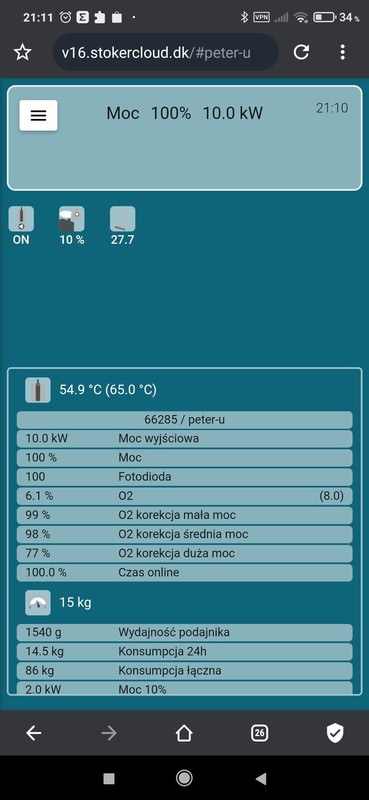

  9. Ja mam zgłoszone w serwisie juz od ponad miesiąca. Sprawę niesprawnej sondy miał rozwiązać dystanser. Niestety nic to nie pomogło.15 v lambda guide 14_12_21.pdf Kalibracji wogóle nie mogę przeprowadzic. ADC nie spada juz nawet poniżej 180.
  10. U mnie sonda juz prawie nic nie pokazuje https://v16.stokercloud.dk/#peter-u Porównałem moje i twoje wykresy Jak widzisz po fotodiodzie masz słaby płomień. Temperatura spalin w miare ok. Możesz zrobic zdjecie popiołu? Ja bym zrobił tak: Przeważył pelet jeszcze raz. Wyłączył sonde i zostawił tylko fotodiode do kontroli - ja tak mam. Możesz tez ustawic wentylator na zablokowanej mocy 10 - 50 -100. Twoja sonda i tak na wyłączonym pokazuje normalnie tlen u mnie poniżej 14%. Czym wcześniej paliłeś i jakie mialeś spalanie? Jaka temperatura w domu? Ja mam przy podobnym budynku połowę mniejsze.

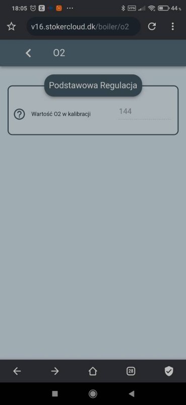

  12. Przełącz użytkownika na administratora. Wyłącz kocioł na parę minut. Uruchom go ponownie i poczekaj 30 sekund i wyłącz go ponownie OFF. Poczekaj aż wentylator się wyłaczy. Sonda zacznie się nagrzewać. Wejdź w kocioł, O2 i obserwuj adc oraz tlen. Adc musi zejść jak najbliżej 140 (ja miałem 144). Sonda musi się uspokoić więc uzbrój się w cierpliwość przynajmniej pól godzinki. U mnie przechodził w tryb uśpienia i musiałem co parę minut puknąć w wyświetlacz żeby cały czas sonda się regulowała. Kiedy dojdzie do 140 włącz kalibracje. W zakładce zapalarka wybierz fotodiodę do kontroli płomienia. Ja mam soft 16.0000.180 Jeżeli nie będziesz widział takiej opcji to zmień na jeżyk duński.
  13. Wszystko wskazuje że masz nowy kociołek w którym montowana jest nowa sonda. Trzeba ją skalibrować.https://uploads.tapatalk-cdn.com/20211207/1843bdc759f9fcd431547e57eb9c8232.jpg
