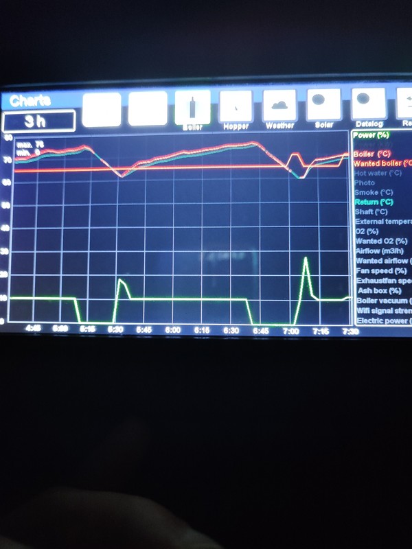

Witam, na którym biegu u was chodzi pompa kotłowa?
Mówię o tej dołączonej do kotła. Jak ustawiam Autoadapt to pracuje z max mocą 44W (chyba aż tak mocno nie musi pracować(?). Są jeszcze: I bieg: 10W, II bieg: 34W, III: 44W.
Ja ustawiłem przepływ na obiegu kotłowym na max, na obiegu grzewczym na średnia moc, dopiero wtedy kocioł wchodzi mi w podtrzymanie.
Generalizując przepływ obiegu kotłowego>przepływ obiegów grzewczych.
Sleepyhead, dzięki. O taki konkret mi chodziło.

@BST ja ustawiłem na II biegu, na auto pompa pracuje na maks obrotach i szum w grzejnikach robi.
U mnie tak to wygląda jeżeli chodzi o pracę kotła i stałej temperaturze na obiegu grzewczym 41stopni.
Ustawiłem dziś pompę CO/CWU na 22W moc (na Autoadapt pracowała dla CWU na 5-12W). Kotłowa na max 44W. Trochę szybciej dogrzewa wodę w zasobniku.
Odnośnie wykresu z Twojej fotki widzę, że Twój kocioł się wygasza co 1,5 godz. Rozumiem, że odbiór ciepła tak mały, że nawet praca na 10% to za dużo by pracować bez przerw.
Ja na razie rozkminiam najlepsze ustawienia dla samego CWU, fabryczne powodowały, że po dojściu do żądanej temp. CWU, zawór strefowy przełączał się na CO i pchał ciepło zmagazynowane w obiegu kotłowym w kaloryfery (w lecie, ani grzanie w kaloryferach nie jest porządane, ani utrata ciepła na kotle). Nie ma w sterowniku ustawień zaworu strefowego (CO/CWU), więc ustawiłem wyłączanie pomp zaraz poniżej temp na kotle przy której zawór strefowy przełącza na CO. Dzięki temu kocioł na kilkugodzinna przerwę w grzaniu pozostaje cieplejszy, a przy okazji potem startuje z wyższej temp. Przydałaby się w ustawieniach możliwość osobnego wł/wył dla każdej pompy.
