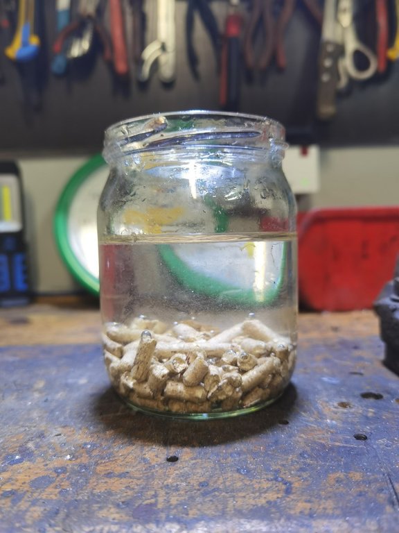

Witam, coś spora waga 🤔 pellet od lokalnego dostawcy, sosnowo dębowy Jeszcze trzy pomiary robiłem, wyszło 2600, 2300, 2300

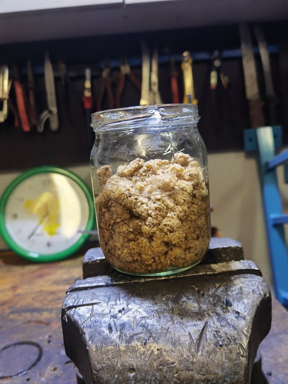

Może komuś się przyda

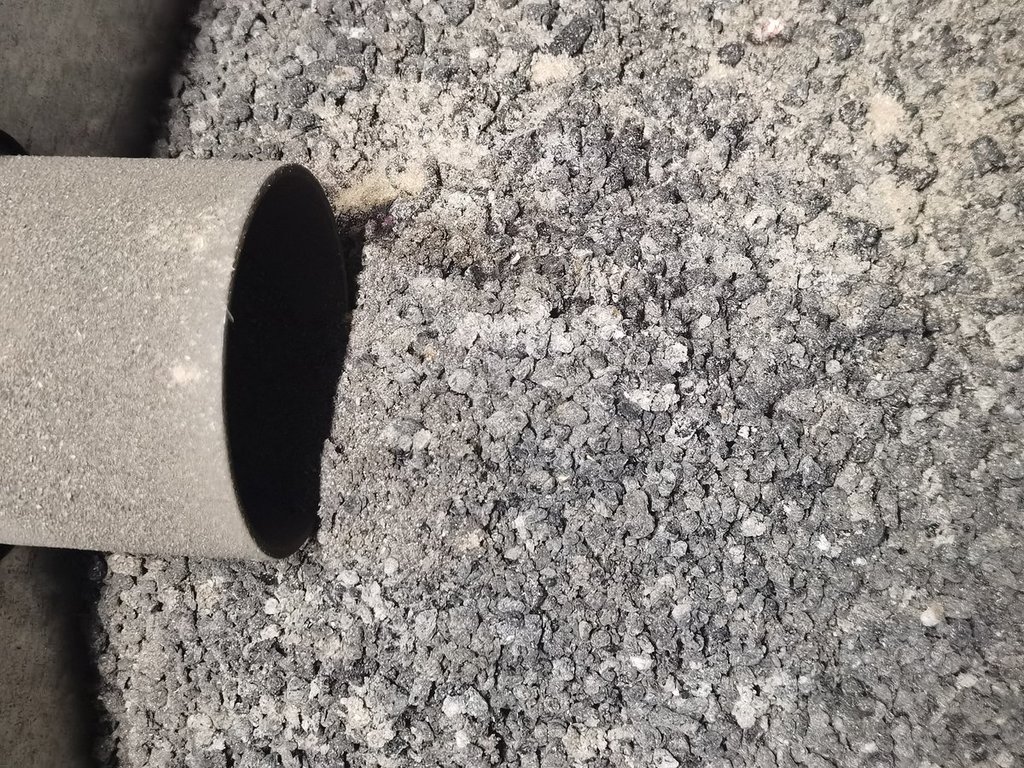

Mam tylko sterownik pokojowy. Ale spalanie praktycznie takie samo jak piec pracuje bez niego 16 godzin. Nawiew powietrza jest zrobiony 160mm przez ścianę, 30cm nad poziomem płytek. Dziś zaglądałem do popiołu wyglądał jak na fotkach, ręka go poruszałem i już był lepszy. Chłopaki z Sopotu coś tam dziś przestawili. Miejmy nadzieję że będzie coraz lepiej.

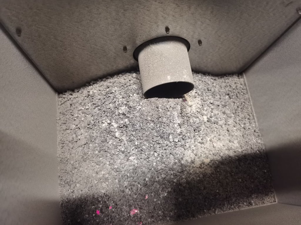

Nie dopisałem pellet firmy pelleton. Od jednego kolegi usłyszałem że coś z ustawieniami O2 na wygaszonym piecu jest około 20 a powinno być 20,5 20,9. Pellet wygląd jak by nie dopalony.
- 1266 odpowiedzi
- opinie o kotle
- ustawienia
(i 2 więcej)
Oznaczone tagami:
Witam, mógł by ktoś zerknąć na ustawienia pieca. Od początku popiół wygląda jak na zdjęciu. Piec pracuje równy miesiąc. https://v16.stokercloud.dk/#adi949
