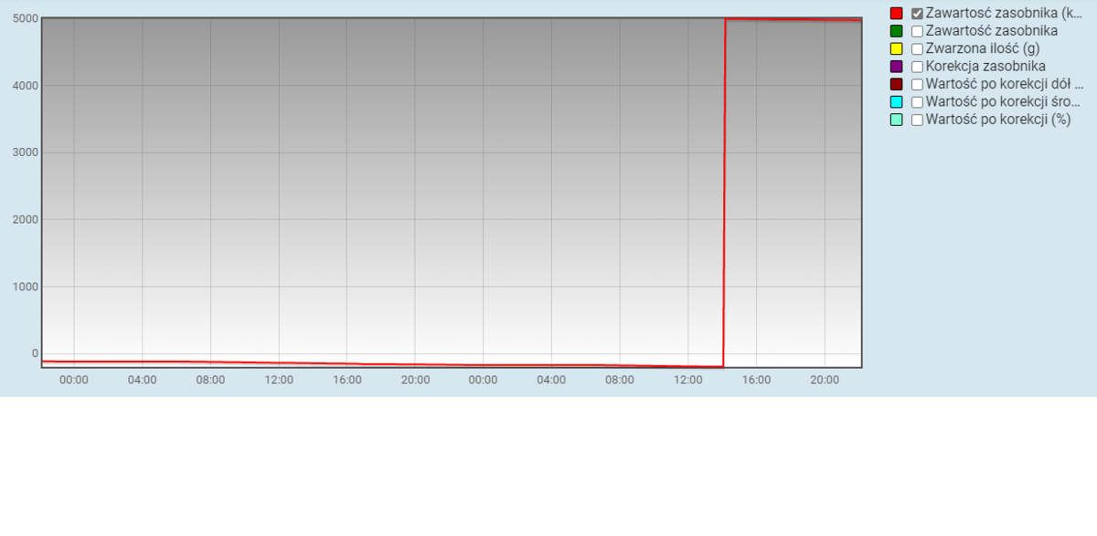

Pellet uzupełniono dzisiaj o godz.14.09

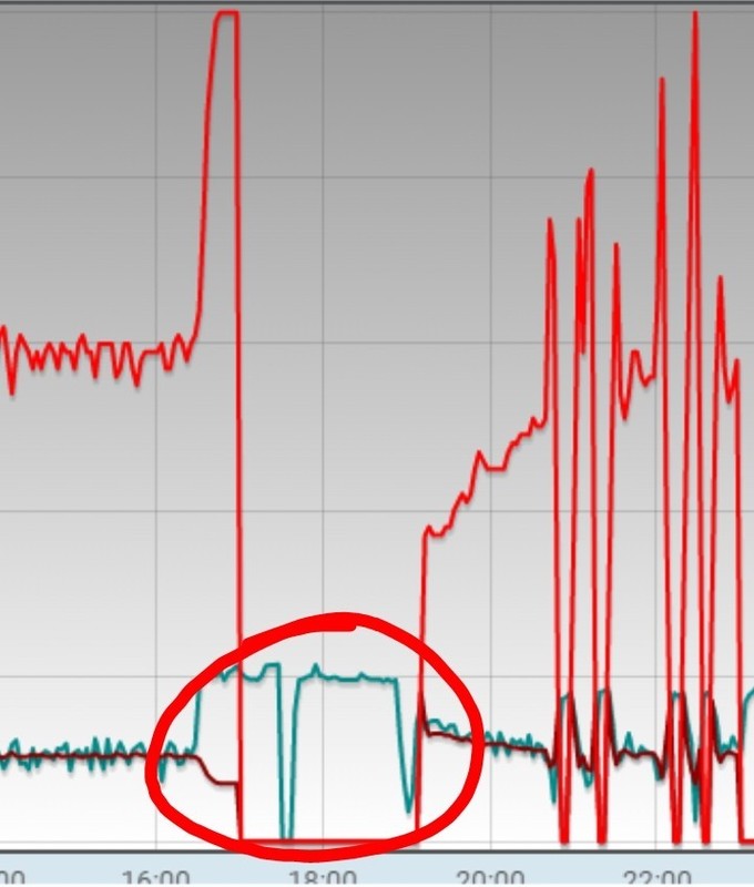

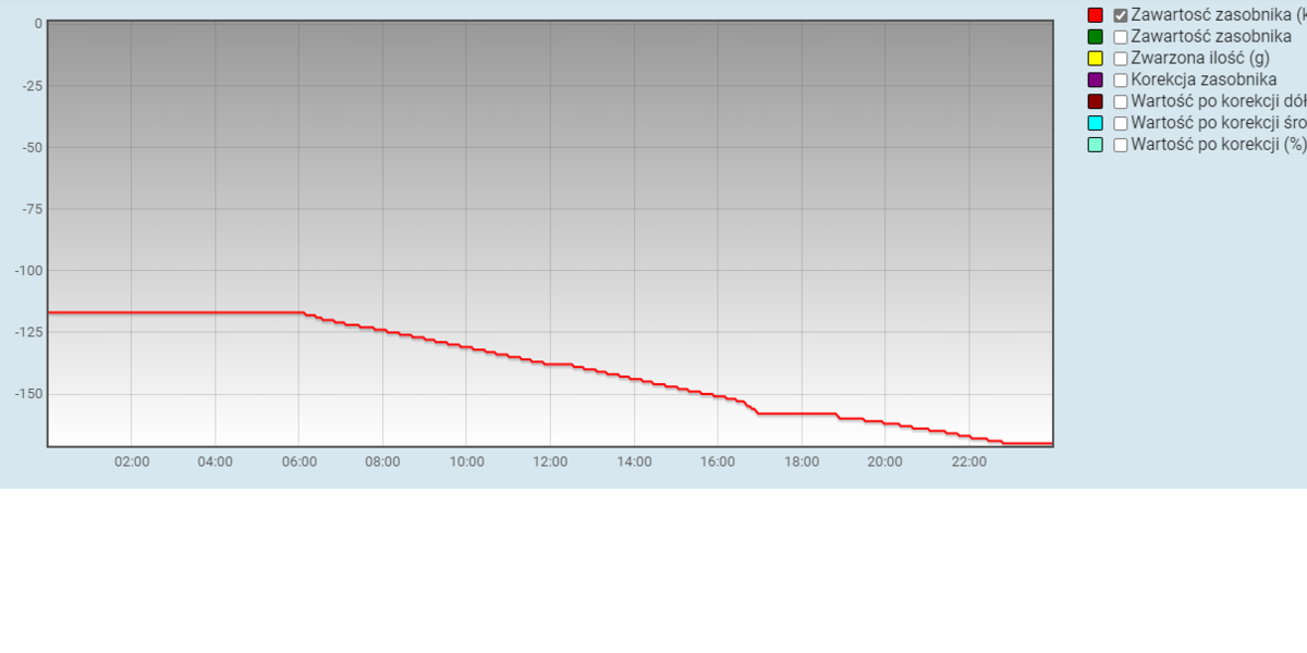

Przetłumaczyć grafiki ?zdarzenia.png.01a3c647984c18c053a587a470801fc0.pngwykres.thumb.png.3f6eeb61e8626a51e677ebeedac4cd76.pngzasobnik.thumb.png.f997ca723ad9af445b346ee0b7e7f12c.png
Przejrzałem zdarzenia do początku pracy kotła i ta sytuacja była wielokrotnie.
Tłumacz, tylko przyjrzyj się dobrze. Godziny braku odpalen to tam gdzie leży czerwona kreska, tam gdzie nie było pelletu a ty pewnie spojrzałeś na te wahnięcia temperatury myśląc że tam się odpalał i gasił. Otóż nie, tam foto świeci na 100%. Coś jeszcze chciałeś dodać?
Krótko, w/w godziny zdarzeń są tutaj
A więc po kolei :
- na wykresie nie są "wahnięcia temperatury" tylko o2
- czerwony wykres nie przedstawia "foto" tylko moc

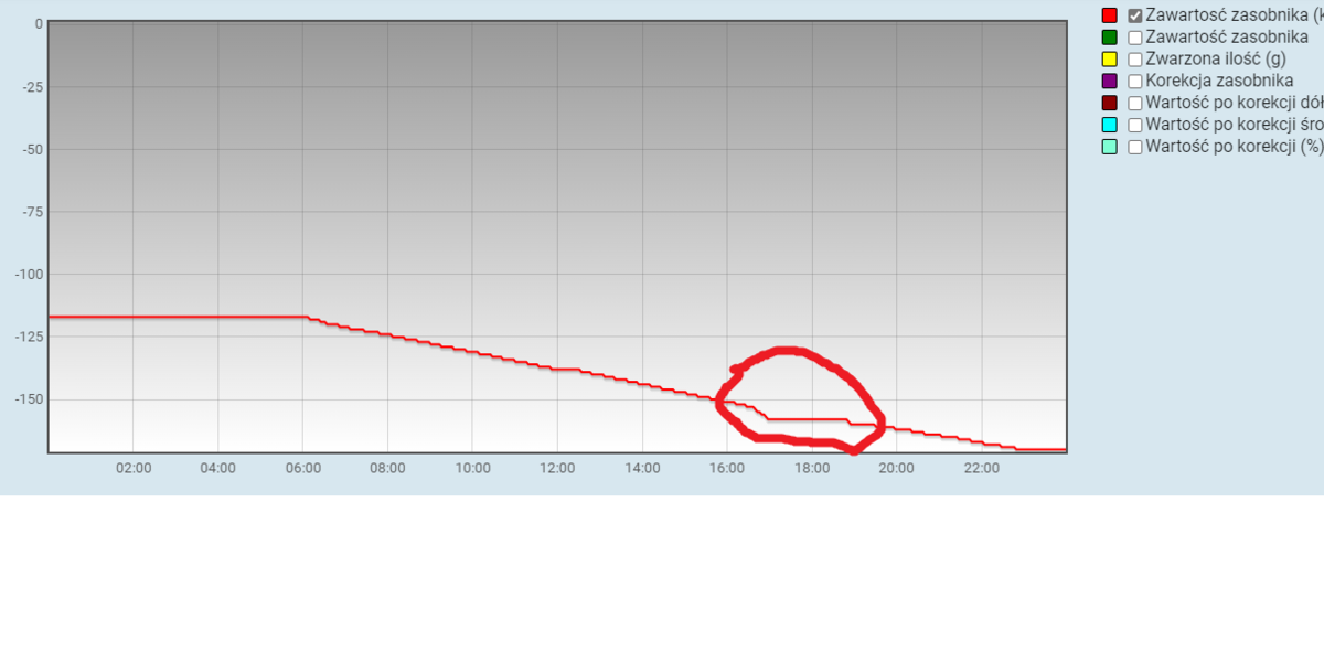

- przed Twoim zaznaczeniem jak widać pelletu ubywało , później linia pozioma { poziom pelletu stały-np. godz.18.09} i po ręcznym uruchomieniu kotła poziom pelletu znowu spadał {bez dosypania pelletu do zbiornika.
jak tego nie widzisz to kup szklaną kule z dużym wzmocnieniem.zasobnik2.thumb.png.83a833f3cb7c3607fc2daf6a130bb584.png

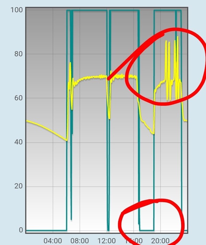

@kanko ja wiem co jest na czerwono. Mówię że foto leży bo sobie zrobiłem swój wykres.
Jak widzisz foto leży, kocioł nie działa, widać (na żółto) wahnięcie temperatury. Wszytko wg wyrzuconej przez ciebie grafikę.
Co do spadania ilości pelletu, nie potrafię powiedzieć jak to wygląda w Feniksie, bo jeśli nie ma lasera, między może porostu obroty ślimaka, stąd te zejścia, poza tym ta pikująca w dół kreska może być równie dobrze jakimś błędem. Nie domawiaj sobie dziwnych teorii bo wsystko już tutaj zostało napisane i udowodnione.

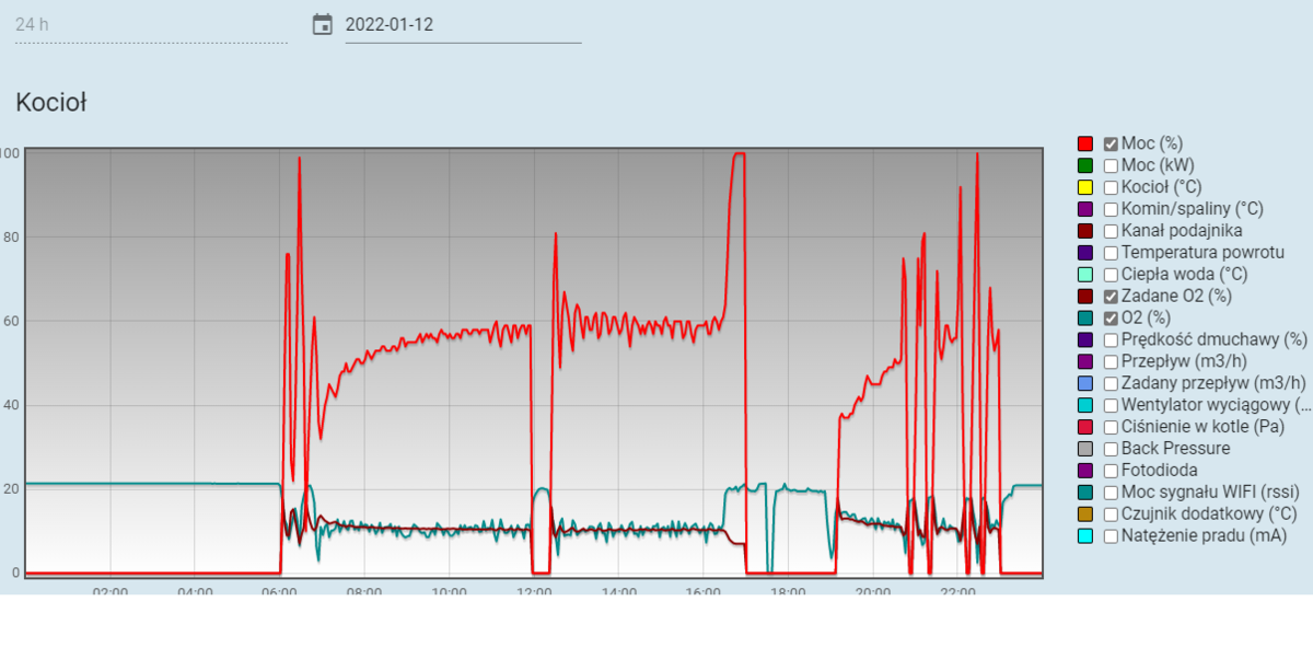

Co do alarmów kompresora. Kocioł posiada czujnik ciśnienia sprężonego powietrza, jeżeli nie nabije go w czasie,  wyrzuca ostrzeżenie x 4, przy 5 razie następuje alarm i wyłączenie kotła.  Tak więc tak jak w tym wypadku, była to  nieszczelność na łączeniu  przewodu, po prostu wypadł. Dla ścisłości kocioł nabija ciśnienie  tylko przed czyszczeniem. Kropka,
Co do nieudanego rozpalania:
Sekwencja zdarzeń wyglądała tak
16:59 skończył się pellet
17:36 klient dosypuje pellet, ale nie napełnia  3m podajnika, ślimak jest pusty.
Do 18:47 próby ręcznego urchamiania, wymuszania rozpalania, Nie udaje się.   /powiadomienie serwisu
18:48 Napełnienie podajnika ręcznie, jednakże klient za długo  nacisnął przycisk i przesypał  pellet na palnik.
18:56 Ponowny start,  przy tak dużej ilości pelletu  zapalarka podgrzewa pellet ale go nie zapala, jak widać na wykresie   O2 spada na łeb i szyje.  W tym wypadku  należy zrobic procedurę wygaszania.  Po chwili  pellet się jednak rozpalił, co widać na wykresie, więc  kocioł został ponownie włączony.
