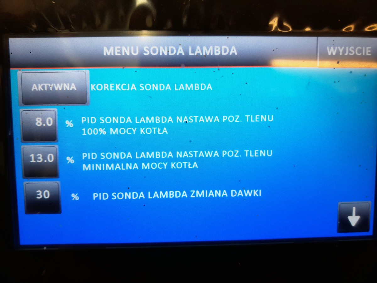

@Pieklorz Na jakiej zasadzie praca sterownika z analizatorem. Sterownik wymaga wstępnych nastaw względem których po pomiarze z analizatora dokonuje korekty nadmuchu w zależności od wskazań? Czy generalnie podpina się układ tandemu i sam reguluje nadmuchem w zależności od bieżących wskazań?  Chodzi mi o to czy nastawy wstępne są wymagane i czy mają one wpływ na szybkość osiągania odpowiednich parametrów wyjściowych gazów  i regulacji procesu spalania.
Podajemy tlen dla mocy max dla SVki 9-10%
Oraz tlen dla mocy obniżonej tu dla SVki 13-14%
Podajemy wielkość korekcji dawki wyjściowo sprawdzą mi się 30%.
Moc obniżona jest w menu kodowym do pelletu ustawiam jak w normie 30%.
W BCA-02 ustawiamy komunikację na modbus AL.3 a szybkość transmisji na A-1 ustawiamy na 15
Podłączyć pod RS485 A B
Aktywować w sterowniku i działa

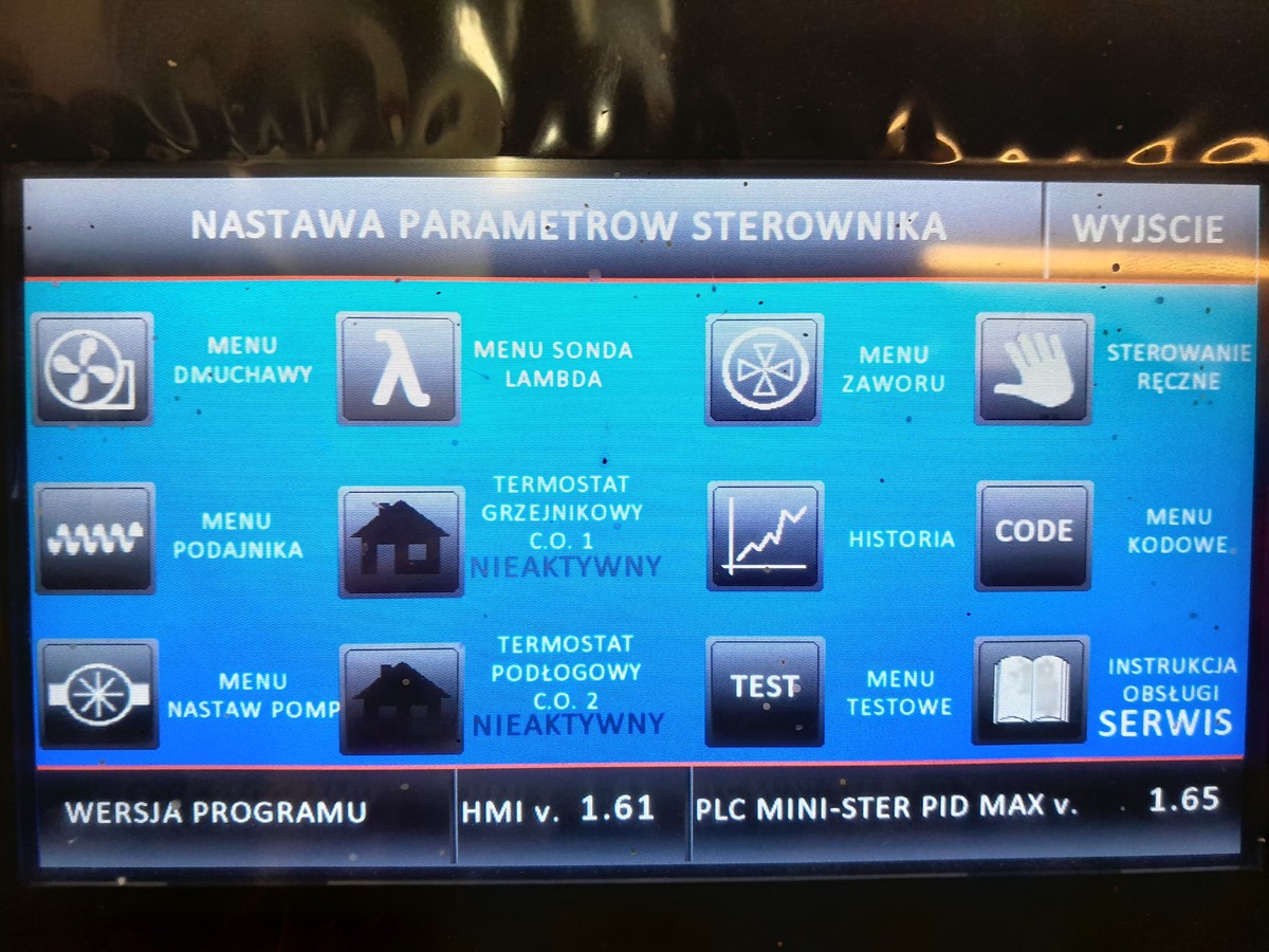

Teraz panowie można powiedzieć z czystym sumieniem że sterownik działa jak należy, jeszcze kilka korekt i będzie całkiem fajna maszyna.
https://uploads.tapatalk-cdn.com/20220119/4eb2b0db3f76d5e3a5349ba8ddf3387b.jpg
https://uploads.tapatalk-cdn.com/20220119/6fdcf94d0c5c8c64fa5e95fee63a8faa.jpg
https://uploads.tapatalk-cdn.com/20220119/982c7154437d503f45df426d1b5e967a.jpg
https://uploads.tapatalk-cdn.com/20220119/071a80b6b2b1fbc1e7e1020a2f1b02ae.jpg
Jak na to co było kiedyś to teraz pracuje jak należy.
To jest ten mały czy 7cali?
Ps. Rozdziel linki zdjęć.
