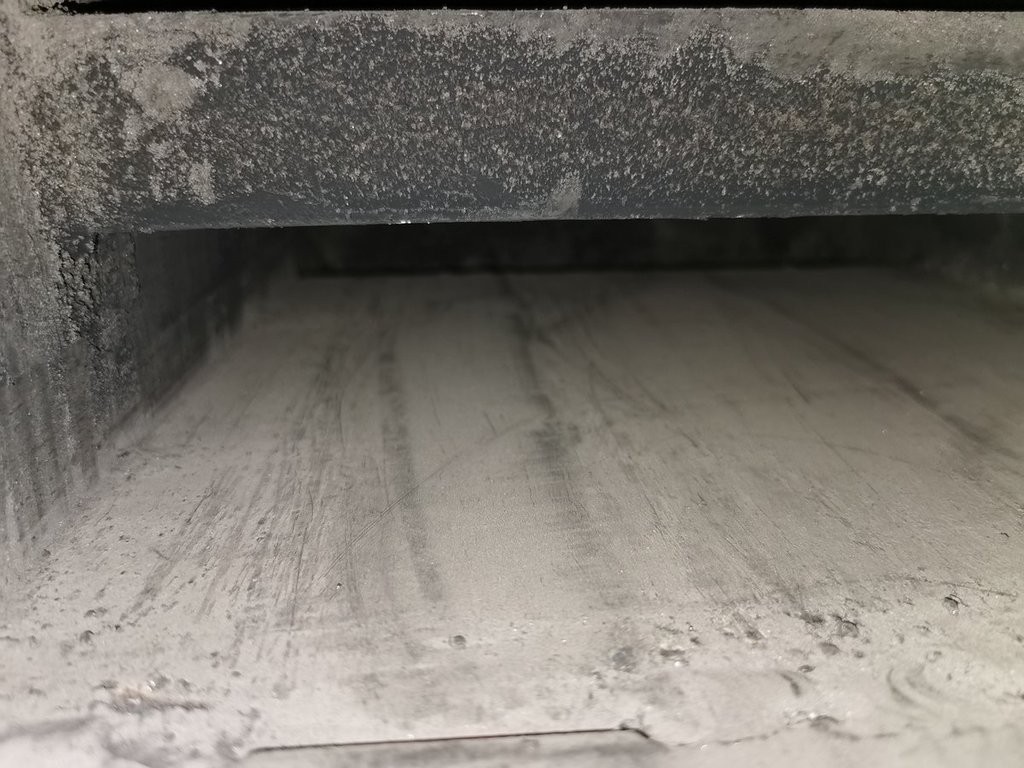

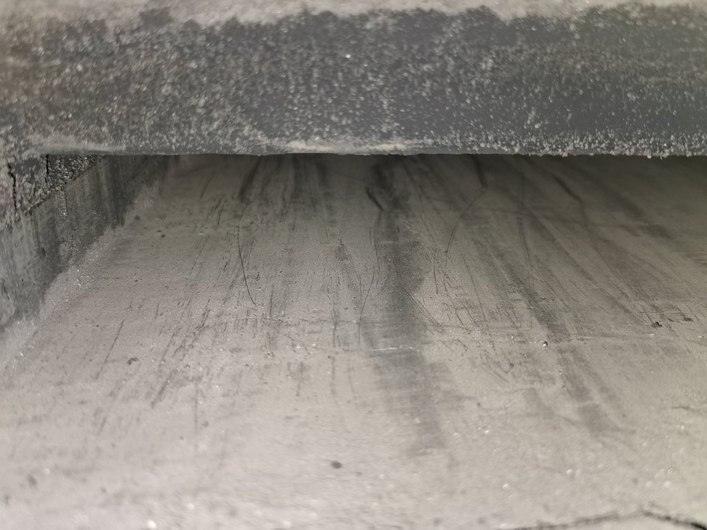

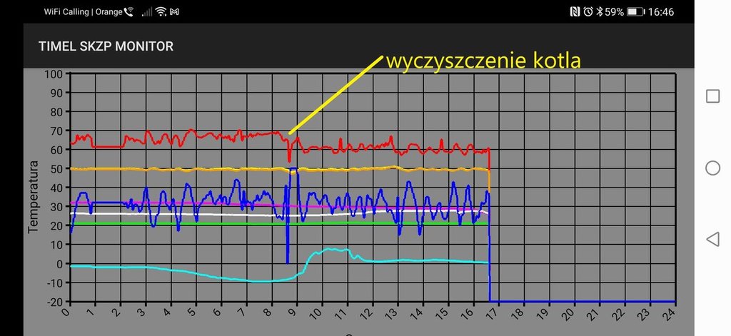

  5. Tak właśnie będę musiał zrobić, ewentualnie zastanawiałem się nad deską obszytą dobrym papierem ściernym. Jednak apropo czyszczenia kotła uważam że jest ono bardzo ważne i już dwa - trzy milimetry obniżają sprawność wymiennika, na podparcie tej tezy zamieszczam wykres spalin z mojego kotła na którym widać że po wyczyszczeniu wymiennika od razu spada temp spalin. Dodam tylko że zabrudzenie było dwudniowe tzn. niewielki pyłek ........... , Palę KGM29.....
  6. Jak ktoś spodziewał się odprysków wielkości piłki do tenisa to oczywiście tragedii nie ma :), odpryskami pokryte są wszystkie powierzchnie kotła oprócz półek od strony dolnej. Można sobie kupić szczoteczkę, odkurzacz, przecinak, ubrać się na kominiarza i jazda....., ale skoro czyszczenie nie wpływa na sprawność kotła (cytat producenta: Kocioł musiałby cały zajść cały, aby spaliny na tym samym poziomie mocy wzrosły o 20stopni aby sprawność spadła o 1%") to poco czyścić?, Więc wnioskując czy ma odpryski czy nie to i tak nie ma żadnego znaczenia :)
  7. Nie wiem czy widać te odpryski na tych fotkach, ale skrobak skacze, na szczęście osad jest luźny i do zdjęć odkurzyłem je odkurzaczem.
  8. Usunięcie w warunkach domowych chyba trudne do przeprowadzenia, szlifierka kątowa nie zmieści się między płytami wymiennika. Pierwszy raz się spotkałem aby producent nie zachęcał do starannego i częstego czyszczenia kotła :). Nie chodzi mi o robienie antyreklamy producentowi ale chciałbym mieć kocioł który "normalnie się czyści" . Macie jakieś pomysły co z tym zrobić?
  9. Witam wszystkich, Za namową forumowiczów zakupiłem kocioł Technix 15 kW firmy Sekom, Podczas pierwszego czyszczenia kotła okazało się że podczas czyszczenia dołączonym skrobakiem wyczyszczenie w 100% nie jest możliwe, ponieważ kocioł od wewnątrz pokryty jest w dużej ilości odpryskami po spawaniu wymiennika co uniemożliwia wyskrobanie osadu do tzw. Blachy. Powoduje to pozostanie zanieczyszczeń na wymienniku i wg mnie spadek sprawności urządzenia. Poza tym wydaje mi się że kocioł szybciej łapie zanieczyszczenia gdyż blacha nie jest gładka po wyczyszczeniu. Po zgłoszeniu takiej "reklamacji" producent odpisał mi tu cytat : "Tak wygląda technologia produkcji i spawania. Kotła idealnie do czysta nie wyczyści się nigdy. Kocioł musiałby cały zajść cały, aby spaliny na tym samym poziomie mocy wzrosły o 20stopni aby sprawność spadła o 1%" tymczasem sąsiad ma kocioł konkurencji i u niego blacha jest gładziutka, na ostatnim filmie o czyszczeniu wymiennika autorstwa Kamila Miernika (link poniżej). Proszę o opinie użytkowników czy istotnie wymiennik jest nie pełnowartościowy czy to normalka jak przekonuje mnie producent?????? Proszę o opinie użytkowników czy istotnie wymiennik jest nie pełnowartościowy czy to normalka jak przekonuje mnie producent??????
