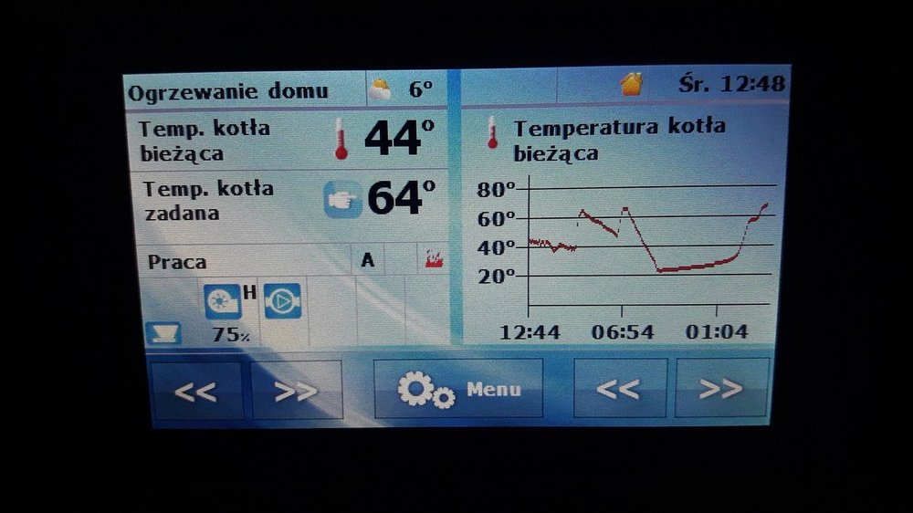

Palę w tym piecu od trzech dni, ale widzę, że z trudem osiąga zadaną temperaturę a gdy już ją osiągnie (a zajmuje to nawet kilka godzin) to niezbyt długo pozostaje w podtrzymaniu i się wygasza. Gdy się wygasi temperatura na kotle mocno spada i znowu próbuje się rozbujać przez kupę czasu. Nie podoba mi się to.

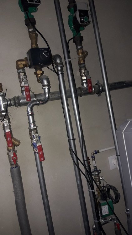

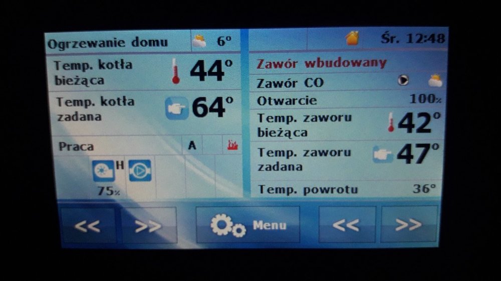

Masz bardzo niska temperaturę powrotu. Zawor otwarty na max to nie dziwota ze tak kocioł pracuje. Cały czas zalewasz go zimna woda. Rozumiem ze ochrona powrotu jest realizowana przez ten 4d? Czy wcale? Nie masz tez chyba pompy na powrocie z 4d?
I nie widać odczytu spalin
Ten piec chyba bez czujnika spalin.
Nie wyrabia bo za duży pobór tak jak poprzednik mówi, zalewasz kocioł zimnym powrotem i dziwota. że nie daje rady. Skąd aż tak potworne zapotrzebowanie na ciepło, że kilka godzin i nadal cały układ zimny? Na pewno zacznij od załączenia ochrony powrotu.

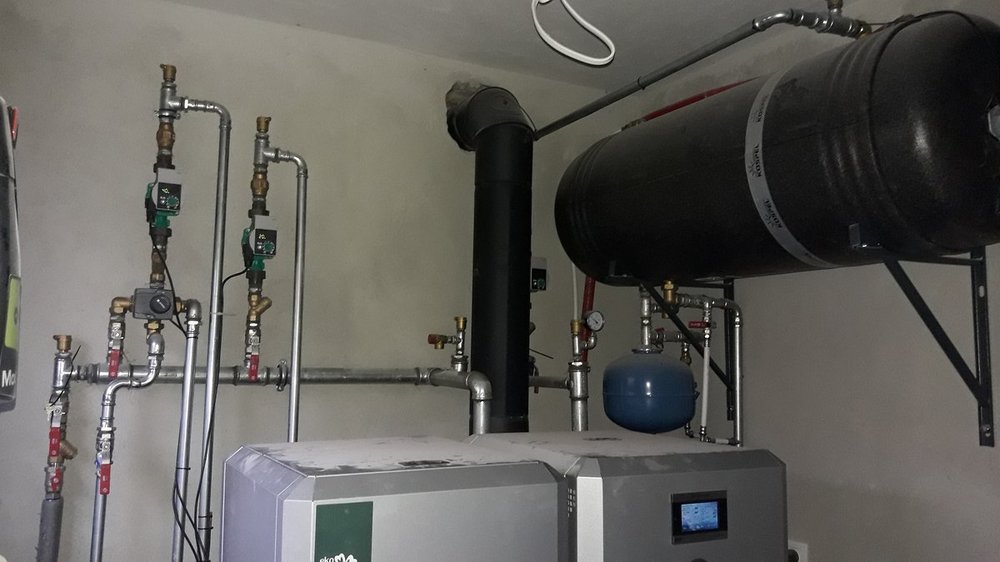

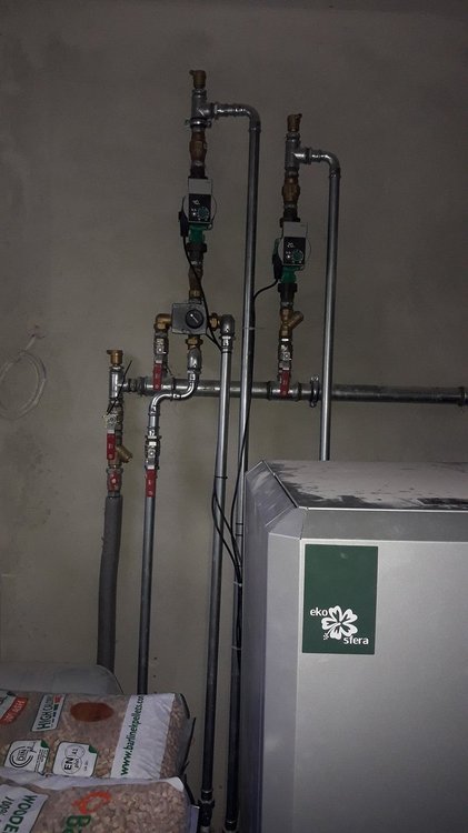

Czepiam się, ale po co tu tyle odpowietrzników, z tego kilka po stronie ssawnej pomp? Skoro rury zasilania i powrotów obiegów sa na dole, to można było wyjść z kolektorem powyżej  kotła i od niego wyprowadzić obiegi z filtrami i pompami skierowanymi w dół. Nie było by takiej pajęczyny rur. No i ten ocynk....

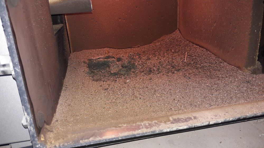

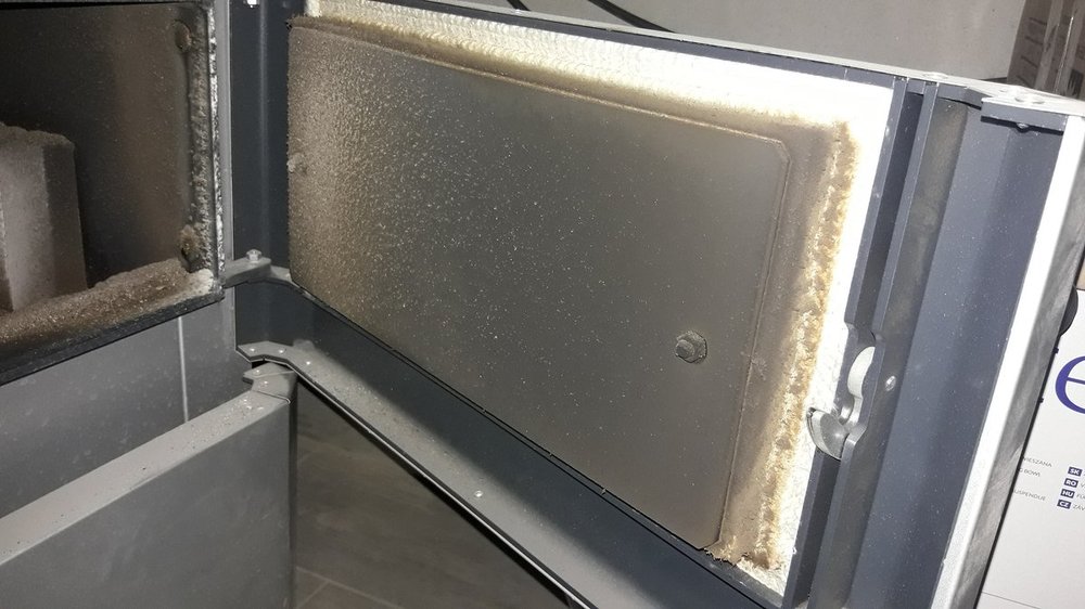

Nie podoba mi się również wygląd popiołu. Pierwszy dzień był w miarę ok, taki sypki ale teraz jest takie coś jak na fotce poniżej:

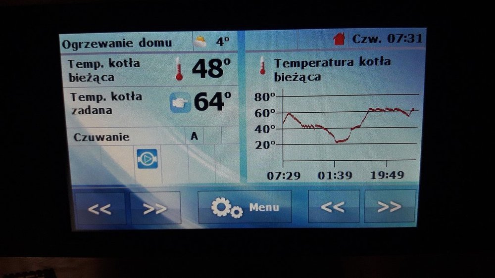

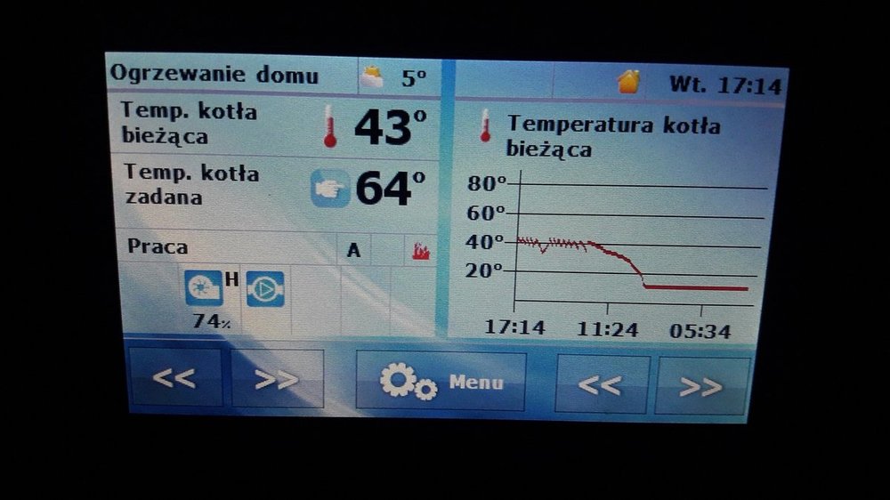

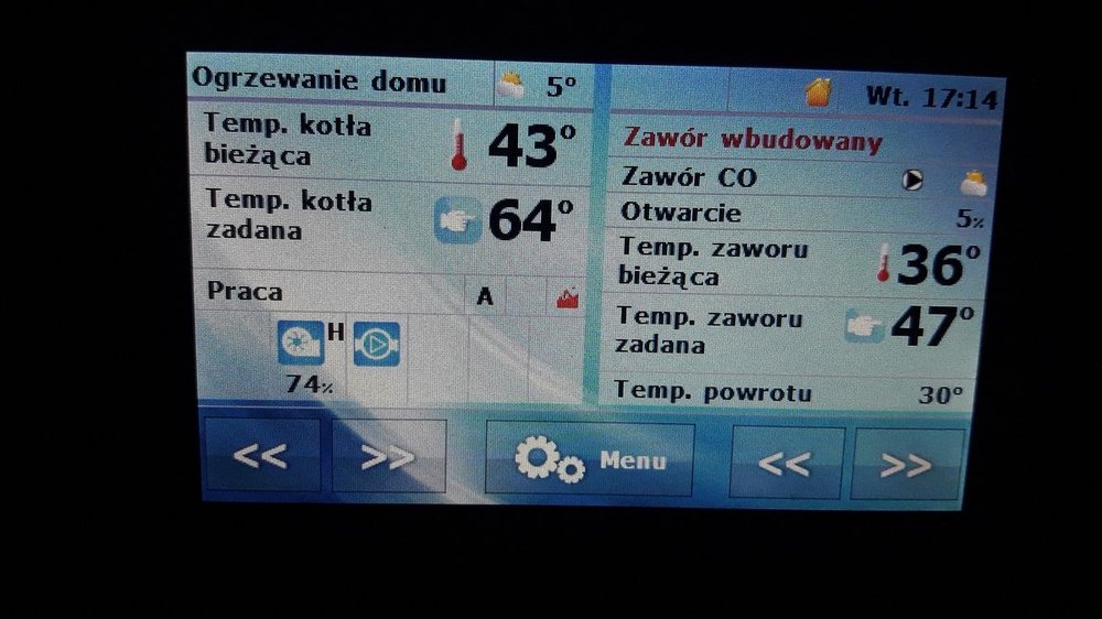

Dodatkowo załączam fotki po nocy, piec jest w trybie czuwania czy nie powinien się wcześniej załączać skoro histereza kotła wynosi 3* ? A tu temp. spada nawet do 20* i dopiero się załącza.

No chyba się instalator nie zna bo masz nastawy pracy czas pracy i przerwa, czyli nie działa w PID. Słyszysz jak zmieniają się obroty wentautora czy chodzą stała prędkością

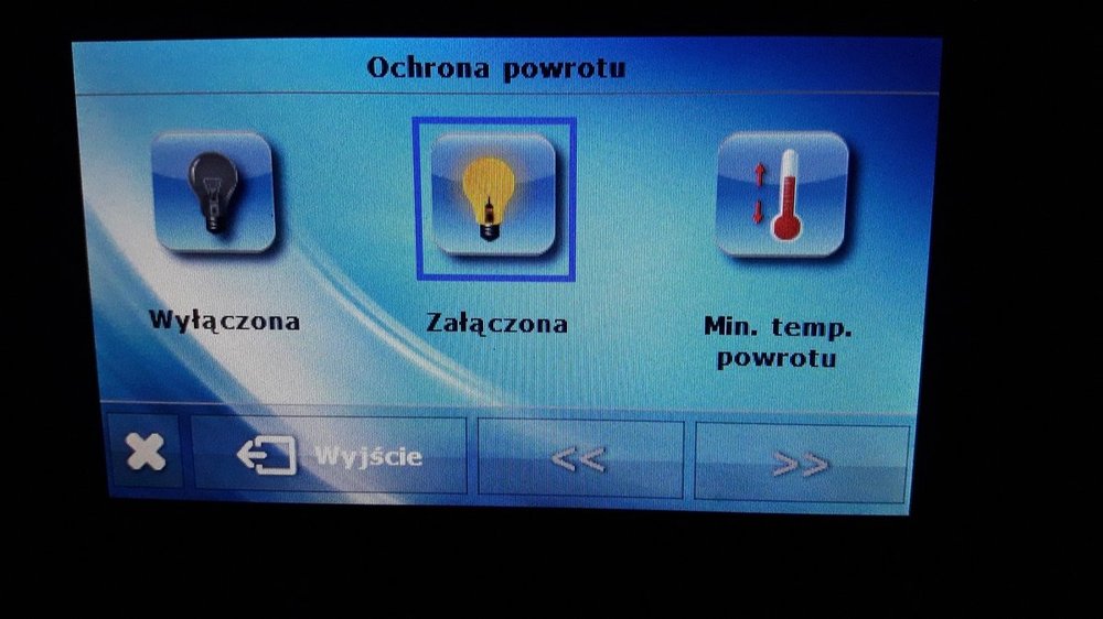

Ochronę powrotu załącz w menu zaworu wbudowanego 1

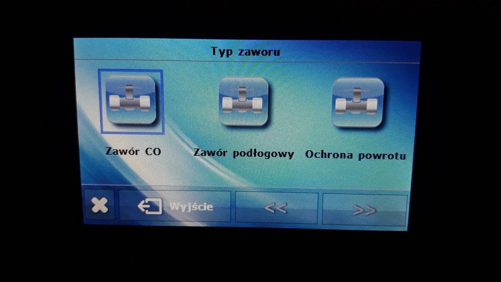

Co do ochrony powrotu, mam tą funkcję w dwóch menu:
1. Typ zaworu (i w nim do wyboru:)
- Zawór CO (zaznaczone)
- Zawór podłogowy
- Ochrona powrotu
2. Zawór wbudowany -> ochrona powrotu -> Wyłączona
To zmienić w obu menu czy tylko w tym drugim na załączoną?
I jaką temperaturę minimalną ustawić na ochronie ? Teraz jest 35*
Edytowane przez Rometer
A którym zaworem w trybie ręcznym możesz z poziomu sterownika sterować?
na zdjeciach ktore podales jest to zawor wbudowany
Edytowane przez pastor
Ma tylko jeden 4d robi na podloge i ochrone kotla chyba tak mial autor instalacji na mysli
Jaki zawor masz ustawiony w sterowniku 978?

Załączyłem ochronę powrotu w menu:
Menu instalatora -> Ustawienia zaworów -> Zawór wbudowany -> Ochrona powrotu -> Załączona. W tym momencie zaczęło powoli przymykać zawór aż zatrzymało się na otwarciu 5%. I takie otwarcie jest ustawione jako minimalne.

Jest jeszcze jedna możliwość ustawienia ochrony powrotu:
Menu instalatora -> Ustawienia zaworów -> Zawór wbudowany -> Typ zaworu -> i tu mam do wyboru trzy opcje: Zawór CO, zawór podłogowy i ochrona powrotu. Gdy kliknąłem ochrona powrotu zawór zamknął się do końca, nie wiedziałem czy to dobrze czy źle i kliknąłem spowrotem na opcję Zawór CO, fotka poniżej:

Jezeli zawor wbudowany u Ciebie to ten 4d widoczny na zdjeciach to ustaw tam rowniez ochrone powrotu . MENU INSTALATORA ZAWOR WBUDOWANY

Tem. Ochrony powrotu 55st

Ochrona powrotu ustawiona w menu zawór wbudowany na załączona (fot.)
Typ zaworu pozostawiony na Zawór CO (fot.) - tutaj mam wątpliwości.
Dodatkowo dodaję fotkę, piec rozpalony o godz. 9.20 do 17.20 ledwo przebił się przez 40*...
